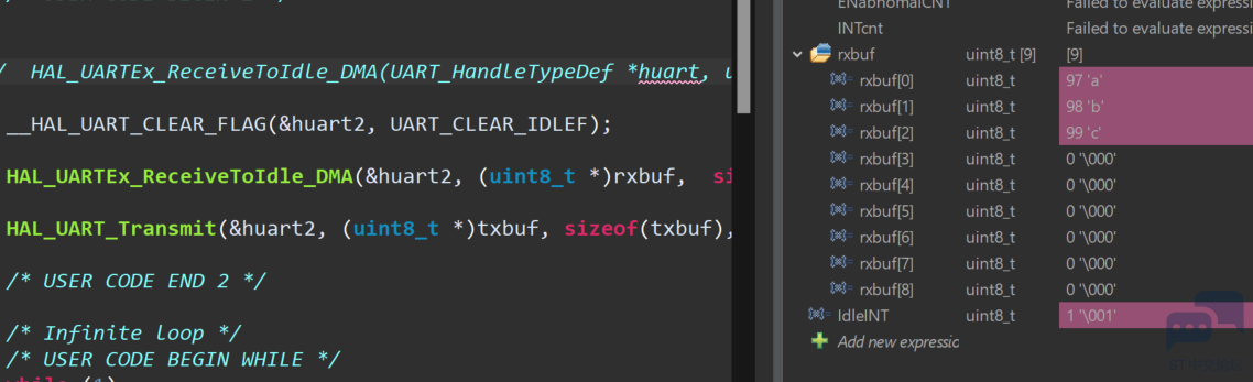

我测试时,发送3个字符,接收采样DMA,长度为13,基于空闲事件来结束通信。
你不妨再就检查下,看看是否哪里误会或小疏忽了。
