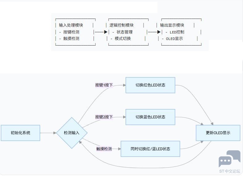

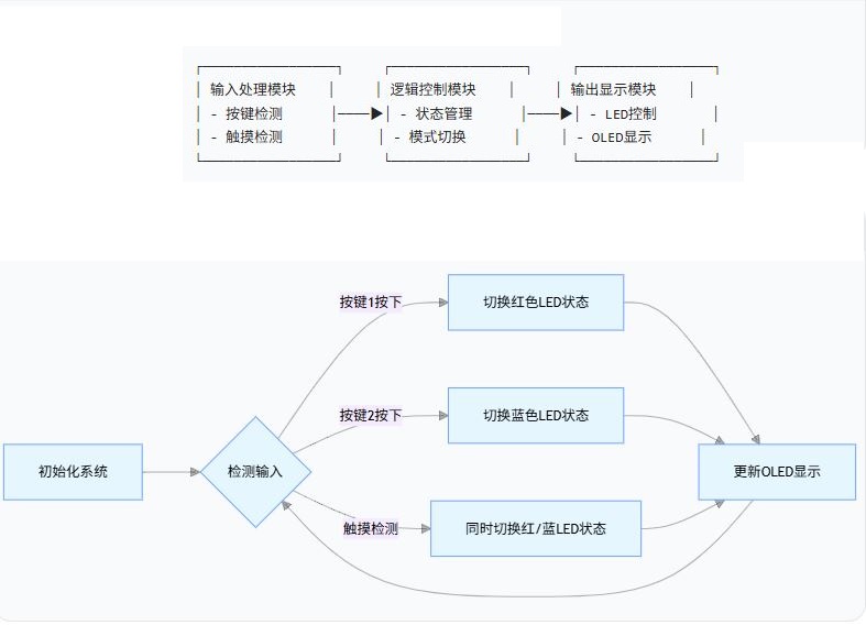

软硬件框图描述
输入控制: 按键 1(D4):切换红色 LED 状态 触摸按键():同时切换绿色 LED 状态 输出显示: 红色 LED(D2):指示红色氛围灯状态 绿色 LED(D3):指示蓝色氛围灯状态 OLED 显示屏:实时显示当前 LED 状态 该方案实现了基本的汽车控制台氛围灯控制功能,硬件电路简单易搭建,软件逻辑清晰易懂,适合作为学习和开发的基础平台。

3 软硬件框图
