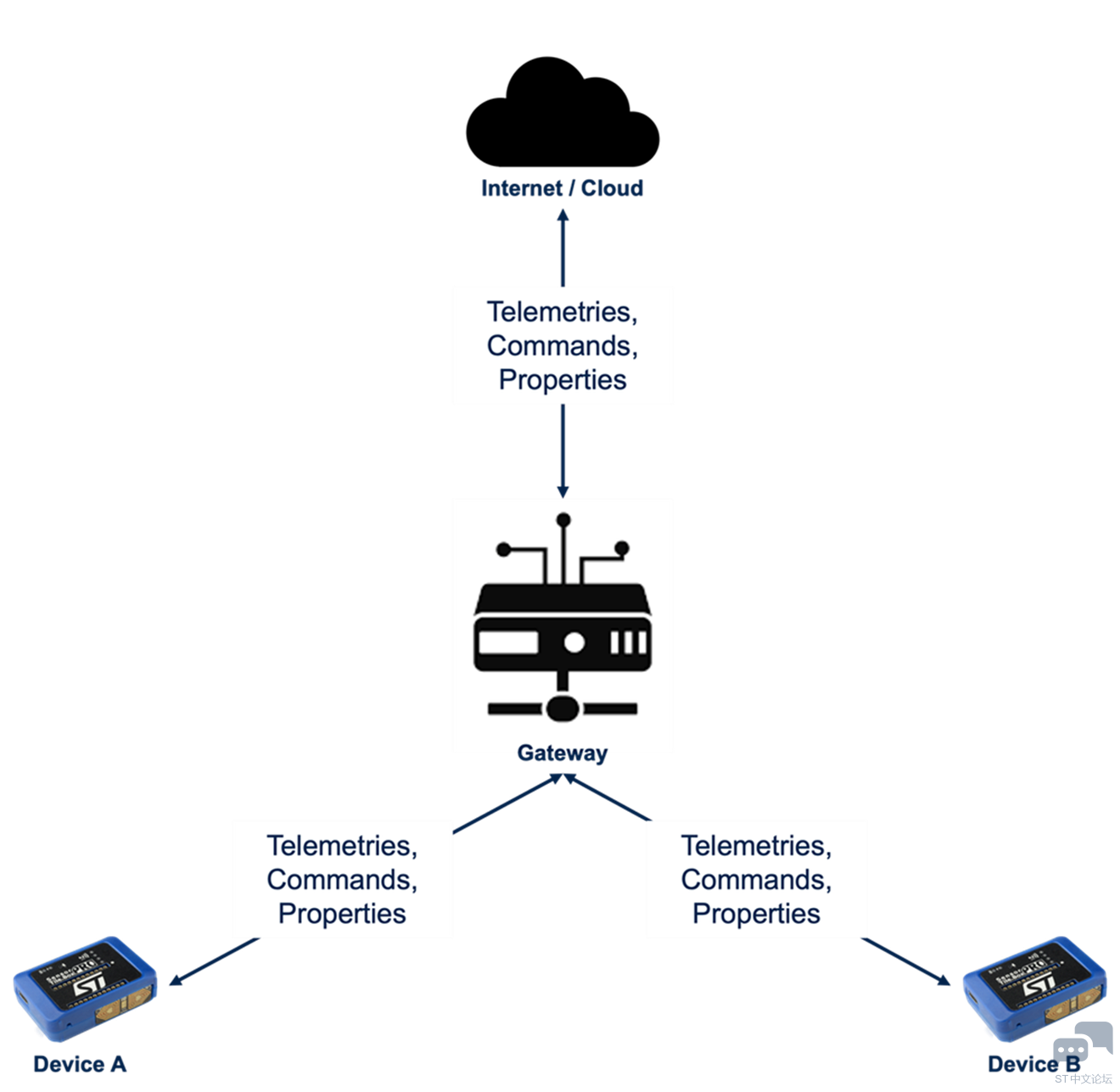

1. 物联网系统组成实体的定义
一个设备 是距离被测量数据源更近的任何物理实体。这些设备配备了传感器和执行器,处理能力有限,并且本身不连接到任何互联网。在 ST AIoT Craft 的背景下,支持的设备示例包括:SensorTile.box PRO 和STWIN.box 板。互联网连接以及其他高级功能,则由……提供。网关。
一个网关 是一个充当连接设备和云/互联网之间中介的组件。它提供了一座桥梁,使数据能够在本地环境和云端/互联网之间有效、安全地流动。许多现代网关还具有强大的处理能力,允许在靠近数据源的位置执行复杂的逻辑,然后再将相关数据发送到云端。
遥测技术 是设备和网关提供的实际数据。遥测数据可以是数据源的原始测量值,例如加速度计的输出,也可以是设备或网关上运行的算法的结果。
命令 是设备和网关在收到请求时可以执行的操作。例如,命令允许用户开始和停止记录来自设备的日志数据,该设备正在监控特定系统的惯性测量。
最后,特性 定义描述设备或网关状态的数据。例如,设备的序列号、固件版本、恒温器所需的温度设置、当前运行模式(“开”、“关”、“待机”)或电池电量。
与房产密切相关,活动 发出组件属性集发生变化的信号。在 ST AIoT Craft IoT API 的上下文中,一个示例事件是当设备或网关连接或断开与互联网的连接时触发的 isConnected 属性的变化。
我们可以用下图概括由 ST AIoT Craft IoT API 管理的物联网系统实体: 15.png
图 1 :物联网系统实体

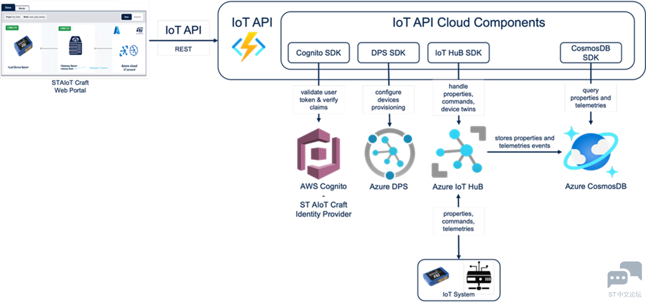

现在您已经了解了 ST AIoT Craft IoT API 管理的实体,接下来让我们转向云端,物联网 API 和相关组件都托管在云端。
物联网API的高级架构可以用下图概括: 16.png
图 2 :ST AIoT Craft 物联网 API 架构
如图所示,API 为 IoT 系统实体提供 REST 接口,ST AIoT Craft Web 门户使用该接口来提供 IoT 功能。图中描绘了多个组件,除 AWS Cognito 身份提供程序外,所有组件均在 ST 为 ST AIoT Craft 用户提供的 Azure 环境中运行。
ST AIoT Craft IoT API 作为 Azure 函数运行,这是一种无服务器计算服务,可执行代码,从而无需服务器管理。它会自动扩展规模,并且只按执行时间收费。它利用了 Azure 的三项主要云原生服务:Azure 设备预配服务 (DPS) ,Azure IoT 中心 , 和Azure CosmosDB 。
这Azure DPS 实现物联网设备的自动化配置和部署,并与……协同工作Azure IoT 中心 进而,在已配置的设备和云之间提供强大的双向通信。回顾上一节,我们描述了物联网系统的组成部分,遥测数据、命令和属性以消息的形式从设备路由到云端。Azure 物联网中心 。ST AIoT Craft API 利用的第三个 Azure 原生组件是Azure CosmosDB 它提供了一个 SQL 数据库,用于存储来自连接设备的遥测数据和事件:当新的遥测数据或事件到达时,它会将数据存储在该数据库中。Azure IoT 中心 它会自动路由到Azure CosmosDB 该服务会将传入的数据存储到数据库的相应表中。
ST AIoT Craft IoT API 的最后一个组件是AWS Cognito 这是一个 AWS 原生组件,提供用户身份验证和访问控制的托管服务。它的主要作用是与 IoT API 交互,以验证和授权来自 ST AIoT Craft 网络门户的 REST 调用。
ST 为所有 ST AIoT Craft 用户提供此云基础设施。用户无需费力设置所需组件,即可直接体验该平台的物联网功能。对于高级用例,用户还可以设置自己的 Azure 云基础架构,并利用提供的 Terraform 脚本将其连接到 ST AIoT Craft。

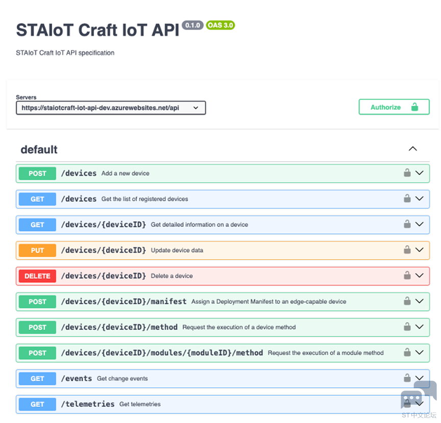

3. ST AIoT Craft IoT API 接口
在对物联网系统实体和参考架构有了清晰的了解之后,我们现在可以探索 ST AIoT Craft 物联网 API 接口,如下图所示: 17.png
图 3 :ST AIoT Craft IoT API 规范
