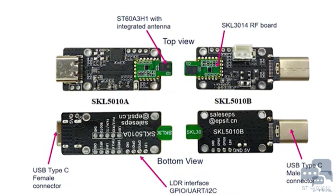

本次评测的SKL5010是意法半导体基于ST60A3芯片打造的 60GHz 毫米波非接触连接器模组,定位为集成天线的全能对接模组,官方标称支持 USB2.0(480Mbps)、UART、GPIO、I2C 多协议转换,输入 USB Type‑C,输出厘米级 60GHz 射频信号,半双工通信,主打 eUSB 附件、可穿戴设备、工控设备无线测试场景,具备免驱动、低功耗(eUSB 模式 130mW)、工业级耐候、无需外部匹配网络等核心优势。【开发板评测】ST60毫米波非接触连接器模组 - SKL5010、SK202 - ST中文论坛活动 ST意法半导体中文论坛 二、测试项目

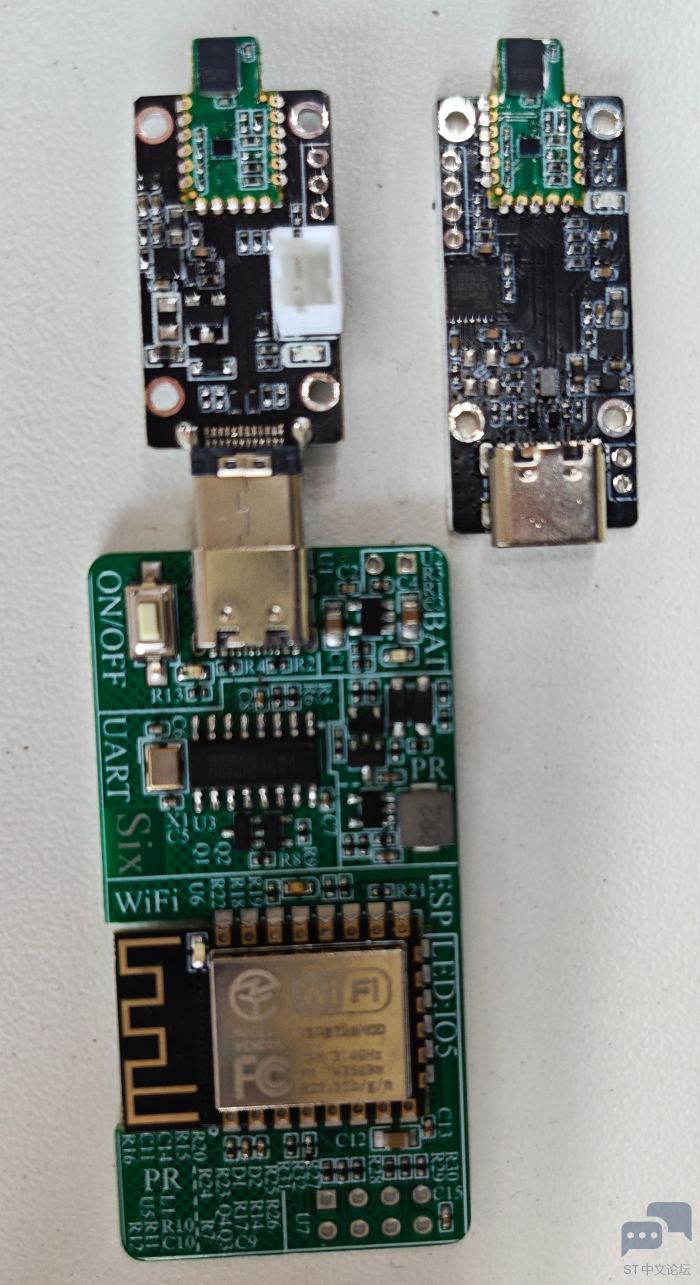

关于连接 (这里好像传不了视频,口头描述下吧)[图片]( "包含 1 个图片附件")[附件 ]( "包含 1 个附件")连接的时候SKL5010B的指示灯亮,然后灭,再闪一下,然后常量即表示连接成功,这里连接响应速度大概2s左右。 (一)系统兼容性:Win7 无法使用
