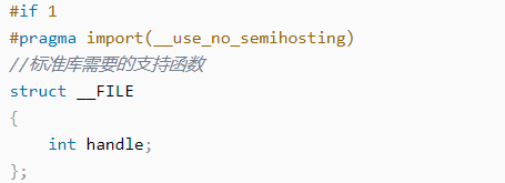

在调试程序的时候经常需要使用printf’函数来打印相关调试信息,在STM103单片机中printf函数默认只能在串口1使用,有时候串口1被占用了,想要输出调试信息时会比较麻烦。现在就总结一下如何在其他串口上使用printf函数。这里使用正点原子的例程来做说明。

$ ^, }3 R3 `5 n0 F' O* ]; _1 q. \初始化函数uart_init()上面的部分就是关于printf函数的相关设置,默认情况下printf函数是通过串口1输出数据的。, P% c0 U, p& E$ U" b7 Q  i7 y6 Q% A
假如我们现在要将printf函数重新定义到串口3上,那么就可以将uart_init()上面的一部分代码剪切到串口3初始化函数前面去,同时将fputc()函数中的串口1修改为串口3就行。) [6 t% _4 i4 L0 [
重新修改后的代码如下:) X5 ^* a' f6 H8 s( ]9 ^, e, Q

# Z; t8 a/ q: E- G; e' e9 t2 W修改后再使用printf函数时,就可以通过串口3输出了。8 r. b9 J0 x/ ~+ J7 R
关于printf函数的设置核心代码如下:
: u/ p- e1 I% J! K8 W0 M$ f
) Y; E' N2 o! u
  1. #pragma import(__use_no_semihosting). Q* n! O" e  D, P" ~) B+ ]+ O
  2. //标准库需要的支持函数; \; i+ f) F9 V% u. c6 y" g' Y
  3. struct __FILE
    : [  s4 j' }( W. H# ~
  4. {  W3 l$ S$ n9 P, D; ~; U
  5.     int handle;3 F+ F3 P: ?' s: Y7 s* d
  6. " e/ ?7 p( j4 w
  7. };8 D: g) m) I6 F$ G! d/ B
  8. - F1 i2 D% w1 [" O% w/ T7 E
  9. FILE __stdout;
    - f& D, X5 B( l: r7 ?+ F8 }
  10. //定义_sys_exit()以避免使用半主机模式
    4 Q+ F2 Y4 p2 E
  11. _sys_exit(int x)
    + }# P! g/ e/ C2 n8 p+ F; Q* Z
  12. {
    3 w: L* S. H! L( w
  13.     x = x;6 Z: K6 \. r* j2 e6 A; H
  14. }
    4 y  |/ S! ]6 a* C, }' e6 s  Y
  15. //重定义fputc函数, a5 [1 `% j. y& f4 m; p+ a* M
  16. int fputc(int ch, FILE *f)  _3 v) e/ h. c# Q2 P, [
  17. {
    9 F. C% Q: n5 G  x7 y$ [8 q
  18.     while((USART3->SR & 0X40) == 0); //循环发送,直到发送完毕
    2 |, H7 x1 \2 `9 n- ?' ?! U0 C: c* l
  19.     USART3->DR = (u8) ch;
    $ T$ ~7 P% Y/ B4 p" X8 g
  20.     return ch;  K( I- C  I. G) [! u4 C- x
  21. }
    " x. x1 Z" T  N6 C9 o
: h& u  o8 s% g6 |& I  i, z; h
通过上面几个函数可以看出,要重新定义printf函数的输出串口时,只需要修改fputc()函数中关于串口的定义就行。' K/ A3 H0 ^( B; w9 @
