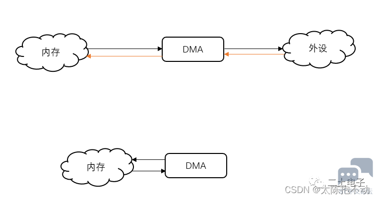

一、什么是DMA
9 t; h& Z  s" B4 n$ f- i" JDMA全程Direct Memory Access,即直接存储器访问。简单来讲,它的功能是把数据从一个地址搬运到另一个地址。通常有三个传输方向,分别是内存到内存,内存到外设和外设到内存。1 t0 E# N4 ]. ^+ s9 R
# R  P' _* x) a6 J
  D5 \. z  Z3 O; u
$ A+ _3 w& B8 {! a* C

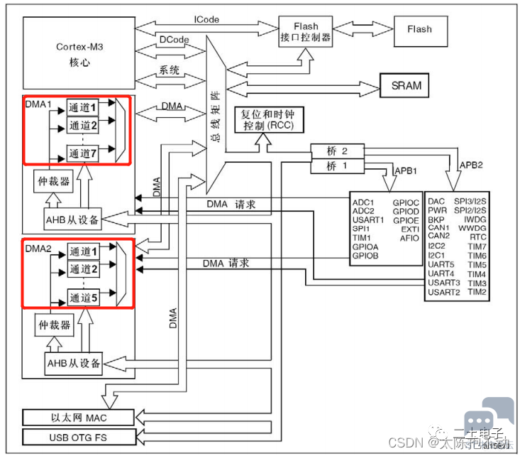

DMA示意图

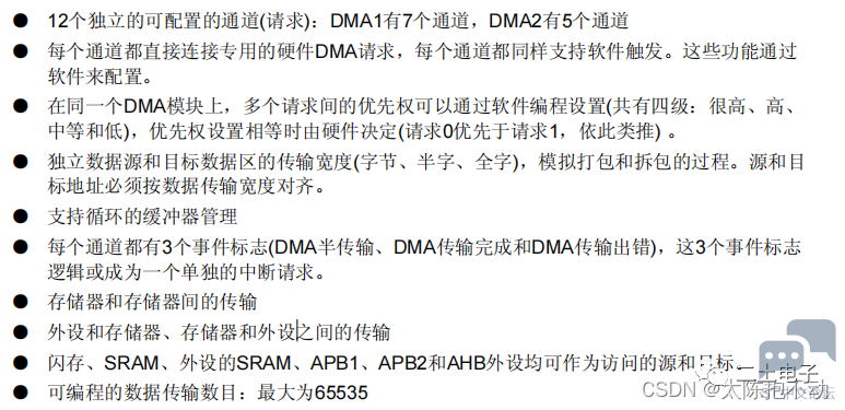

" r( N/ f; w+ ?# E" }) S  W1 A2 C& ?: Y三、STM32的DMA
2 D0 K% z$ l3 b$ d( x& r; QSTM32F103ZET6有两个DMA,12个通道(DMA1有7个通道,DMA2有5个通道),每个通道专门用来管理来自于一个或多个外设对存储器访问的请求。还有一个仲裁器来协调各个DMA请求的优先权。) T4 n0 [% J3 Z3 o( |

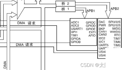

如果一个外设想要通过DMA传输数据,必须先给DMA控制器发送DMA请求。DMA控制器收到请求后,会给外设一个应答信号。当外设收到应答信号后,也会给DMA控制器一个应答信号。当DMA控制器收到外设的应答信号后,启动DMA传输。
. s$ i( f8 d% q- a# M* O7 l9 x

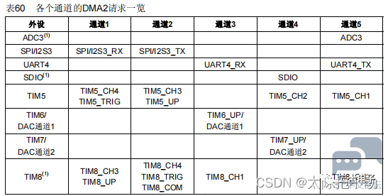

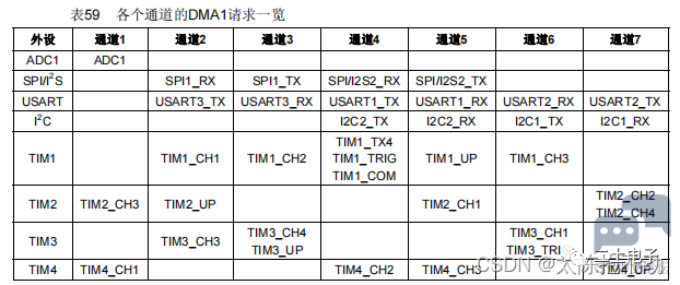

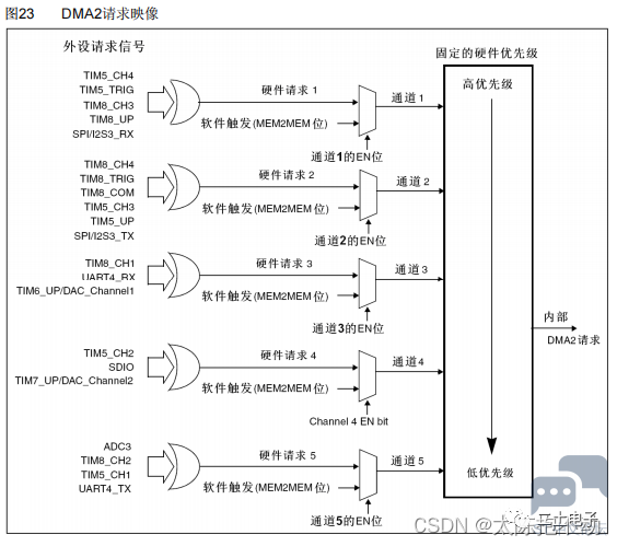

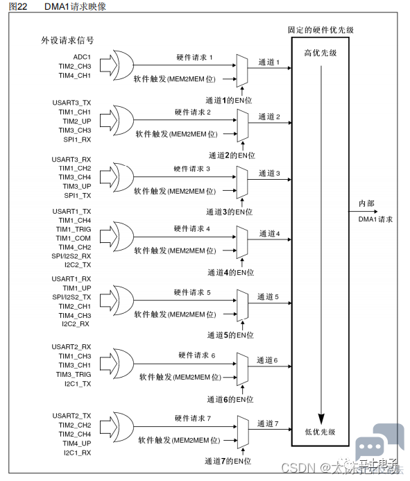

2 [9 I1 E0 J9 h( @. X% W! Y前面介绍STM32F103ZET6有两个DMA,12个通道,同的 DMA 控制器的通道对应着不同的外设请求。根据中文参考手册,对应关系如下2 }  R, o5 F) e% X! H

DMA1对应外设

DMA2对应外设

3.2 DMA通道' s: G5 f# d3 g; c1 H
DMA具有12个独立可编程的通道,每个通道对应不同外设的DMA请求。虽然每个通道可以接收多个外设的DMA请求,但是同一时间只能接收一个。: ^% P0 G9 \& j, `0 j7 O& U0 \

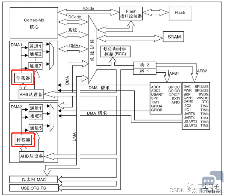

3.3 仲裁器% {9 ?4 E) D; n
当有多个DMA请求时,需要仲裁器来决定响应的先后顺序。仲裁器决定相应顺序的方法有两种( l. K0 p+ _3 h. b3 _
5 M0 c# x+ I# a/ u9 [- @- X( a
• 软件判定 软件中可以通过设置DMA_CCRx寄存器来设置DMA通道的优先级。共有四个优先级可以设置,分别是非常高,高,中和低。
2 V7 N4 A& P) T! P' c; N% d/ Z( i, o2 {- }7 w0 a& k8 E7 T8 X$ Y- @
• 硬件判定 当遇到两个或者多个相同优先级的DMA通道请求时,仲裁器根据DMA通道的编号来决定响应顺序。DMA通道编号越低,优先级越高。另外,DMA1拥有比DMA2更高的优先级。# l. H8 R' t2 X+ X# r* n; U6 l& ~
  R. |; {8 @$ B2 D; W
- R" g9 ~$ D) e) H# ~1 [
* ]; w3 {! f, V8 I
仲裁器
& L( T) U7 V$ J8 n! x) T. D
( X- {( R1 p0 q2 @% L

5.2 DMA初始化程序
% b! z- \! t1 f5 M7 n% b1 T由上面的介绍可知,ADC1是DMA1的通道1,我们配置一下DMA1的通道1,使能传输完成中断。
