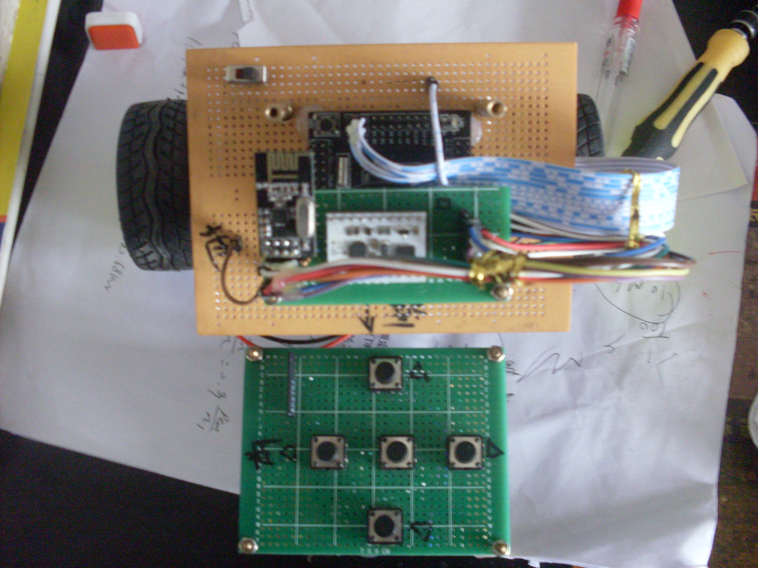

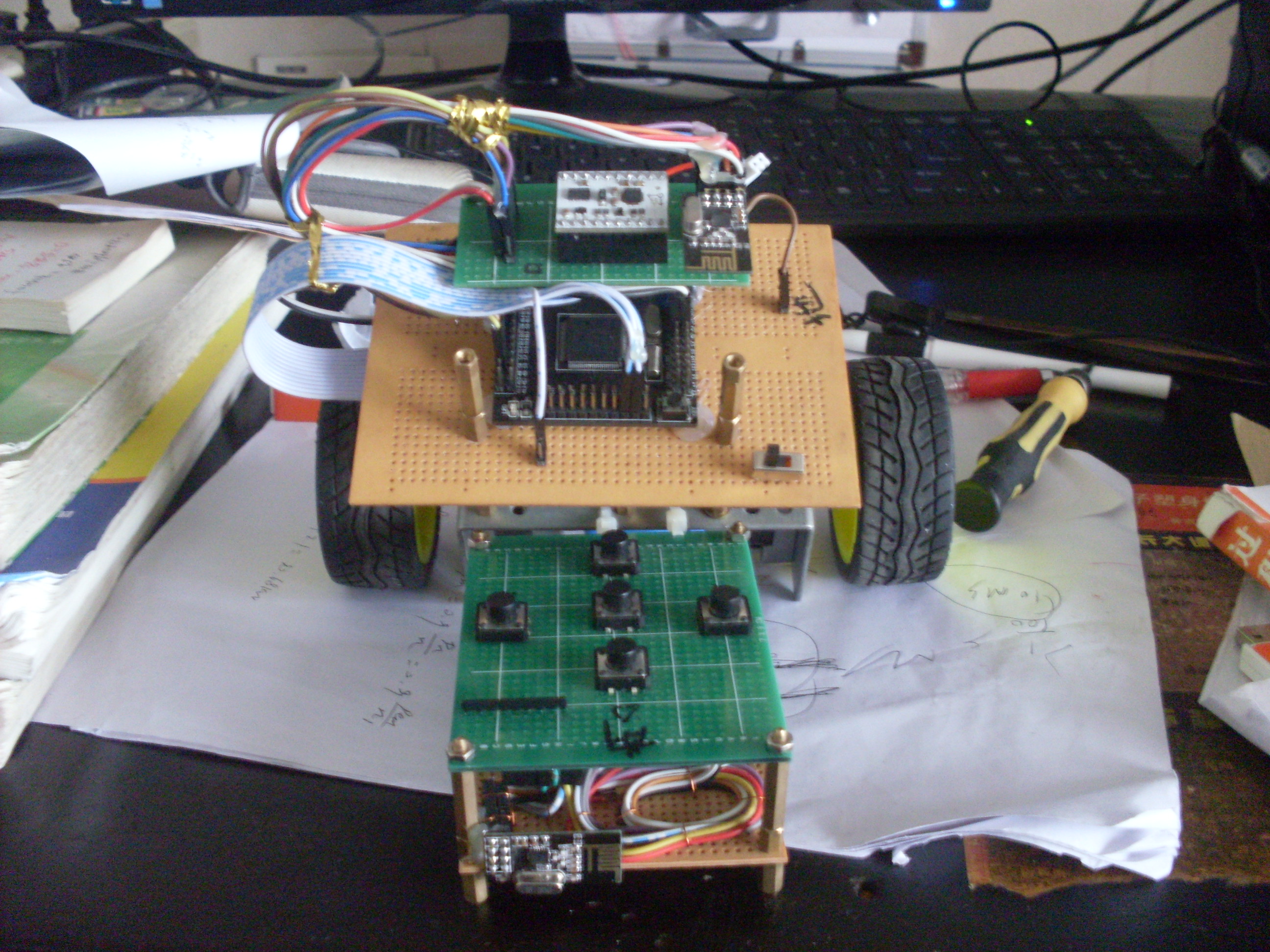

          前段时间搞了个平衡车,涉及stm32F3  步进电机驱动   陀螺仪mpu3050   加速度计adxl345(也可以用6轴mpu6050)  无线NRF24L01# Y; Z* ]. n5 j2 ^  s

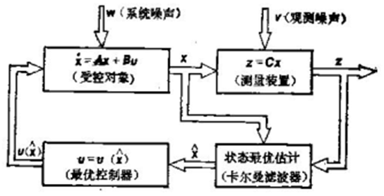

        当初最大问题是卡尔曼滤波(进行陀螺仪与加速度计的数据融合)和pid调节/ Q% c. K$ z, G$ V; h% Z& l
        对于卡尔曼滤波,经过自己不断深究,其实也不是很复杂,核心是五大公式,涉及矩阵运算,思想是预测值 最优估计值 噪声  协方差的概念,难点:一些参数选择/ Z5 ]. L( d: }# ~3 n$ @3 R4 z, ?
$ \/ C" F, \9 c, v. e: R        说下用卡尔曼滤波的出发点,陀螺仪 加速度计都可以得到角度,而陀螺仪是先得到角速度再经积分才得到角度, 陀螺仪相比加速度计短时间内动态性能好,得到角度精准,但本身有小漂移,随着时间变长,不断积分,误差会越来越大,那就需要用加速度计进行校正
4 W! ^- k  l6 ~, t' e  o1 Q; k( z0 S: E% z* e
% M6 o1 q8 i" m4 r: n       对于pid算法,里面涉及二级pid,首先要明白小车速度跟给步进电机的频率是成正比的,就把频率等效为速度/ G. |$ W4 e5 W" S
       第一个pid,角度pid,通过测角度反馈给stm32f3产生频率(速度)来进行平衡调节(即调节角度)
; \1 y& t) i: m* I1 Q       第二个pid,速度pid,由于角度调节产生了速度变化,而为了不改变设定的速度,需要进行速度调节,它的反馈来自不断角度pid的结果(由于速度跟频率成正比,不需要测速反馈)( N! \& m2 X* u1 s
       难点:pid整定参数2 ]7 f: Z7 \4 c! v3 k
; D9 O4 E6 p* H9 l! k SDC18843.JPG   v% u3 f' f) j5 J7 ?5 M
2 L3 ]1 |4 f. ?( K
# |0 a; B& V# ]- `$ X4 _" n, a代码资料(完美)见下2 @  i) K% a! `$ H
balance car nrf24l01程序 完美.zip (6.43 MB, 下载次数: 18012)
