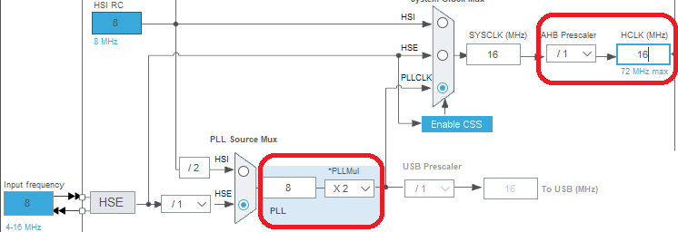

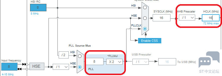

一个项目使用STM32F103RB,系统时钟配置为外部8MHZ晶振倍频至16MHZ。在stm32cubeMX里配置了系统时钟。
代码下载后运行,无法正常运行。检查供电、晶振、复位电路均正常。单步跟踪,发现SystemClock_Config()函数执行到 :
RCC_OscInitStruct.PLL.PLLMUL = RCC_PLL_MUL2

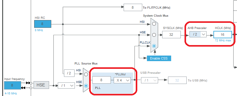

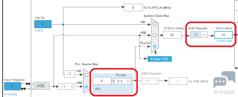

就进入HardFault(),判断故障应该在内部PLL锁相环倍频2部位,尝试跳过RCC_PLL_MUL2改用RCC_PLL_MUL4,并将AHB的分频改为2:
RCC_ClkInitStruct.AHBCLKDivider = RCC_SYSCLK_DIV2;
故障排除,可见stm32cubeMX是一个非常方便灵活的工具。
