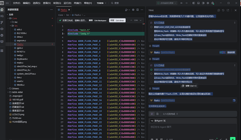

无标题.png 打开我的工程,在对话框里告诉TREA:我的工程中的Flash()函数中偶尔会出现写数据失败
TREA开始运行:
现在我已经收集了足够的信息来分析Flash写入失败的问题。让我创建一个任务列表来修复这些问题:
修复Write_Flash()函数,添加HAL_FLASH_Lock()锁定和写入后验证
修复Erase_Flash()函数,添加错误处理和重试机制
在Flash操作期间关闭中断,防止干扰
修复Read_Flash()函数,移除错误位置的HAL_FLASH_Lock()调用
在Flash操作期间关闭中断,防止干扰
现在让我重构整个Flash.c文件,实现完整的错误处理和重试机制:
Flash.c Core\Src\Flash.c
文件即将生成完毕 ...

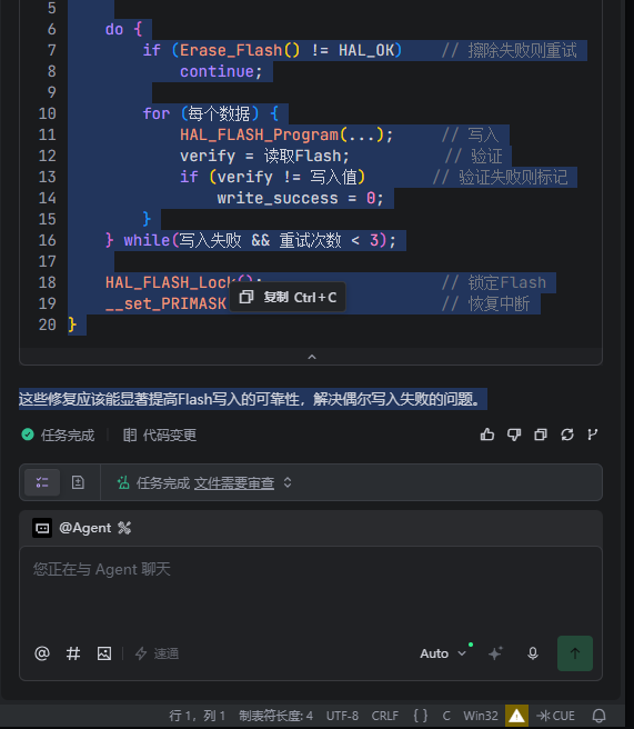

void Write_Flash(void)
uint32_t primask = __get_PRIMASK();
__disable_irq();
//原代码省略
__set_PRIMASK(primask);
