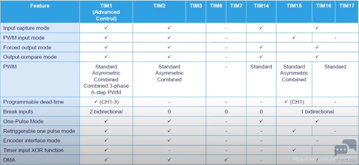

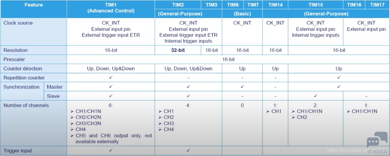

G0系列有TIM1、TIM2、TIM3、TIM6、TIM7、TIM14、TIM15、TIM16、TIM17,它们区别如下图$ I# |7 n" W: G- J) o4 m% q6 A6 |1 e
( j6 V, _7 b7 q% h) B, p9 \其中TIM1为高级定时器;TIM2/3/14/15/16/17为通用定时器,TIM2支持32bit;TIM6/7为基本定时器7 V& K/ k  C* W# N0 [; ~

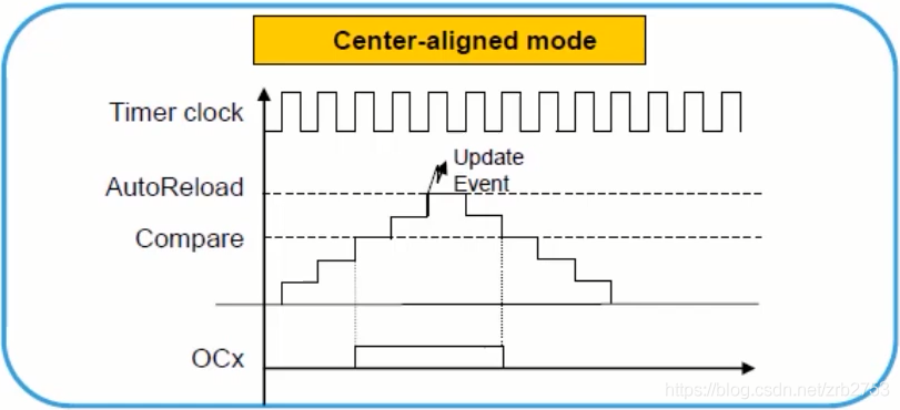

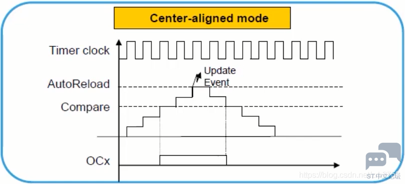

计时器时序图

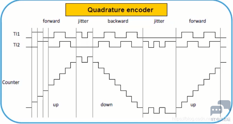

' o5 S/ s3 J; t; \6 B) ?( H$ @TIM1,TIM2,TIM3支持(中央对齐)向上向下模式,方向在向上向下时发生变化,减少对电机的噪声干扰。

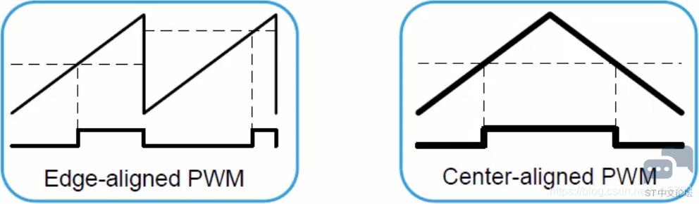

8 z) ^, w3 g9 E! i2 ^. H 基本PWM模式,边缘或者中央对齐模式

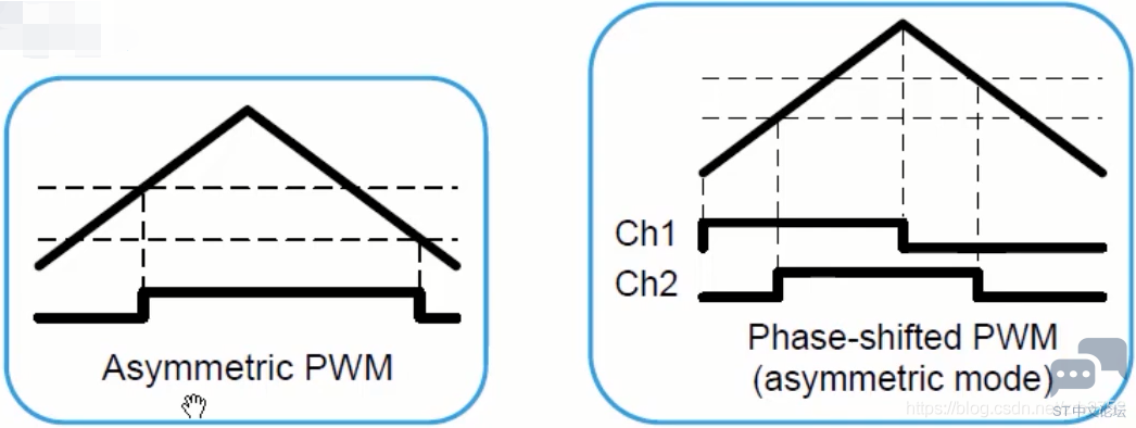

& c" m- L' n0 W6 i2 w 非对称PWM模式

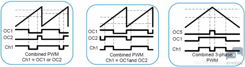

5 ~3 M4 [( e, @0 g, F9 v! @) \三相组合PWM模式$ o) O# \% _. |5 v9 V4 v( B1 g! c
2 U* t3 r" H5 G

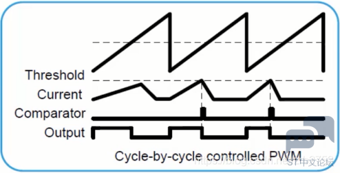

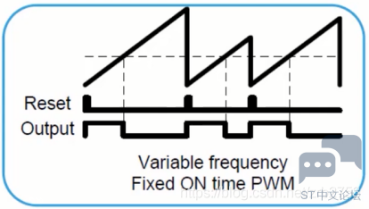

" v* Q3 D) a+ N) F5 G3 P 可变频率pwm,由外部信号驱动。                                           逐周期控制的占空比。

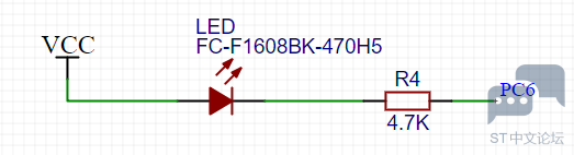

本次实验,我们选择TIM2定时器,通过设置预分频系数(PSC减去1)和计数器周期(ARR减去1)的数值,来控制整个定时器周期。让定时器周期进入中断,在中断函数中翻转PC6引脚电平,达到闪烁的目的。0 A: ]# L# [4 C

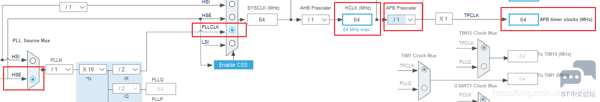

1、在时钟树中确定好TPCLK频率,这里已最大化频率运行;

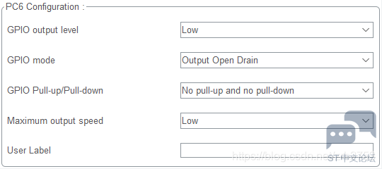

2、在"Pinout view"中设置PC6为GPIO_Output,默认电平为low,开漏模式,不上下拉,速率为低

5 F+ j& Z+ A! d) `2 p% {3、设置时钟树,使用HSE、PLLCLK,HCLK为64,APB分频系数为1,APB时钟为64

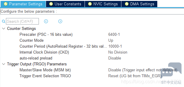

7 X5 ?* V. x+ J( q5、下面"Counter Settings",Prescaler填入"6400-1",Counter Mode(计数模式)"Up",Counter Period填入"10000-1",其他参数默认值0 D( R' L$ y1 l' x7 k3 C* D6 Z
7 Y. P& \' R# i2 [8 a- T8 K如想要1秒周期,ARR=10000,PSC=TPCLK / CK_CNT9 E1 n. v+ f1 N* j/ K

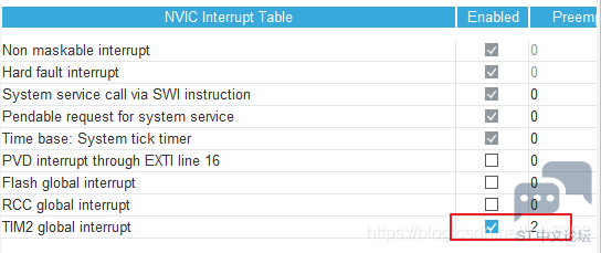

6、在"NVIC"中,配置页面中找到"TIM2 global interrupt"使能,优先级选择"2"4 {7 R" g" V& M! D7 o0 Y

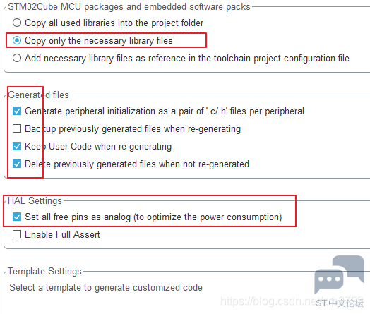

7、在Project Manager中填入项目名,IDE版本“MDK-ARM   V5”,在Code Generator打上勾,生成代码。
