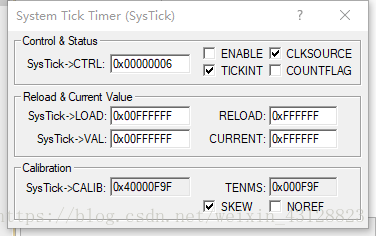

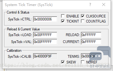

如此设置,选择了时钟源,打开了中断。讲道理应该可以进中断。但是,事实上却不是这样。systick就是进不了中断。
8 G2 i  y2 Y0 d检查一下标志位:( e) M) j8 n# N- D: q& B4 \
6 S' p. _5 w5 x& a& x
& e- _9 R" t9 ]. a! X; d原因是systick没有使能。; e3 H$ H) \1 l
使用如下函数可以初始化systick。
