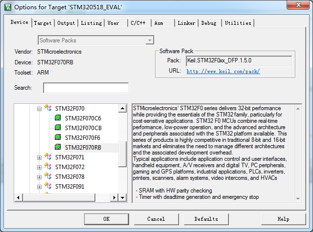

2 KEIL下移植; K( E( w  x  L$ d) {
IAP程序一般分为两个,一个是IAP,一个是APP,IAP存放在内置FLASH的0x8000000的起始位置,而APP则存放在离这个位置一定距离的位置,这个距离一定是大于或等于IAP本身所占空间大小,本例子为0x8003000。
/ Q9 \8 @8 X- I# J
1 A) x2 U, c/ r下载资源后,打开STM32F0xx_AN4065_FW_V1.0.0\Project\STM32F0xx_IAP\下的binary_template工程,这个就是APP工程,首先用KEIL打开,修改device为STM32F070,
5 m7 Y7 E( k. I5 I' Y
% }! O3 n2 E; u, {. a
! I+ l% c# N2 H
5 O2 `2 w- B/ X$ F4 e
' J' ?( ~9 o" r# U% s, _6 N

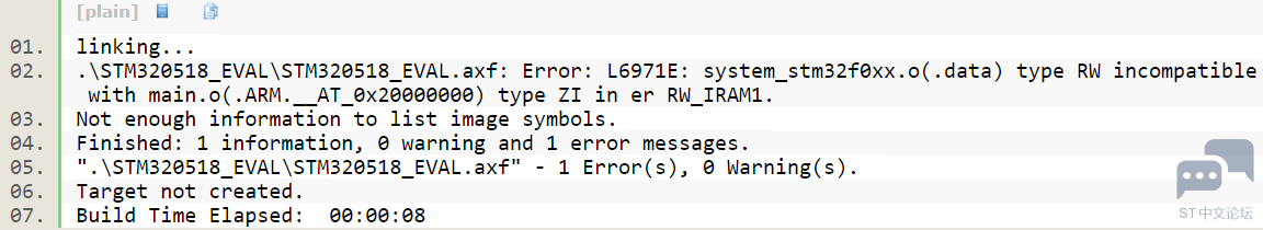

3 D- E" i0 j6 L9 y, l( N9 k1 V2 C并编译,结果发现原始的公式是编译不过的,如下错误信息:
4 [8 l2 R( x/ U+ Z& {
' q* Y- ]( |* j0 y
# l% y: d% g" l/ Z
1 M3 i: {& `' |4 L5 A6 ^
+ a5 R+ o  E' i5 @5 y

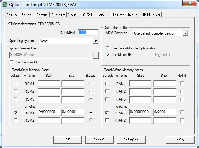

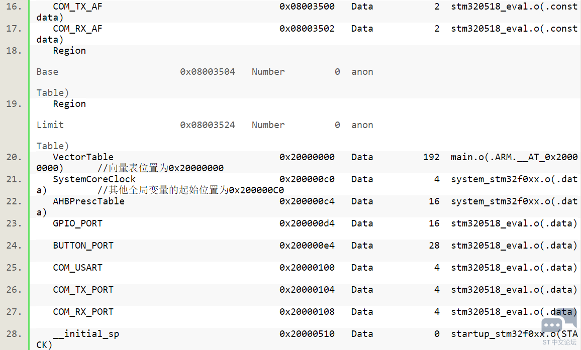

从字面上判断为编译system_stm32f0xx.c文件生成的目标文件system_stm32f0xx.o中的数据段(.data)内的RW数据与main.o中的数据在地址0x20000000产生冲突。' \9 a" X; A, C  C/ Q. N

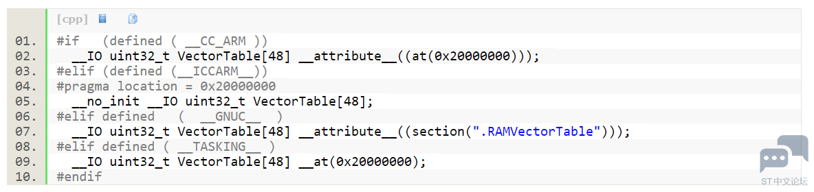

仔细查看代码,发现main函数之前这么一段:
# x& N  W5 [+ w+ O3 I5 N
/ n4 p  k& L  L, }% x
0 z9 r/ ?  i3 H3 G( L
( D* E7 ^8 v6 P& T* K/ I/ Z! \2 H; K6 H7 X' ?( E

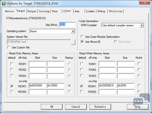

可见代码是要将中断向量表VectorTable强制定义在内存0x20000000上,但是此地址与system_stm32f0xx.c定义的全局变量位置有冲突。于是,需要修改避免冲突。中断向量的地址是固定的,但其他全局变量的地址可以相应地移动下,并且APP的烧录位置为0x8003000,如下图:
/ M: c: p2 ^$ @. f( b1 m
0 n) t6 l8 K. y$ k) F  T0 S
! F- d4 V/ S9 D0 y- m
; D' w, k7 j* C, |% z3 d# ]2 M7 k2 H
# o: ?  T7 M9 L9 e: c$ q9 K6 S" Q. m& D( h1 V: q
再次编译,错误就会消失了。/ v$ G: f, q5 Z

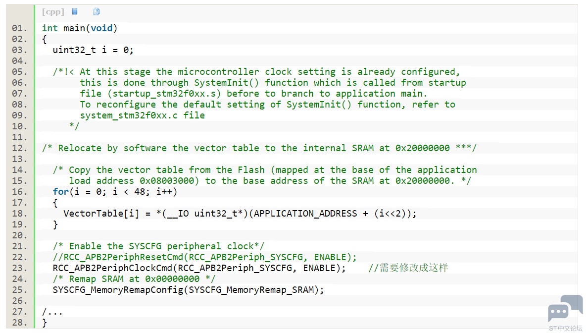

另外需要将main函数内前面几行代码做些修改:
/ c8 n* x4 u% G1 D
  1. int main(void)
    9 ^9 g- G2 y, I" a4 t# l
  2. {  8 `- Z: z; O6 y
  3.   uint32_t i = 0;
    % f6 l( }+ I% Y+ m7 `5 D: H
  4.
    ) k3 w; ?8 Y& y% [3 ?
  5.   /*!< At this stage the microcontroller clock setting is already configured,  + q: x7 u" c" n9 P
  6.        this is done through SystemInit() function which is called from startup
    4 F4 S2 n5 |! L' E9 n* e, d
  7.        file (startup_stm32f0xx.s) before to branch to application main. ' M0 A" a/ h; \+ Z
  8.        To reconfigure the default setting of SystemInit() function, refer to + E/ f: r2 |1 o6 s
  9.        system_stm32f0xx.c file
    8 Q' P9 |3 k0 H6 J
  10.      */
    ! T. `% k4 e- I  ^
  11.   $ a/ D( C* L5 j2 ^( h# ^2 i
  12. /* Relocate by software the vector table to the internal SRAM at 0x20000000 ***/    / V9 \  l$ \$ k% E$ T
  13.
    ; R4 Y& n" ?2 h+ E% {) a( H" z* m
  14.   /* Copy the vector table from the Flash (mapped at the base of the application . n6 Z7 |4 k: C8 p( a7 s# J1 E
  15.      load address 0x08003000) to the base address of the SRAM at 0x20000000. */
    9 ]; p. [" n  t5 D6 y2 q+ M4 r
  16.   for(i = 0; i < 48; i++)  ) N( r9 [. o8 [5 x# l# x9 N
  17.   {
    * r- L9 A4 b  c6 `2 ?
  18.     VectorTable[i] = *(__IO uint32_t*)(APPLICATION_ADDRESS + (i<<2));
    ) J& @; |" y6 x& j
  19.   }  3 ^7 }: J) X, t8 {. f' L
  20.   $ O" m) _7 P$ N1 M  Y5 B8 W
  21.   /* Enable the SYSCFG peripheral clock*/
    7 f' u8 h* N; N# G% l
  22.   //RCC_APB2PeriphResetCmd(RCC_APB2Periph_SYSCFG, ENABLE);
    : o0 h! s$ M  V* m; c
  23.   RCC_APB2PeriphClockCmd(RCC_APB2Periph_SYSCFG, ENABLE);    //需要修改成这样
    5 B& W, W1 _8 v( G
  24.   /* Remap SRAM at 0x00000000 */  , F& \- c- }1 g5 r" ^
  25.   SYSCFG_MemoryRemapConfig(SYSCFG_MemoryRemap_SRAM);  # R0 `/ Y; o$ m% h
  26.   ( t) n' G1 i, A% K& @1 Q4 B; `
  27. /...  " ?" d9 W' s" S' t9 h
  28. }

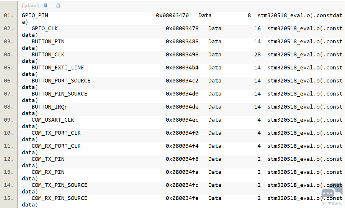

+ R: ~2 Z6 v* e% b" a8 o8 N& w打开对应的map文件,有如下内容:
' p: p( w: T3 ]% Q8 k
  1. [plain]  view plain  copy! V+ r$ N6 p, |7 v* T: t
  2. GPIO_PIN                                 0x08003470   Data           8  stm320518_eval.o(.constdata)  ; a% A. k- C$ u) [* d' \
  3.    GPIO_CLK                                 0x08003478   Data          16  stm320518_eval.o(.constdata)
    # @' {9 V8 k" r  h: B1 m2 |( U2 Z
  4.    BUTTON_PIN                               0x08003488   Data          14  stm320518_eval.o(.constdata)  6 z6 P* R6 i# E8 F, ~- Z: Q
  5.    BUTTON_CLK                               0x08003498   Data          28  stm320518_eval.o(.constdata)  ) m* ~) r0 }% t+ c# j3 Q
  6.    BUTTON_EXTI_LINE                         0x080034b4   Data          14  stm320518_eval.o(.constdata)  ) Z3 W* V" q' H2 w" D
  7.    BUTTON_PORT_SOURCE                       0x080034c2   Data          14  stm320518_eval.o(.constdata)  ) w$ N( j# D  w% e  u
  8.    BUTTON_PIN_SOURCE                        0x080034d0   Data          14  stm320518_eval.o(.constdata)
    ( V3 T+ V' U" K# R; }
  9.    BUTTON_IRQn                              0x080034de   Data          14  stm320518_eval.o(.constdata)
    3 Y0 ~' A. X( o. t
  10.    COM_USART_CLK                            0x080034ec   Data           4  stm320518_eval.o(.constdata)  9 {; N& p) }0 k2 ?2 ^
  11.    COM_TX_PORT_CLK                          0x080034f0   Data           4  stm320518_eval.o(.constdata)
    + |* s+ z! H- ^
  12.    COM_RX_PORT_CLK                          0x080034f4   Data           4  stm320518_eval.o(.constdata)
    3 G6 @- {( N& |' l' i- S8 B
  13.    COM_TX_PIN                               0x080034f8   Data           2  stm320518_eval.o(.constdata)
    7 h" I, Y* M9 }4 Z' W* i4 l- @
  14.    COM_RX_PIN                               0x080034fa   Data           2  stm320518_eval.o(.constdata)
    4 K; M( R1 ]% M. e
  15.    COM_TX_PIN_SOURCE                        0x080034fc   Data           2  stm320518_eval.o(.constdata)
    5 o' a. }+ |$ r( y, x0 B" C
  16.    COM_RX_PIN_SOURCE                        0x080034fe   Data           2  stm320518_eval.o(.constdata)  % t& @) ~4 i: b* o
  17.    COM_TX_AF                                0x08003500   Data           2  stm320518_eval.o(.constdata)  4 x. O% Y! l! ]- V+ P
  18.    COM_RX_AF                                0x08003502   Data           2  stm320518_eval.o(.constdata)
    : T! z* W) `  ]' z
  19.    Region
    1 y1 a- p' r/ p3 q- W/ B9 Z
  20. Base                      0x08003504   Number         0  anon0 I! e) O6 \+ S
  21. Table)
    2 l4 c7 z1 c) w" x* ~6 C( s
  22.    Region8 K4 C2 Q/ i! i
  23. Limit                     0x08003524   Number         0  anon6 |1 {" Q" s( ?2 E" d3 W, i, B2 ^
  24. Table)
    5 `2 O# f  a  ?/ @4 _# E; \
  25.    VectorTable                              0x20000000   Data         192  main.o(.ARM.__AT_0x20000000)      //向量表位置为0x20000000  ! v3 \0 \2 u: ]5 U: m8 r5 y* J
  26.    SystemCoreClock                          0x200000c0   Data           4  system_stm32f0xx.o(.data)         //其他全局变量的起始位置为0x200000C0
    : M6 _- b7 x2 ^4 P1 E9 l
  27.    AHBPrescTable                            0x200000c4   Data          16  system_stm32f0xx.o(.data)
    7 Y, a/ ^9 _$ _; }8 j$ e4 n  h
  28.    GPIO_PORT                                0x200000d4   Data          16  stm320518_eval.o(.data)
    6 a7 M: [) N" w& N; q! i8 \
  29.    BUTTON_PORT                              0x200000e4   Data          28  stm320518_eval.o(.data)
      ^9 E0 Z' J0 \( G
  30.    COM_USART                                0x20000100   Data           4  stm320518_eval.o(.data)    j$ x, [# B, Y' [% i0 c
  31.    COM_TX_PORT                              0x20000104   Data           4  stm320518_eval.o(.data)  8 b& ^3 h: S% c6 Y
  32.    COM_RX_PORT                              0x20000108   Data           4  stm320518_eval.o(.data)
    5 Q! ^  N) P, i0 }
  33.    __initial_sp                             0x20000510   Data           0  startup_stm32f0xx.o(STACK)
* `# ~6 |1 T) |, e/ k$ R
如上所述,中断向量表被编译在0x20000000,内存的起始位置,而system_stm32f0xx.c下的全局变量SystemCoreClock被KEIL编译成放在紧挨着的0x200000C0的位置,与预期完全相符。分别将IAP与APP烧录进FLASH,测试可以正常运行。
( _- o* _6 T$ Q; _/ [4 ?
9 S$ v9 L' F* p( {4 h8 P注:在KEIL下,必须存在IAP才能调试APP!,这点是与IAR不同的。

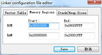

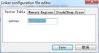

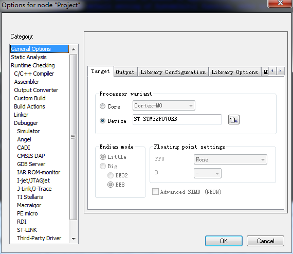

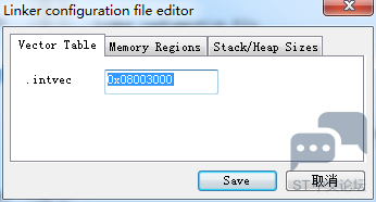

2 k! q& ?/ `  V6 m3 IAR下移植
- |7 `! Q( A  u: D

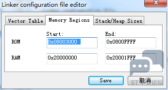

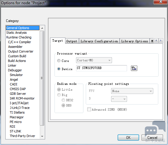

在IAR下的IAP没有什么特殊的,主要还是看APP的配置。
使用IAR打开APP工程,修改device为STM32F070:
- ]- e) B: ]) C* \8 R7 J  Z" c, c
( k+ x- N: b8 [6 o/ s7 D& Z' s$ h9 F
/ a% _. V4 z8 t, g, J5 i/ T
链接配置:
中断向量表:
# U2 l" T$ e6 R% `8 R
1 |- f& p7 N* R
/ u5 h# {( A, C: W4 @7 p
内存映射:
; R# {6 v- Q0 Y
% Q; p/ o# ]+ ~  g" p
5 W" |$ P+ O0 M8 J+ w4 e" O
如上,APP存放在FLASH的位置0x8003000,内存还是设置为:0x20000000.

如上所示,在IAR编译下,中断向量表被编译在0x20000000,内存的起始位置,而stm320518_eval.c下的全局变量GPIO_PORT被IAR编译成放在紧挨着的0x200000C0的位置。分别将IAP与APP烧录进FLASH,测试可以正常运行。
9 @+ i$ t, H% K* K
5 h( E  l) `6 u' f
注:从IAR工程的链接配置来看,并没有像KEIL那样配置RAM位置为:0x2000000,编译后的结果向量表也不会与其他全局变量相冲突,可见IAR编译器已经自动计算并避免这种冲突,不像KEIL那样会出现链接错误,以此来提示用户。
! F- ?( Q& m% y9 g/ j
另外:在IAR下,在不存在IAP的情况下也是可以调试APP的,这点是KEIL所不具备的功能,看样子,IAR在细节的处理上比KEIL要好。
