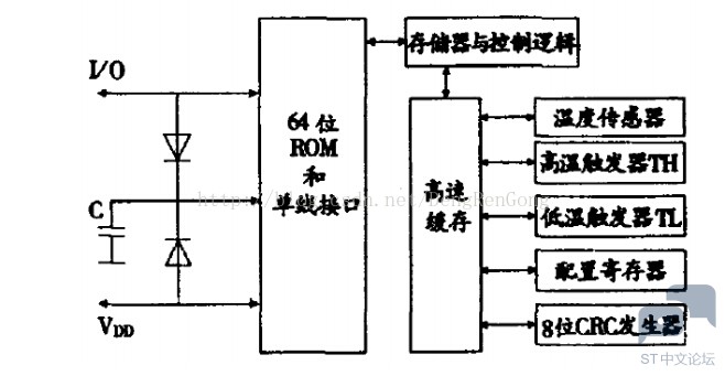

DS18B20 是由 DALLAS 半导体公司推出的一种的“一线总线”接口的温度传感器。与传统的热敏电阻等测温元件相比,它是一种新型的体积小、适用电压宽、与微处理器接口简单的数字化温度传感器。一线总线结构具有简洁且经济的特点,可使用户轻松地组建传感器网络,从而为测量系统的构建引入全新概念,测量温度范围为-55~+125℃  ,精度为±0.5℃。现场温度直接以“一线总线”的数字方式传输,大大提高了系统的抗干扰性。它能直接读出被测温度,并且可根据实际要求通过简单的编程实现 9~l2 位的数字值读数方式。它工作在 3—5. 5 V 的电压范围,采用多种封装形式,从而使系统设计灵活、方便,设定分辨率及用户设定的报警温度
存储在 EEPROM 中,掉电后依然保存

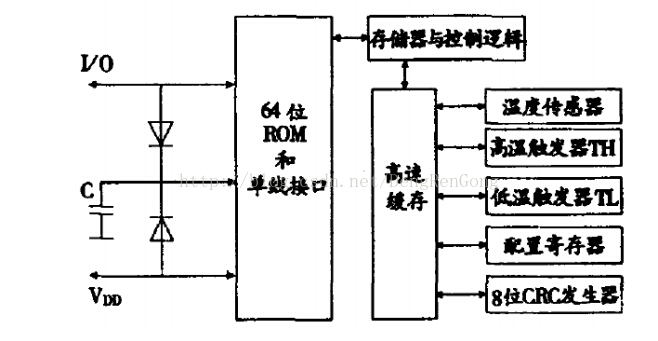

其内部结构如下所示
% Y& w# X- w( }) p5 t2 M3 j6 f
. t. m: S; O- b

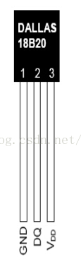

DS18B20的通讯方式是单总线的,一般而言,我们遇到的封装都是如下
# r4 B7 E" h% y9 U
; {8 A  K' O% ^
其中DQ就是主要的通讯线路,对DS的读取和写入都需要主机来控制DQ线路的DQ高低电平的时间来确定,具体如下

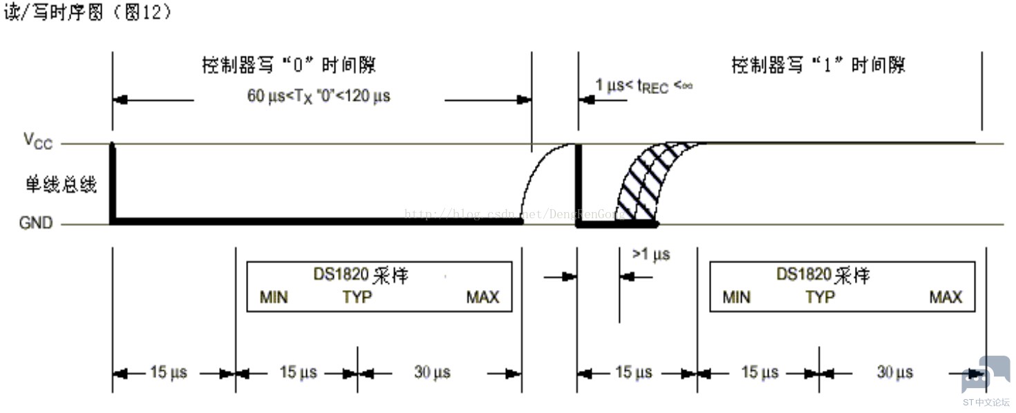

向DS写0需要总线拉低至少60US最多120US就算完成,也就是说,1-->0(持续60-120us)-->1 写入了0
像DS写入1需要总线拉低最少1us最多15US,然后总线拉高,拉高时间至少15us,一般40us以上即可  1->0(1-15us,推荐5us)-->1(持续15us以上,推荐40us)
由此可见,DS的总线采样实在总线拉低之后的15us开始的
8 m' V* F" M+ U) W
. R' T: l1 o; v* b. D

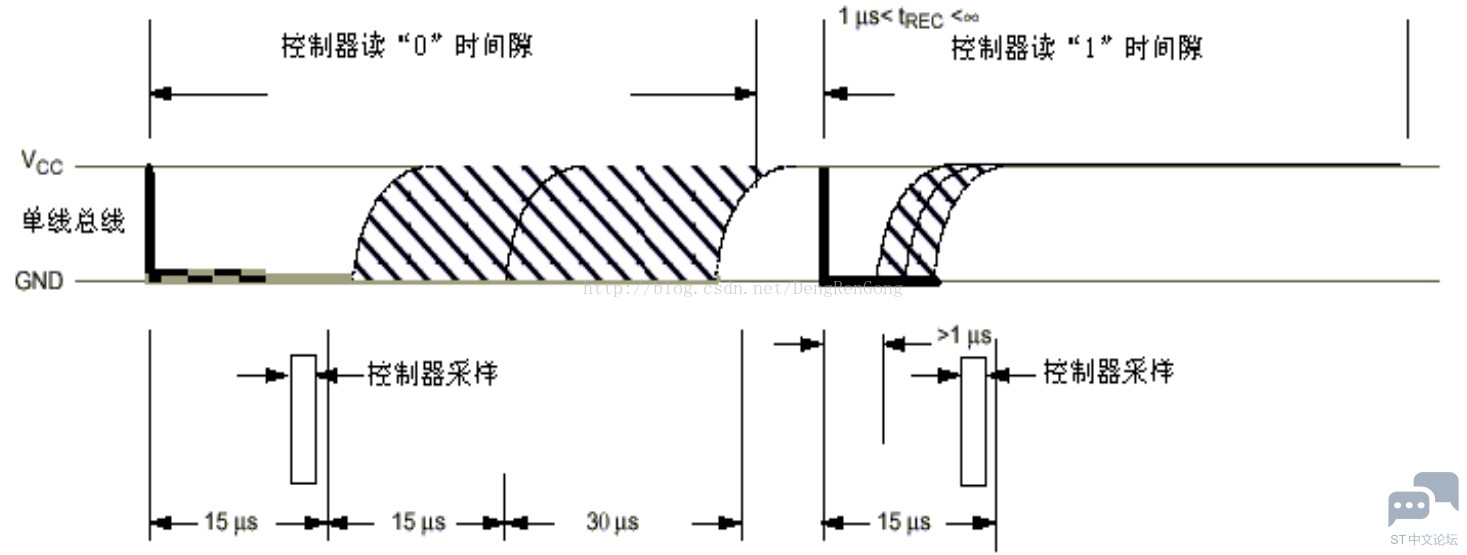

读取DS分别为读取1和读取0,但是这两者时序是统一的
首先总线拉低至少1us,最多15us,还是选择2us,然后释放总线(也就是说进入输入模式),等待15us以上的事件,然后采样,高电平为1低电平为0
1-->0(持续2us,最多15us)-->等待15us以上60us以下-->采样总线电平,得到1或者0,记得采样完成之后切换到输出模式将总线拉高便于下一次使用

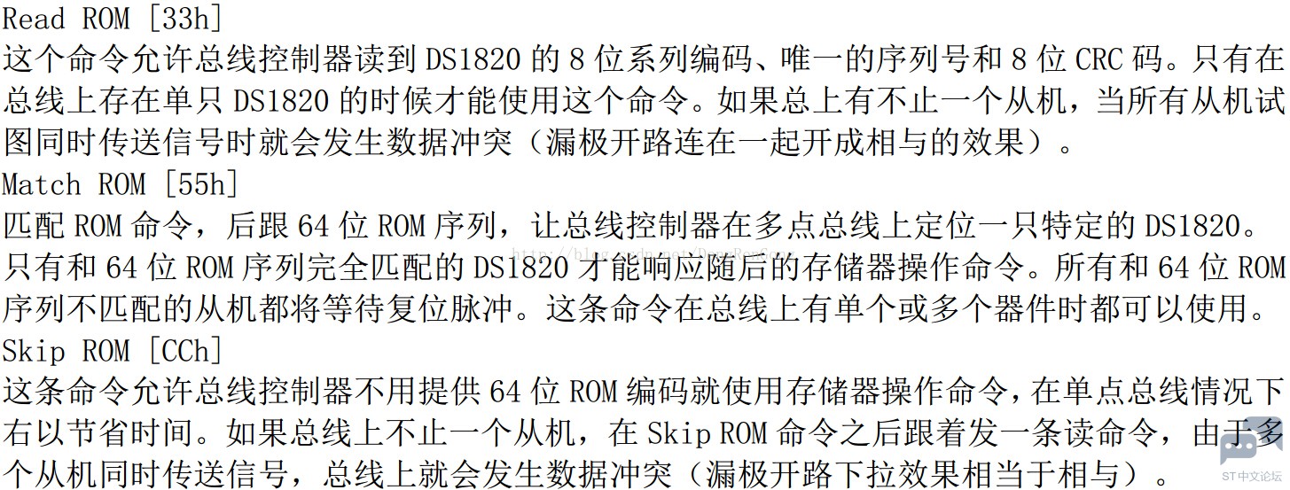

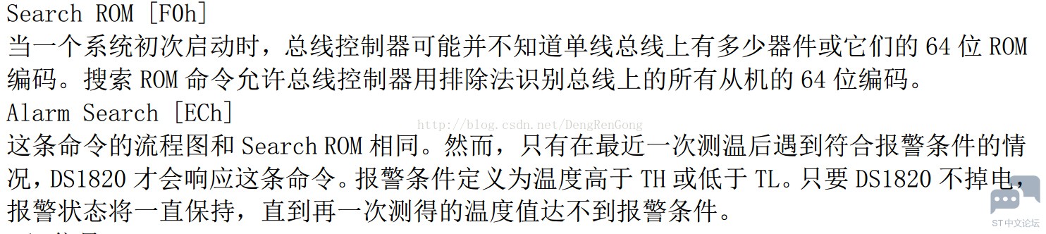

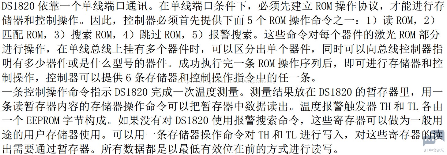

DS18B20的命令
DS1820有三个主要数字部件:1)64位激光ROM,2)温度传感器,3)非易失性温度报警触发器TH和TL
! S) k9 T* g9 f2 I; \/ H3 g1 L
9 R) f& {% h, Y' T8 d
: y) h  I/ [5 D0 t' X) G) r# L7 w& u
3 t* K* Y+ s0 A& e8 d3 O. F+ }
/ _$ Q- ]0 Z% v  x8 D
启动温度转换的命令是0X44,读取命令是0XBE

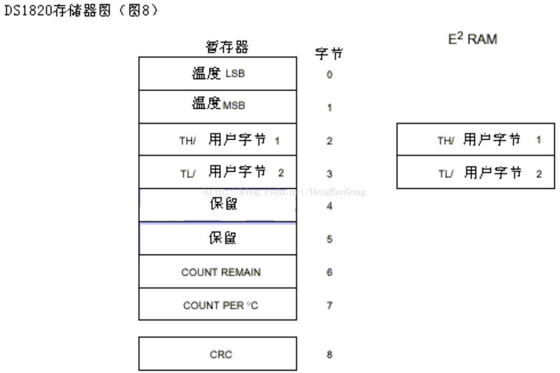

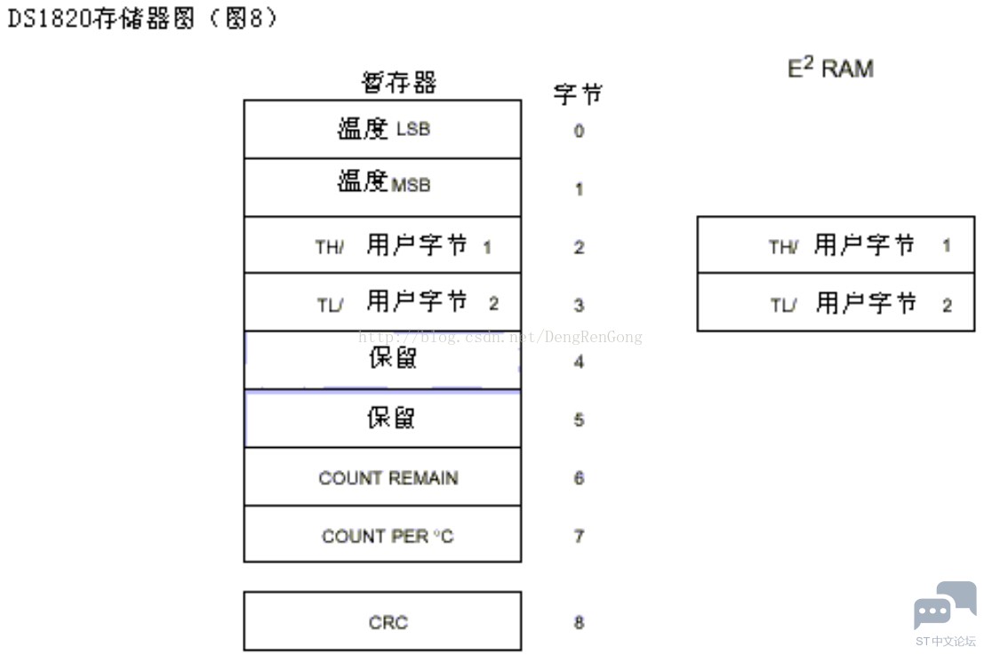

我们在读取的时候只读取两个字节的原因在于DS的存储器布局
- a/ W) L3 X. t: s7 V% o
+ o/ E% u' \% F' [6 c
前两个就是我们需要的温度,当然也可以读取全部的,扩展驱动达到其他目的
