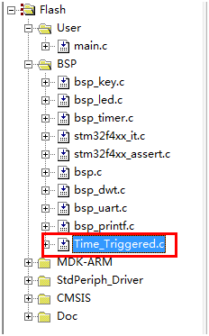

3.4  实验说明
    本期教程配套的实验是:基于时间触发的合作式调度器,工程中需要添加如下驱动:
3.4.1      实验一:基于时间触发的混合式调度器
实验目的:
1. 学习基于时间触发的混合式调度器。
实验内容:
1.    通过函数hSCH_Add_Task添加三个任务
    hSCH_Add_Task(bsp_KeyScan,0, 10, 1);          /* 按键扫描合作式任务,  周期10ms */
    hSCH_Add_Task(AppTask_KeyScan, 0, 4,1);      /* 执行按键打印合作式任务  周期4ms */
    hSCH_Add_Task(AppTask_LedToggle,0, 500, 0);  /* 四个LED闪烁抢占式任务 周期500ms */
2. 主程序不断执行hSCH_Dispatch_Tasks();刷新函数。

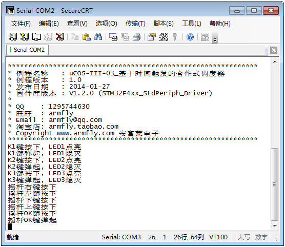

实验现象:
    四个LED灯实现每500ms闪烁一次,按下3个按键中的某一个,或者五向摇杆会打印如下信息:
8 r/ E0 B" H2 c$ E. n6 z& `

                   printf("K1键弹起, LED1熄灭\r\n");
                   break;
* R: p( E( f5 @9 N4 n
              case KEY_DOWN_K2:           /* K2键按下 */
0 U& A. q1 F# m' C$ c
                   printf("K2键按下, LED2点亮\r\n");
                   break;
. y$ H9 `, }/ D0 L" V& V6 Y$ d# g
              case KEY_UP_K2:                  /* K2键弹起 */
                   printf("K2键弹起, LED2熄灭\r\n");
                   break;
9 M5 u, n+ a  N! z' J: c2 n" k% v
              case KEY_DOWN_K3:           /* K3键按下 */
                   printf("K3键按下, LED3点亮\r\n");
                   break;
& S4 L. ?7 N  n8 ?0 X% |8 D6 k' m
              case KEY_UP_K3:                  /* K3键弹起 */
                   printf("K3键弹起, LED3熄灭\r\n");
                   break;
' q8 i% K2 _3 J, i8 o
              case JOY_DOWN_U:            /* 摇杆UP键按下 */
                   printf("摇杆上键按下\r\n");
                   break;
  K6 `3 G. S. `# }& l
              case JOY_DOWN_D:            /* 摇杆DOWN键按下 */
                   printf("摇杆下键按下\r\n");
                   break;
7 a7 ]# ?3 X& x8 M) I
              case JOY_DOWN_L:            /* 摇杆LEFT键按下 */
                   printf("摇杆左键按下\r\n");
                   break;
2 Z0 ]& c4 p2 x
              case JOY_DOWN_R:            /* 摇杆RIGHT键按下 */
                   printf("摇杆右键按下\r\n");
                   break;
  _, E  z! T7 d* J1 x6 q
              case JOY_DOWN_OK:           /* 摇杆OK键按下 */
                   printf("摇杆OK键按下\r\n");
                   break;
% B0 W8 V" Q! r8 Z9 D/ f5 I6 ~
              case JOY_UP_OK:                  /* 摇杆OK键弹起 */
                   printf("摇杆OK键弹起\r\n");
                   break;
* T: r0 o, h$ j# t( }- Z. l
              default:
                   /* 其他的键值不处理 */
                   break;
