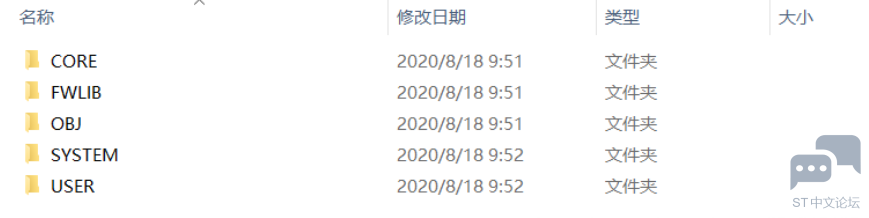

02. 创建工程步骤
6 q: A$ I# V$ J* j6 C! Y% y7 J2.1 创建对应的文件夹
. V  T0 x( g; _9 L2 V, t( i
新建下面 5 个子文件夹:CORE ,FWLIB,OBJ,SYSTEM,USER。至于这些文件夹名字,实际上是可以任取的,我们这样取名只是为了方便识别。对于这些文件夹用来存放什么文件,我们后面的步骤会一一提到。1 o2 f2 Q* R7 T( i, \6 Z# ~0 |+ k

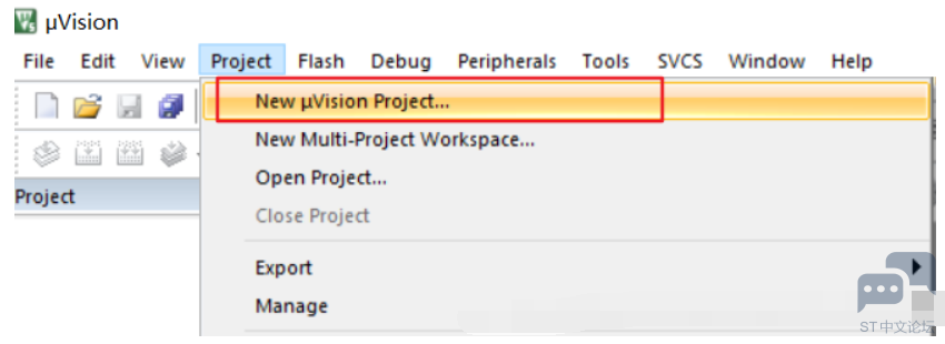

4 k* @7 a. U. M9 C, v. T2.2 创建工程项目% V* t6 b6 F, U* m8 `$ {
3 h5 z# O+ D4 F* s7 H

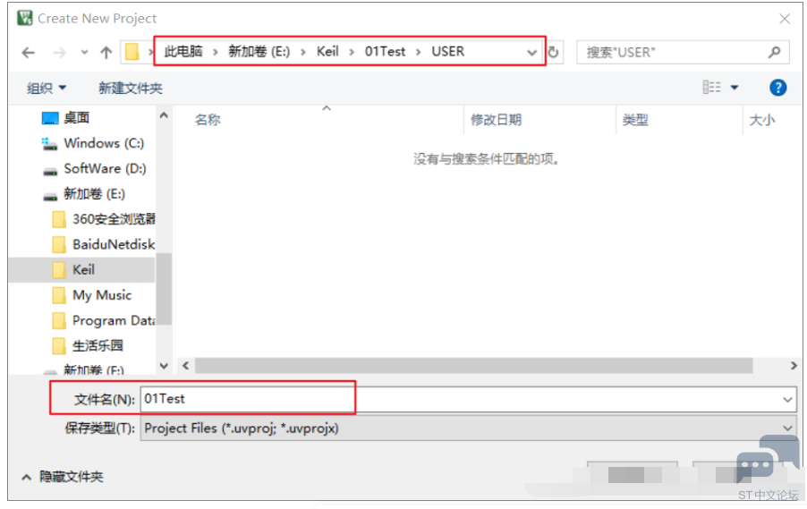

打开 Keil,点击 Keil 的菜单:Project –>New Uvision Project ,然后将目录定位到刚才建立的文件夹 Template 之下的 USER 子目录,同时,工程取名为 01Test之后点击保存,我们的工程文件就都保存到 USER 文件夹下面。. F+ _+ B& b  ?2 d: a$ X$ f! r
% [; ^( ~5 B+ b9 A3 p) K" _
0 \* ~! {2 P! z0 \2.3 保存工程文件名* H$ K2 D) P' @' H
( w' C. D4 P/ U, |0 W) F工程取名为 01Test之后点击保存,我们的工程文件就都保存到 USER 文件夹下面。" i- y/ j) d7 N

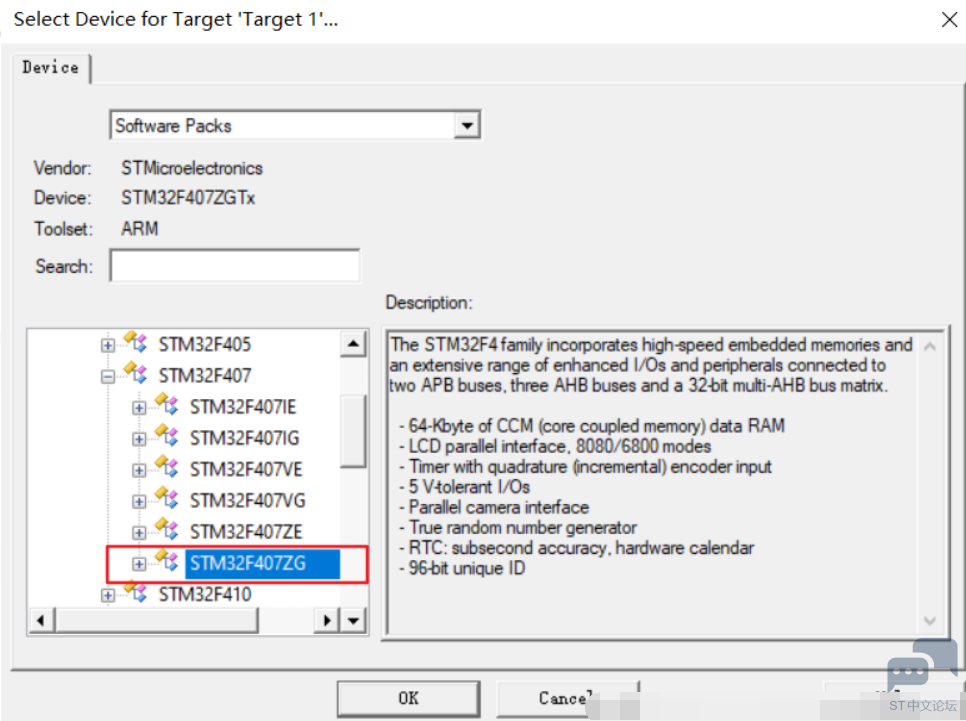

6 ?' @: B- n+ r0 {2 o' L; J# Z2.4 选择芯片型号0 v6 ?" C& [* B. i# \
' L# [" P" m$ T! `4 h
定位到STMicroelectronics 下面的 STM32F407ZG( 针对我们的 ExplorerSTM32 板子是这个型号)。这里我们选择 STMicroelectronics→STM32F4 Series→STM32F407→STM32F407ZG. o& Y9 A# v, j+ h  K: s) V
1 R& E7 E0 e! M& H" D9 [3 M9 l  u7 ~ M~2Q(LZAWG]9L5U4B~[V.png 8 V0 `$ M. f( A0 l2 m0 l/ A

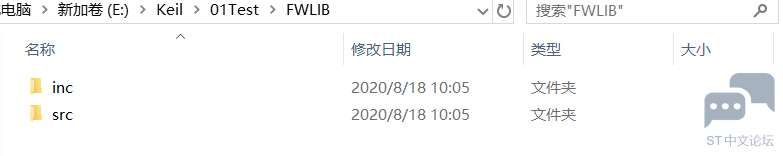

4 {1 a( \6 T/ m5 Z/ P7 e% m2.6 复制固件库源码文件! b7 L4 m. ?& _* {+ G5 S  ^" z. A
* R% q9 b( u3 Y6 ~
打开官方固件库包,定位到我们之前准备好的固件库包的目录:\STM32F4xx_DSP_StdPeriph_Lib_V1.8.0\Libraries\STM32F4xx_StdPeriph_Driver 下面,将目录下面的 src,inc 文件夹 copy 到我们刚才建立的 FWLib 文件夹下面。
% K+ i) v9 C& m& p0 W7 [
! z& B3 @" y: r1 s: e) Psrc 存放的是固件库的.c 文件,inc 存放的是对应的.h 文件,每个外设对应一个.c 文件和一个.h 头文件。4 a& B$ q- [: E5 p1 e/ e

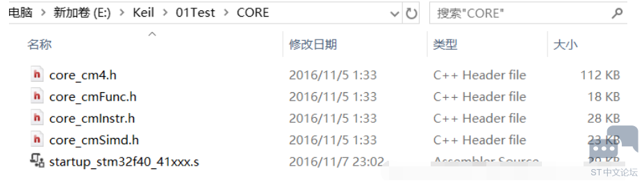

2.7 复制启动文件
% V: Q/ m$ t; c6 r. t$ [, v8 z, ~! {; \& V
将固件库包里面相关的启动文件复制到我们的工程目录 CORE 之下。8 |+ R% x( q) h+ f9 `
6 t0 |2 p/ I$ V/ b% r* E6 q\STM32F4xx_DSP_StdPeriph_Lib_V1.8.0\Libraries\CMSIS\Device\ST\STM32F4xx\Source\Templates\arm 下面,将文件 startup_stm32f40_41xxx.s 复制到 CORE 目录下面。然后定位到目录\STM32F4xx_DSP_StdPeriph_Lib_V1.8.0\Libraries\CMSIS\Includ , 将 里 面 的 四 个 头 文 件 :core_cm4.h 、core_cm4_simd.h 、core_cmFunc.h 以及 core_cmInstr.h 同样复制到 CORE 目录下面。现在看看我们的 CORE 文件夹下面的文件,
: E% S4 P. o* Q' [6 |/ e, \; |' Z% Z7 A, o- C' e! w
F2AJF4PCD9;F55{S~YA.png ) w7 R: U% z( l

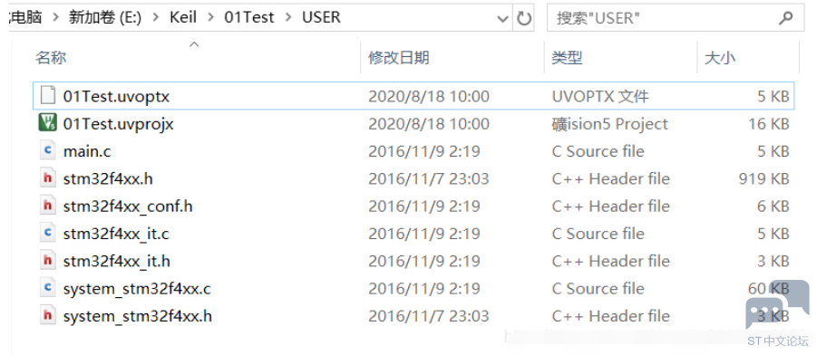

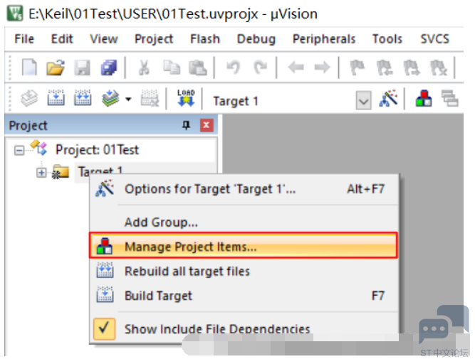

2.9 添加文件到工程中4 Y  D9 U: \8 w( J
: x9 a0 u$ O6 l2 W' Q, @
前面几个步骤,我们将需要的固件库相关文件复制到了我们的工程目录下面,下面我们将这些文件加入我们的工程中去。右键点击Target1,选择 Manage Project Items,) e) X/ S" d" s; H* |0 D
4 X! N6 S2 Q" ^3 K& @$ B  L$ H8 l SFHXUW$WM4_E5`H2DN]1_D5.png 9 V+ V/ S* S: C5 B% ]6 s
) L( R" _9 M+ e

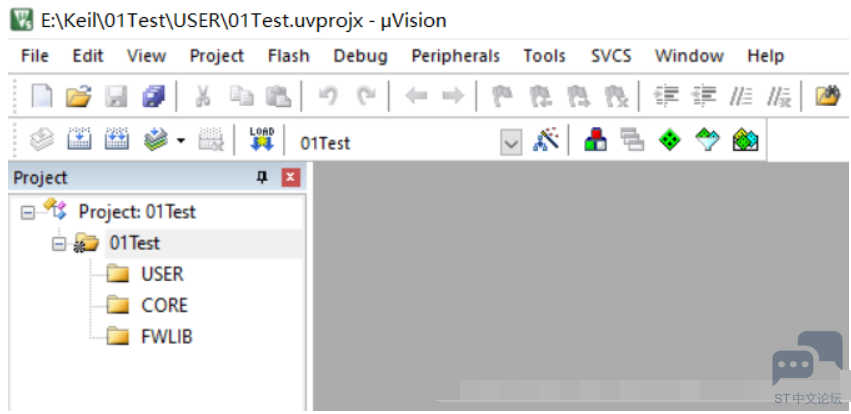

2.10 设置项目结构
- y7 |/ ^, E  g$ y- z+ ~
, w+ A2 P6 Q# n  ], V) w' Y9 jProject Targets一栏,我们将Target名字修改为01Test,然后在Groups一栏删掉一个SourceGroup1,建立三个 Groups:USER,CORE,FWLIB。然后点击 OK,可以看到我们的 Target名字以及 Groups 情况如下图:# z' a9 N* l& u' {. q7 N
1 Q! f. M) T. C# } [~9N2P58R(O0`J9A_43`SYJ.png ; N0 y$ i, \/ F& k6 |
6 l- z' b( w/ w: P0 b. q2 k
选择OK,出现如下界面:5 u) u. [5 c0 Z* d
7 `& H4 y( E" C' n' M) a( a& B 3 M  i  @4 Z( y7 I% t* `& f. a

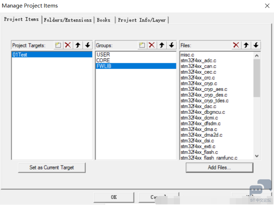

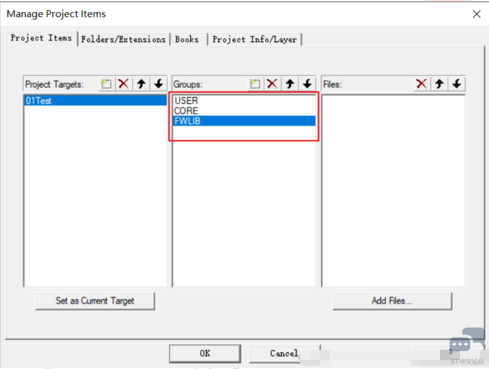

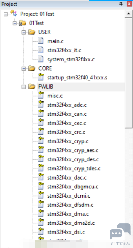

2.11 添加FWLIB目录下的文件
% Q/ i7 t# B1 W- D$ J% j
2 i) }  K9 B0 N6 `7 g, h右键点击点击01Test,选择 Manage Project Items.然后选择需要添加文件的 Group,这里第一步我们选择 FWLIB,然后点击右边的 Add Files,定位到我们刚才建立的目录\FWLIB\src 下面,将里面所有的文件选中(Ctrl+A),然后点击 Add,然后 Close.可以看到 Files 列表下面包含我们添加的文件
4 x& ]9 D! Y2 L1 J' M# O: m, j( t, b) C
% C1 D9 V& f; F! O, o

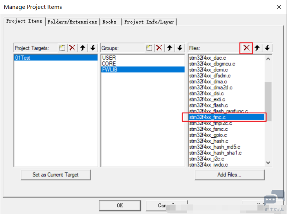

% ~" h% m4 t9 H( A+ @) O* {, M对于我们写代码,如果我们只用到了其中的某个外设,我们就可以不用添加没有用到的外设的库文件。例如我只用 GPIO,我可以只用添加 stm32f4xx_gpio.c 而其他的可以不用添加。这里我们全部添加进来是为了后面方便,不用每次添加,当然这样的坏处是工程太大,编译起来速度慢,用户可以自行选择。
6 y( r5 j3 u+ y  l' V7 T) ~3 X& [4 ]" T& E
这里有个文件 stm32f4xx_fmc.c 比较特殊。这个文件是 STM32F42 和 STM32F43 系列才用到,所以我们这里要把它删掉(是 注意是 stm32f4xx_fmc.c 要删掉,不要删掉 stm32f4xx_fsmc.c)。9 @. p+ M6 K8 `" \; R6 S( v

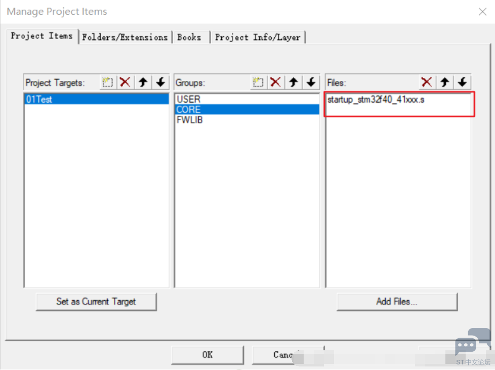

! t& V  U0 j# O% t2.12 添加CORE目录下的文件
; P3 h) |1 Z! s2 k' [
+ [) q" n: ^* F用同样的方法,将 Groups 定位到 CORE,添加需要的文件。这里我们的 CORE 下面需要添加的文件为 startup_stm32f40_41xxx.s( 注意,默认添加的时候文件类型为.c, 也就是添加 startup_stm32f40_41xxx.s 启动文件的时候,你需要选择文件类型为 All files件才能看得到这个文件),
7 U" p3 T; }& S4 P* @- h5 N  J2 O  T& z$ n3 ]
) c# m5 }/ Z1 n. D3 s! j2 f

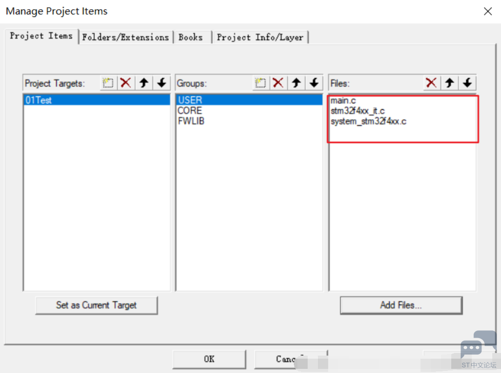

5 Q) ~0 q- {+ M+ q( L2.13 添加USER目录下文件
; D$ x7 ]8 H5 |. \  e4 G* A2 i8 O4 |2 u7 ]/ z
USER 目录下面需要添加的文件为 main.c,stm32f4xx_it.c,system_stm32f4xx.c。 这样我们需要添加的文件已经添加到我们的工程去了,最后点击 OK,回到工程主界面。3 ?, K6 t: p3 S* {
2 ^3 x8 l3 A5 B7 C- X, a" d
6Z}TFPFU6M_S@$`(`[C)X.png ) ^3 A$ y# Y" r! x
* `, f% |' R' ~主界面如下:4 v# o8 u9 a% @5 R4 o4 O

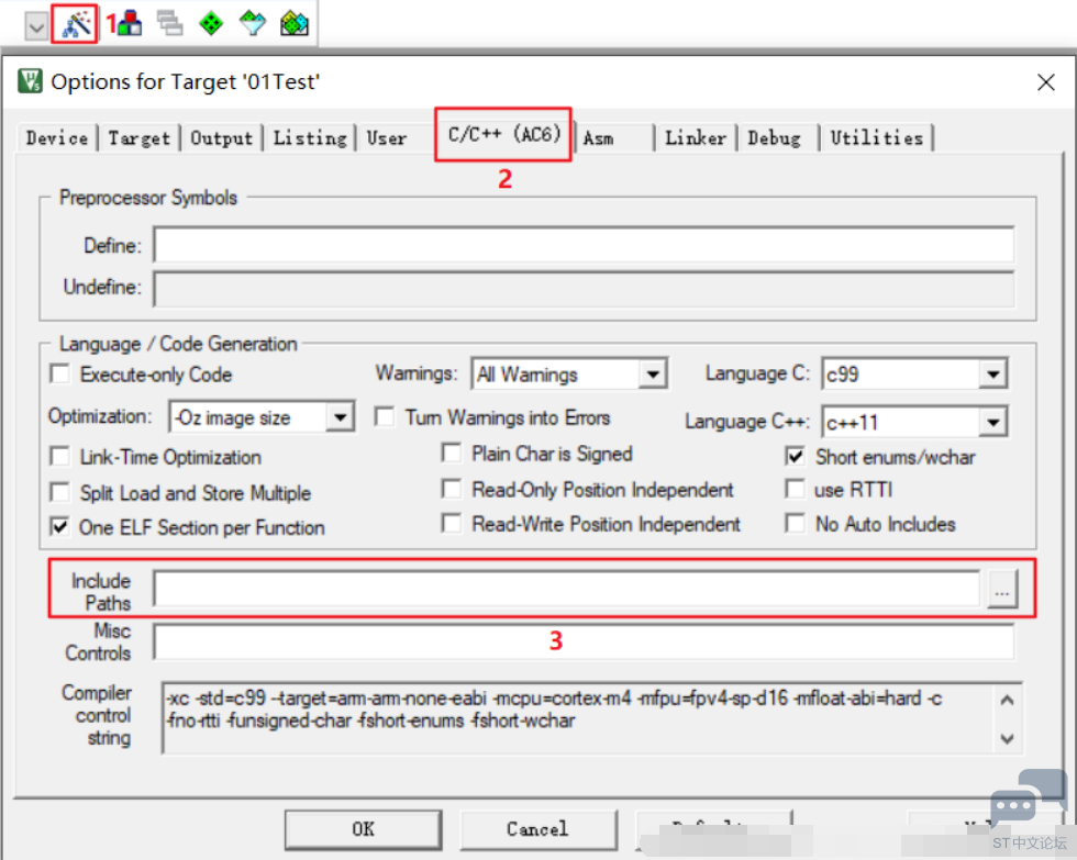

2.14 设置头文件路径( W& u" H( A3 ^3 D7 D9 G
# s: [" Z7 v7 P! R) t

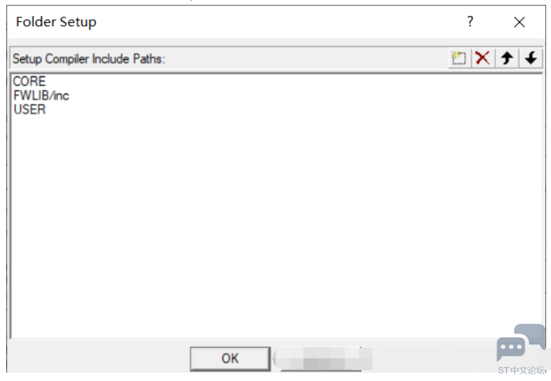

我们要在 MDK 里面设置头文件存放路径。也就是告诉 MDK 到那些目录下面去寻找包含了的头文件。这一步骤非常重要。 如果没有设置头文件路径,那么工程会出现报错头文件路径找不到。6 @0 k( ]4 _" I& F  T) r
+ t# l$ m- J& b& N- @- k+ J1 S NXKWAB3@W_56W1UT0KW[S]O.png 5 Y0 r/ J& |! D- A4 A
* n" k! S3 [/ I$ a' M
这里我们需要添加的头文件路径包括:\CORE, \USER\以及\FWLIB\inc。这里大家务必要仔细,固件库存放的头文件子目录是\FWLIB\inc,不是 FWLIB\src。

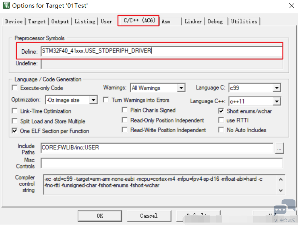

2.15 添加宏定义
- F8 l* L5 |- ?1 L7 j6 k$ B& e1 W  b/ K. ]/ Z) ~7 H% m& o
接下来对于 STM32F40 系列的工程,还需要添加一个全局宏定义标识符。添加方法是点击魔术棒之后,进入 C/C++选项卡,然后在 Define 输入框连输入:STM32F40_41xxx,USE_STDPERIPH_DRIVER。注意这里是两个标识符 STM32F40_41xxx和USE_STDPERIPH_DRIVER, 他们之间是用逗号隔开的,请大家注意。
& E/ Y# U8 o" l- W7 Q% G- p
3 [2 o, Q' S$ L Q17YALQ)(32D{Q052[CD2N8.png + p; E5 ?0 l3 _  O# y3 ?/ T
1 \! A9 {& @% S

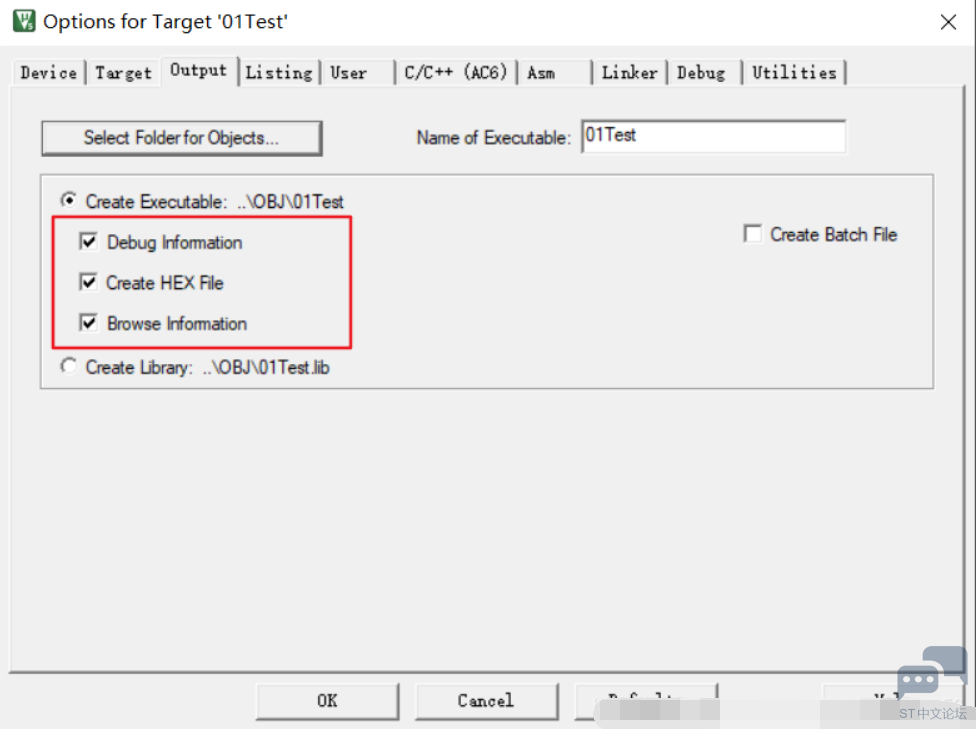

2.16 设置中间文件存放路径! q/ b1 _$ ^0 _& B
0 I+ b$ c, ~; j! Z( t; }9 U
然后选择“Output”选项下面的“Select folder for objects…”,然后选择目录为我们上面的 新建的 OBJ 目录。同时将下方的三个选项框都勾上。
: ~& U: u3 K$ A# B' T5 j
. q$ v: D, ^" Q9 J: Z) X ${HKDXEL`EHPKV]4IX6S0@A.png
6 \. D9 Q2 v* v' E5 {  z+ T- a* a# b
Create HEX File 选项选上是要求编译之后生成 HEX 文件。Browse Information 选项选上是方便我们查看工程中的一些函数变量定义。0 G5 u/ l2 |( R' a/ S& `

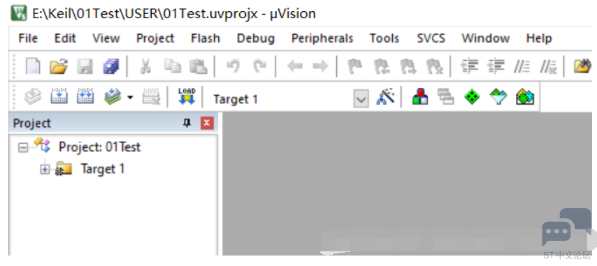

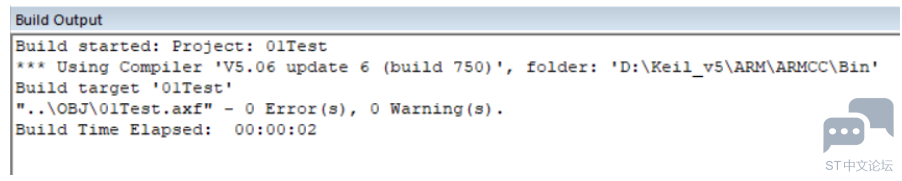

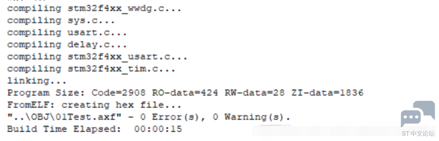

6 m) _- B+ e6 U# i+ \4 h: a2.18 编译工程' B5 H$ S8 L- R0 Y
4 z8 |  n# M+ N1 G可以看到工程编译通过没有任何错误和警告。
/ g; N# x! }* Y4 }# t
% V) u  y) P( M; S" j5 x+ Z. Q  K5 @6 O; B: M& x; S: I1 I) G
到这里,一个基于固件库 V1.8 的工程模板就建立完成,同时在工程的 OBJ 目录下面生成了对应的 hex 文件。

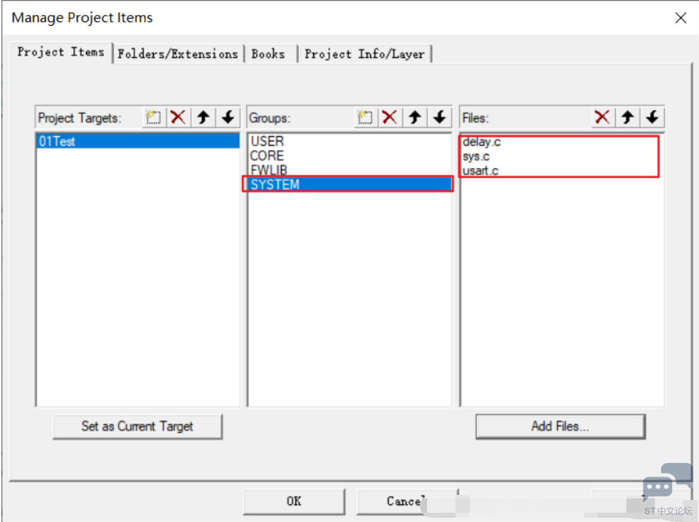

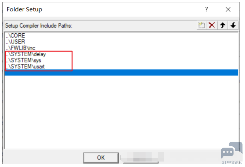

8 W" F$ Y* T+ g& r2 |04. 添加其他功能函数
2 |0 F" t4 U5 w& I1 B4 k可以看到有一个 SYSTEM 文件夹,进入 SYSTEM 文件夹,里面有三个子文件夹分别为delay,sys,usart,每个子文件夹下面都有相应的.c 文件和.h 文件。 我们将 SYSTEM 文件夹 和 里面的三个子文件夹复制到我们工程根目录中。 如下图。我们接下来要将这三个目录下面的源文件加入到我们工程,同时将头文件路径加入到 PATH 中
9 {4 A3 C1 D" M* Y. G& D
" W; @' u. W! r0 x
  |3 y- q6 A, c* w" O8 s然后点击“OK”之后可以看到工程中多了一个 SYSTEM 组,下面有 3 个.c 文件。/ K* X" S' p& h5 D1 P! z
/ W, {, @$ }1 @接下来我们将对应的三个目录(sys,usart,delay)加入到 PATH 中去,因为每个目录下面都有相应的.h 头文件。
+ _# e6 q6 T: e5 H. T  ?
+ R: y$ z; w# X+ o. Y% B! H& w7 q2 b
