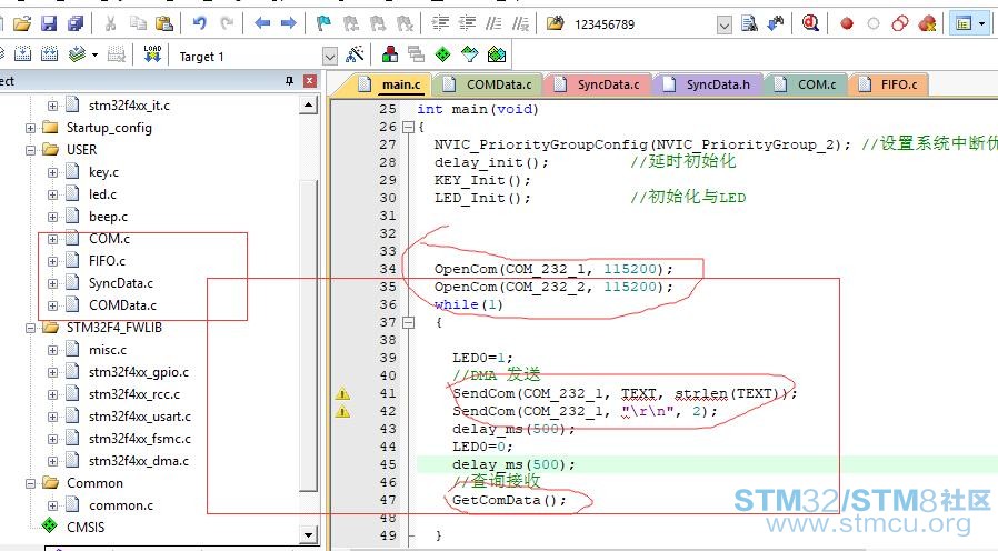

2.配置文件2 G1 h0 b( z% h8 C
3 }* q7 J+ K+ m1 I2 T1 m
红框为配置文件

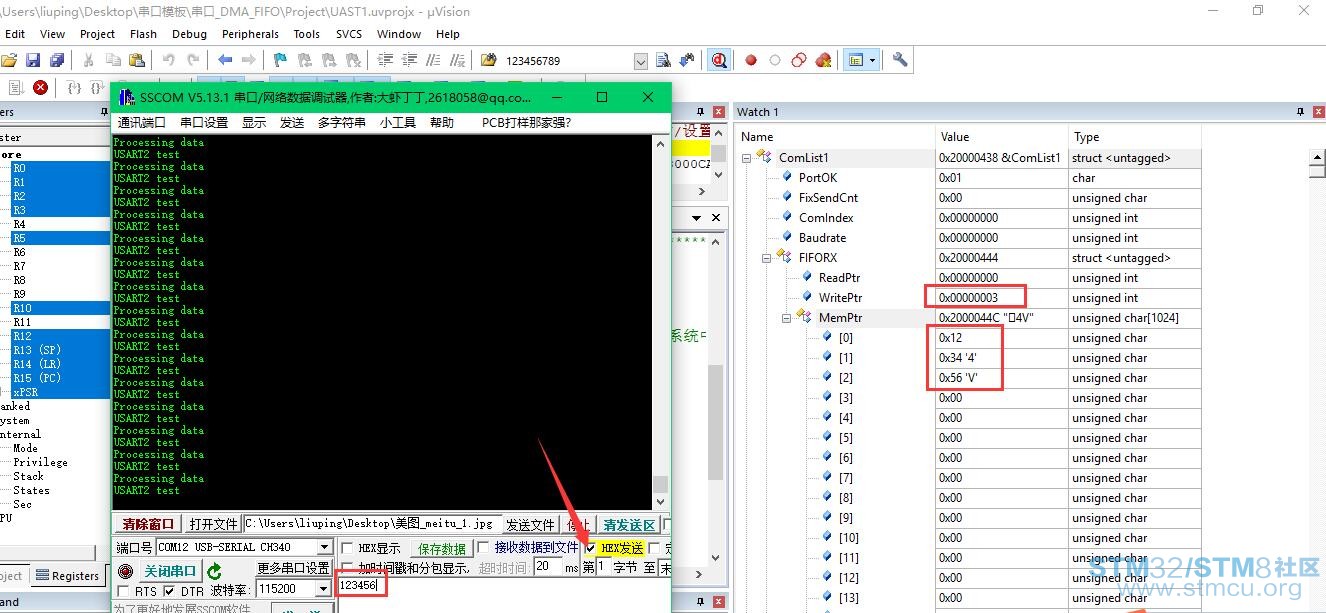

9 m4 `9 L7 l" j6 ~" }+ j3.仿真说明; j, f4 X. K8 J0 a
5 p( d5 y$ {8 E% G6 p2 |
  G4 ?/ z6 R+ R& W: B" |
; U3 I' q+ x0 V: e9 h
" B6 H- A) ~6 ?; c" R$ R) f6 D& I- H4 ~3 N) v0 s
' |# p) ]3 L3 T4 R1 I! s4 \文件接收和发送都混存在发送数据结构体,具体的看代码,代码中有一个
1 e6 A5 C; v# o: d$ cGetSyncDataFromCom(COM_232_2, Buffer2, &DataCnt, (TSyncType)(ST_MX));5 y/ I4 c& z* ]
TSyncType这个参数  是我项目中用到的大家不用就删除了就是3 o1 F, [$ I. u3 M
