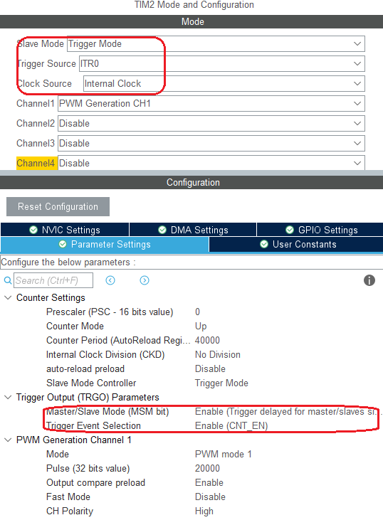

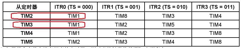

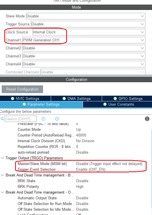

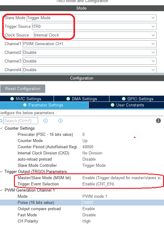

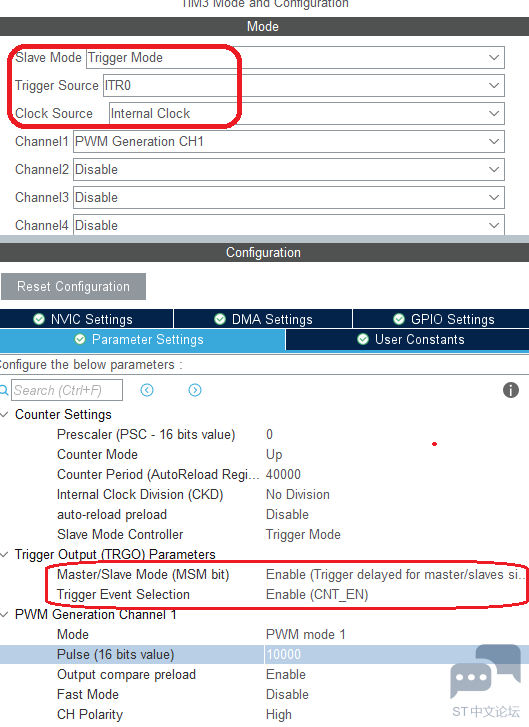

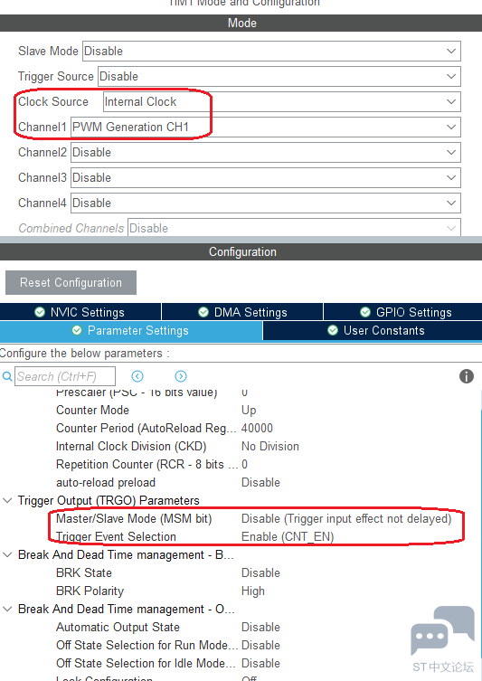

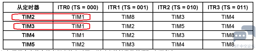

STM32的TIMx定时器能够在多种模式下与一个外部的触发同步。本例中,使用的是NUCLEO-F401RE开发板。我们试图通过TIM1的TRGO同时触发TIM2和TIM3,让TIM1到TIM3各自的通道1输出同频、同步的PWM脉冲。
TIM1的配置
TIM2的配置
TIM3的配置

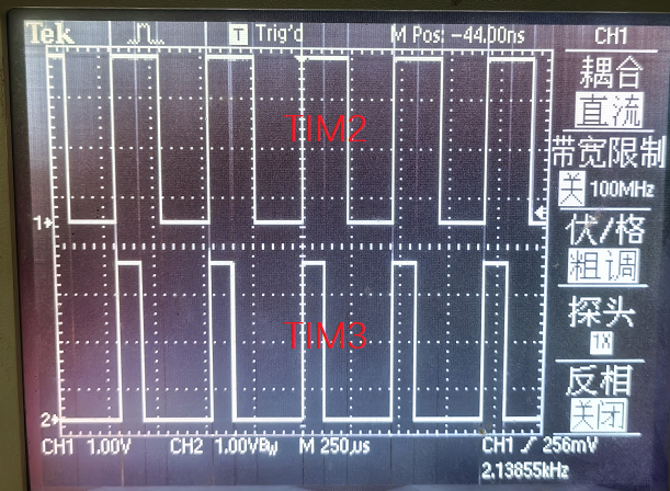

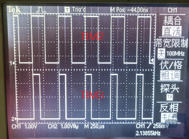

运行结果达到预期,它不需要任何外部引脚连接,就能方便实现多定时器的同步运行,由此可见STM32定时器的强大功能,
