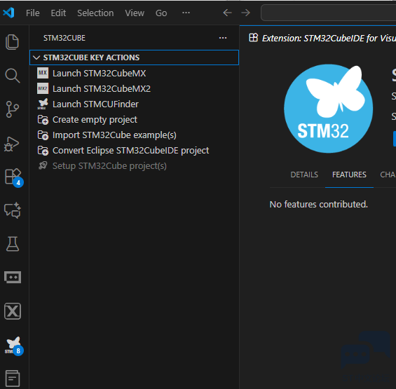

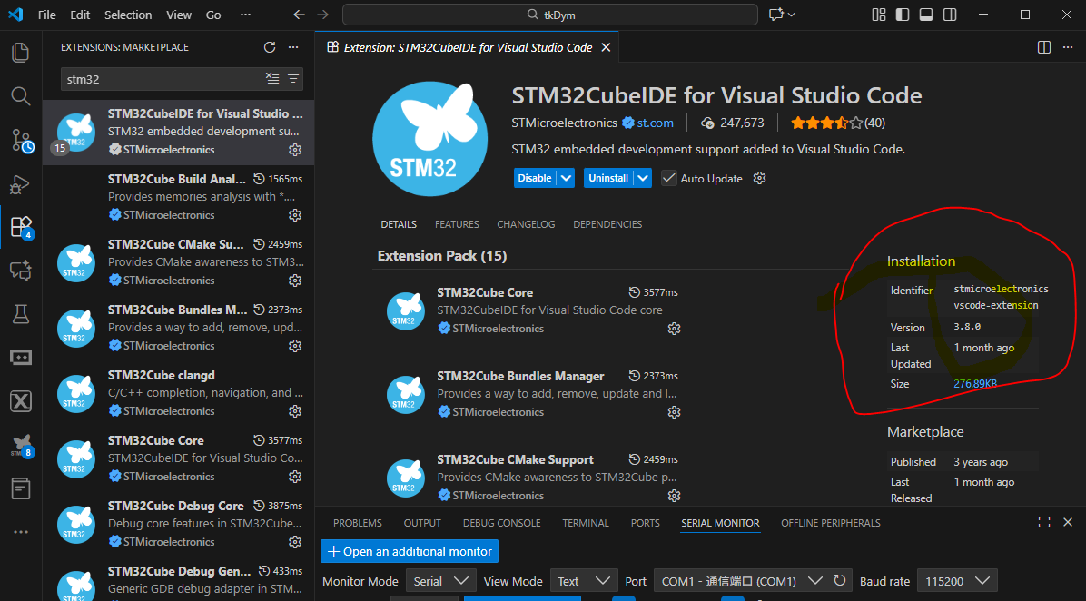

1 这个插件已经安装一段时间了,但是中间因为下载配置时间太久,而且不断断线就放下了。这次捡起来再看一下,记个流水账。首先,查一下版本,原来是自动更新,那么就是最新的3.8版本了

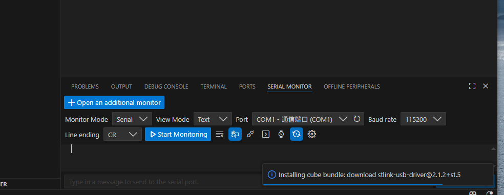

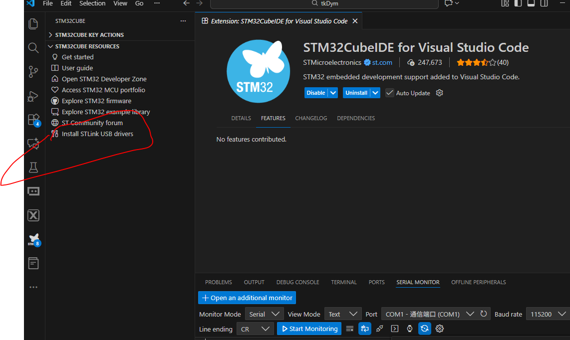

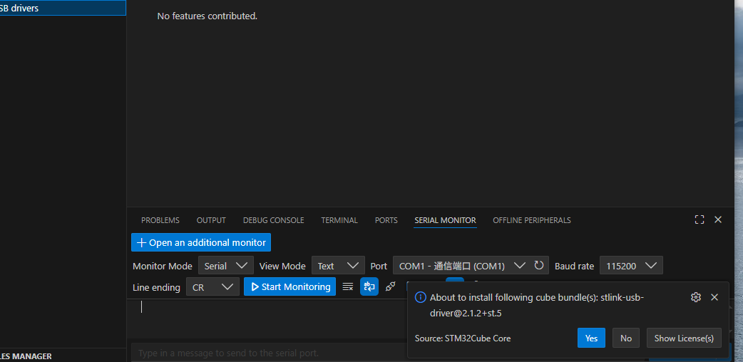

2 安装STLINK USB驱动
第一个问题就是驱动还没有安装,需要手动一下。这个是上一次没做完,所以就不能开始创建工程。
进入这个环节就开始自动下载了

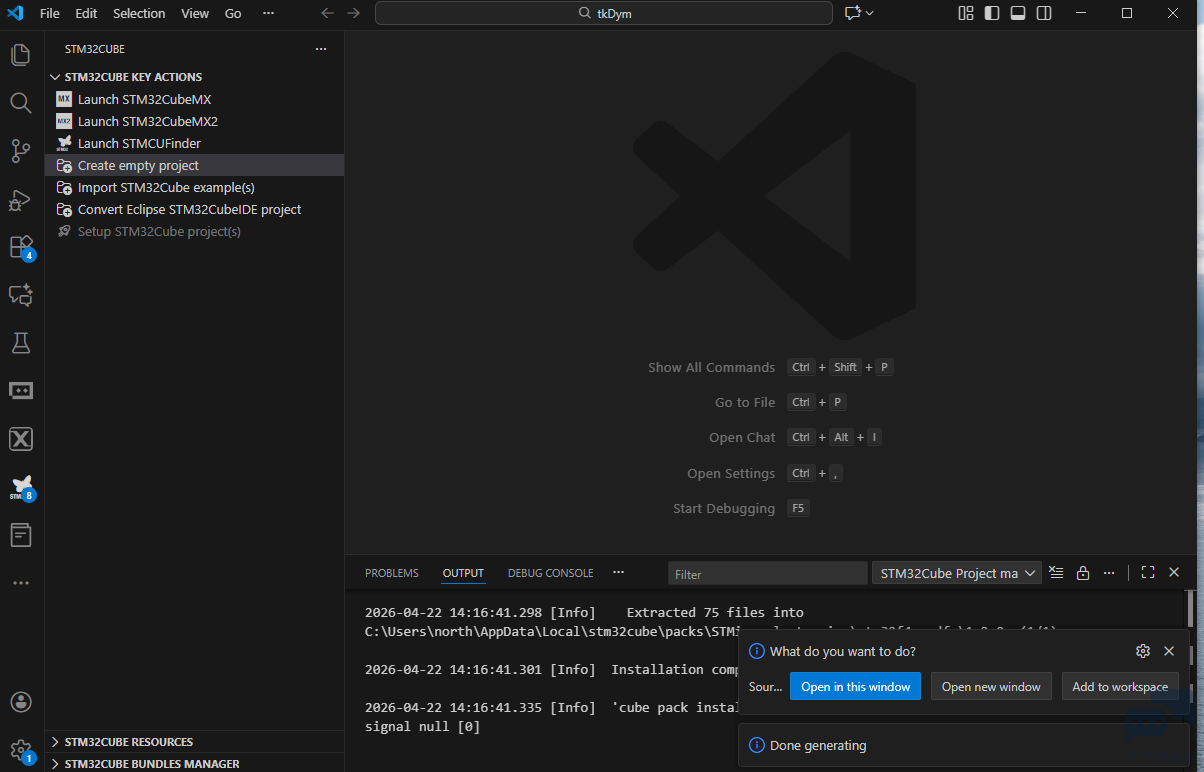

3 创建工程
首先选择创建空项目,也可以导入范例等。自取。

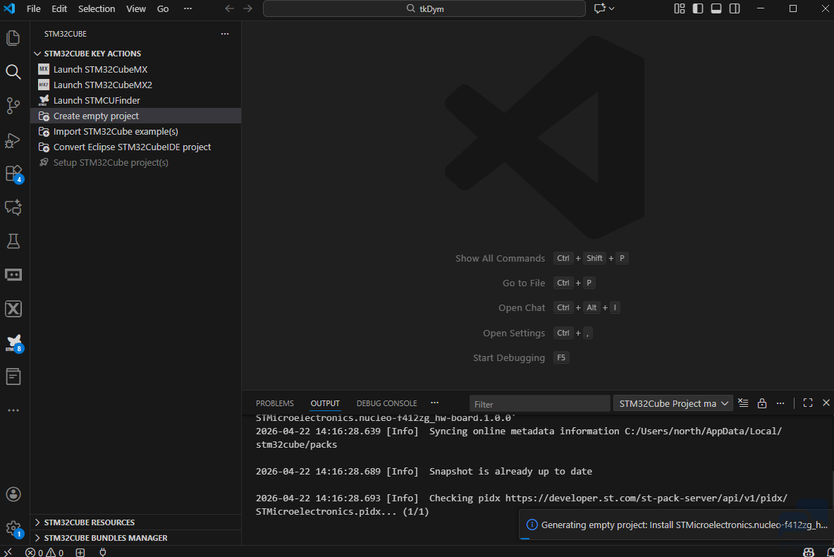

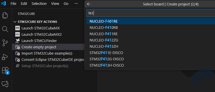

然后选择芯片或者开发板,这里选上一次活动的奖品F412ZG-nucleo

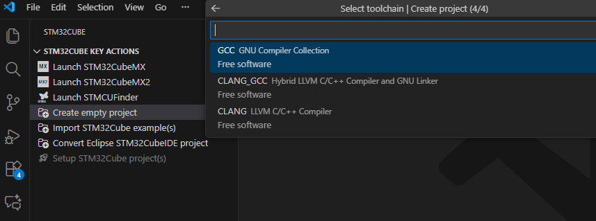

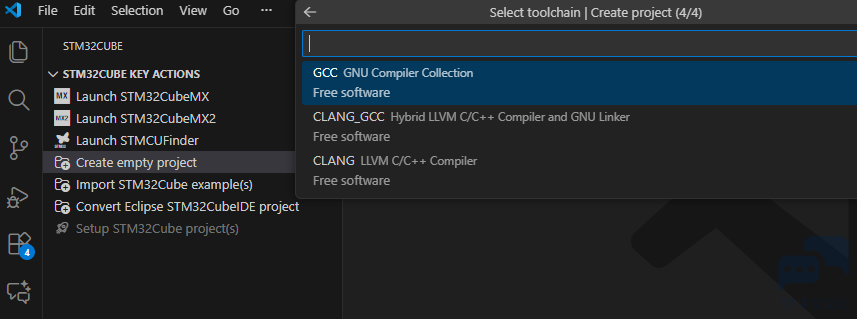

然后是选择toolchain为GCC,最初是没有设定default

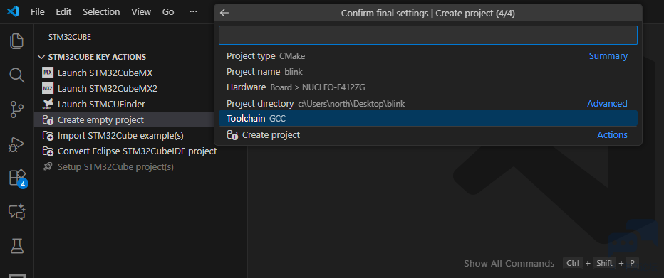

就这样配置好了,可以action,创建了
再会话窗口,可以看到创建的过程和进度
都完成以后可以选择打开文件,

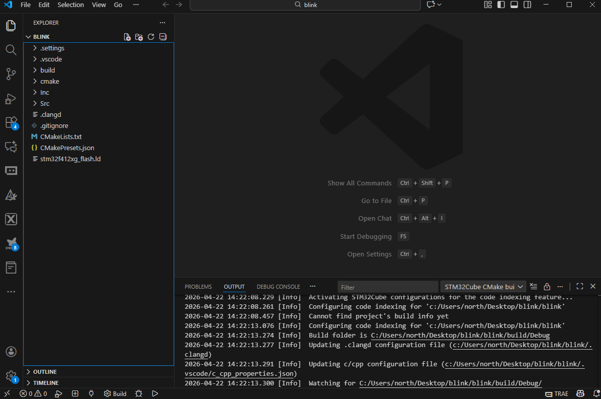

4 编译和下载

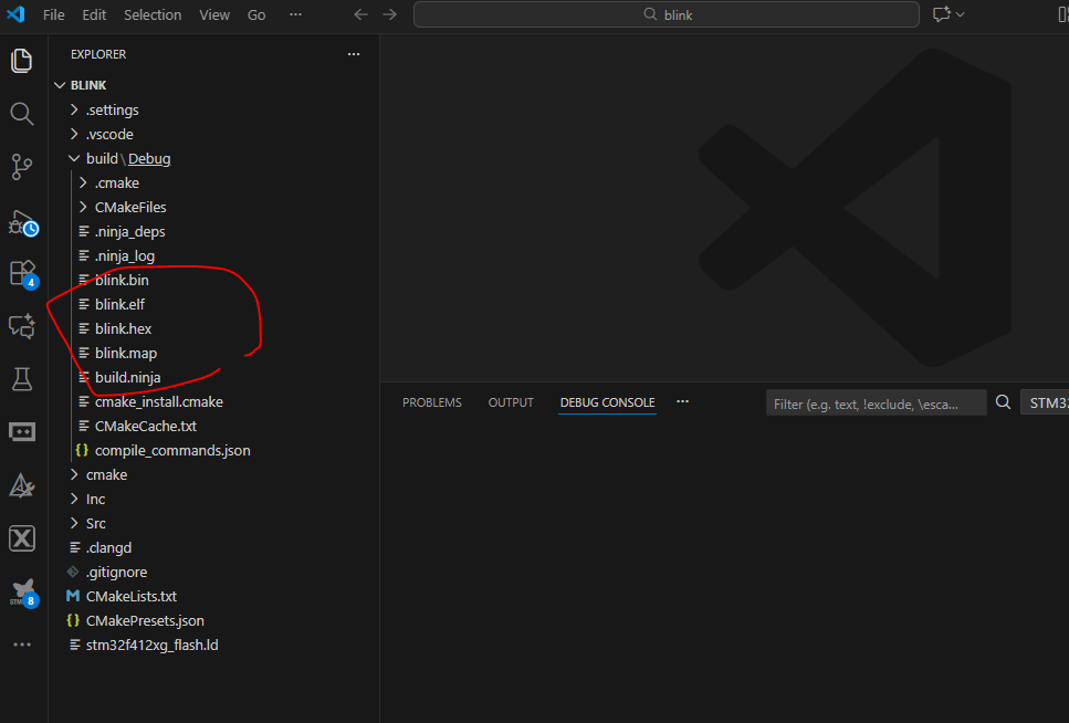

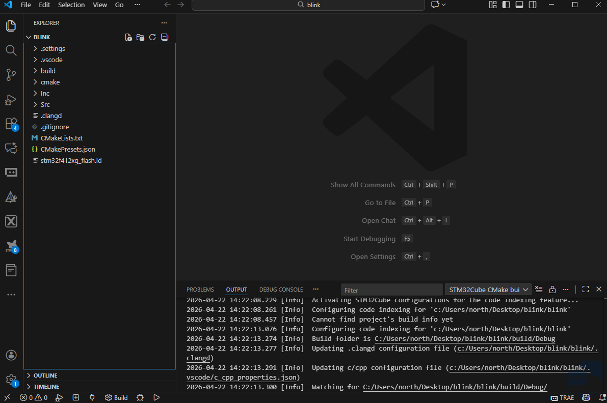

项目开始,要配置cmake,这里选择的是debug,然后就自动创建json文件,最后会生成build目录,这样才是完整的项目创建
随后选择编译和下载,就在build目录下,可以找到生成的二进制文件,如elf和hex,这些可以直接用stlink写入开发板。
这样就把用vs 跑通stm32开发的流水账记完了,当然玩好还要升级段位,打怪升级才行。
