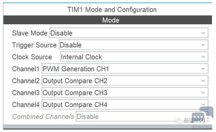

有人使用STM32F446做产品开发,用到TIM1的4个通道做PWM输出。具体使用是这样的,选择CHI1采样PMW模式做PMW输出。CH2、CH3、CH4采用比较切换模式结合DMA输出PWM波形,其中各通道的CCR值通过DMA基于比较事件周期性循环修改。

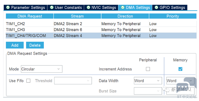

DMA缓冲区配置:
uint32_t tim_CCR2_Data[] = {89, 209};
uint32_t tim_CCR3_Data[] = {109, 209};

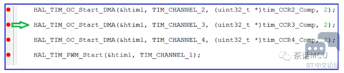

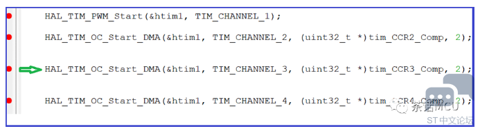

如果说代码按照上图组织编写,不仅通道4没输出,连通道1都没有输出。也就是说运行到绿色箭头所指后程序就运行不下去了,至少调试时短时间感觉上是这样。 image.png
像这种问题,我怀疑过是否跟HAL库函数里有些状态机变量的处理有关,但从现象来看又不像,因为这里有2个HAL_OC_Start_DMA()函数可以正常运行。现在症状是代码没法正常或者没法顺畅地运行下去,感觉CPU太忙或跑飞了。

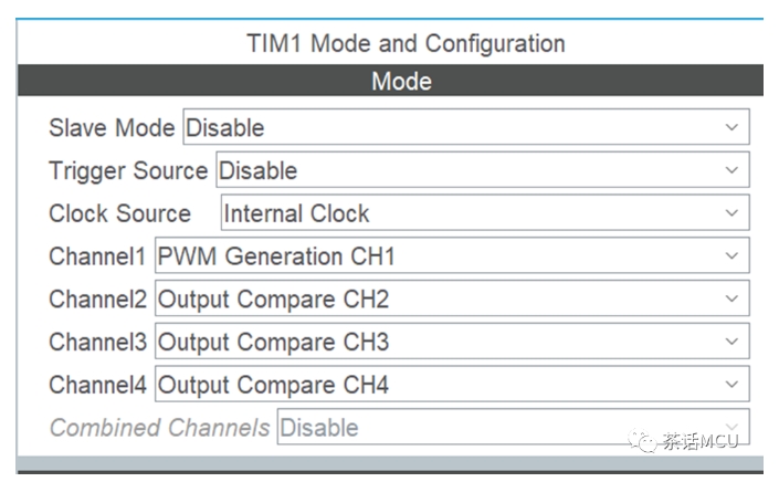

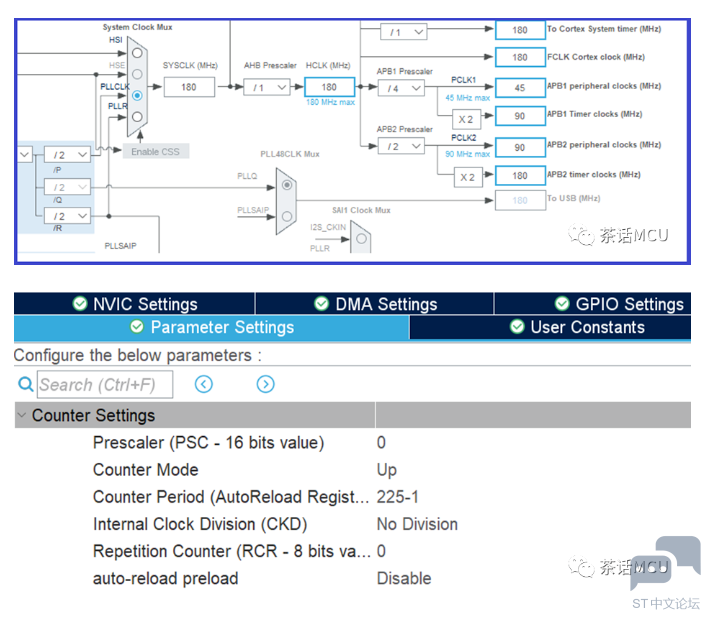

先不管它,自己参照客户的功能需求找块F446的板验证下。我测试了相同功能,结果并未遇到客户反馈的问题。我的用户代码跟客户的是一样的,就重点比较我与客户的有关TIMER的时间参数。结果发现我设置的时间参数跟客户设置的差别比较大,客户设置的TIM1的溢出周期远小于我的。看到这里我就基本锁定原因了。我把TIMER时间参数改得跟客户一样后,进行测试。 image.png
经过测试立即呈现客户反馈的问题。

这里使用CubeMx进行配置并采用HAL库编程,当使用OC 切换输出并结合DMA传输功能时,同时也默认开启了DMA传输的完成中断和半完成中断。具体到这里,每个DMA通道只做2个数据的循环传输,因半完成和完成中断都开启了,意味着每传输1个数据就发生1次中断,每个计数周期将发生2次中断,分别是半完成中断和完成中断。显然,当TIMER的溢出周期设置得越小,发生中断的频率就越高。另外,每增加1个通道的DMA传输,意味着每个计数周期内又增加2次中断。
显然,随着开启的OC切换通道的增加,DMA中断就相应增多;另外,随着TIMER计数溢出频率的提升,DMA中断响应就变得更频繁。到达一定程度时就会导致CPU根本没法再往下运行主流程代码,而被频繁的DMA中断死死地缠住。 相反,当TIMER的计数溢出频率放慢下来时,CPU即使依然要频繁响应各个通道DMA中断,但中断响应频率降下来了,此时依然有可能有空闲去继续运行主流程代码,而不至于卡死【或近似卡死】在哪个位置。显然,计数溢出频率越低,就相对越不容易出现程序执行卡死的状况。

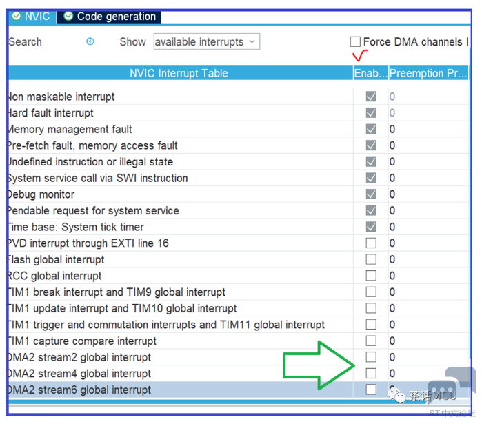

具体到这里,有3个通道使用DMA传输,DMA无非就是周期性修改CCR值来实现特定的波形输出。对于开启DMA传输的半完成中断和完成中断的必要性不大,完全可以关掉二者。其实,哪怕只关闭半完成中断也让CPU负荷大大减少。至于关闭DMA的相关中断使能及响应,我们可以手动调整代码,也可以在进行CubeMx配置时直接关闭其中断响应。有些人可能不了解在CubeMx图形界面下的操作,这里稍作演示。详见下图,先把Force DMA Channel Interrupt复选框取消,然后在DMA中断使能复选框也取消使能,最后变成类似下图的样子。 image.png
关于这个主程序代码无法正常运行下去的问题,到底是TIMER原因还是DMA原因呢?应该说问题跟二者密切相关,问题的解决离不开对相关知识点的细致了解。不过,个人认为本质上讲属于中断方面的问题。这里顺便提醒下,我们在使用CubeMx进行配置时,涉及DMA的中断响应的配置都是默认开启了的。另外,使用HAL库的API代码启动DMA时默认也开启了DMA相关中断使能。或许像上面提到的API代码 HAL_TIM_OC_Start_DMA()表面上看不出开启DMA中断的痕迹或提示,但点开进去阅读就会有所发现。
