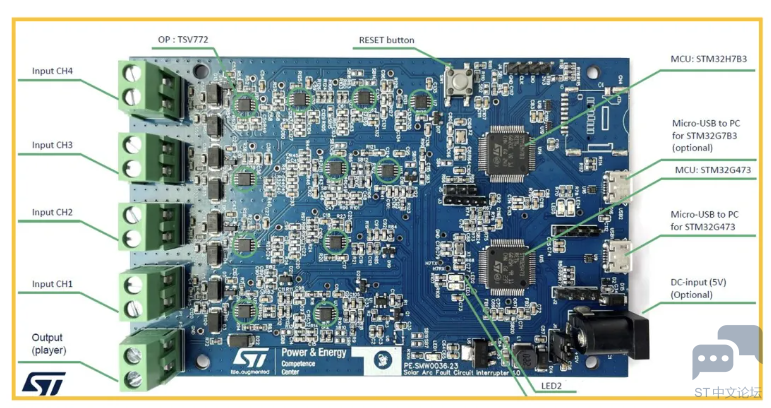

▲ 图1. AFCI硬件V1.0

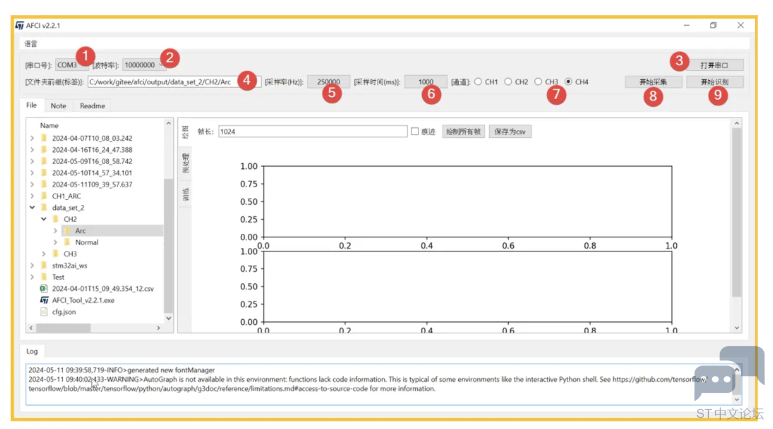

▲ 图2. 上位机主界面
* V8 g! n" J0 W* \  n6 _; S& F2.1. 打开串口
" O' L( T5 Q+ g0 z, m: S- o单击①找到相应的串口号,并通过②选择合适的波特率,点击③打开串口。- S! B, x& S9 c5 h9 e
2 x  o; r1 T' _: B
注意:9 r$ {. s' r- h2 _& _# ~
1. 如果连接设备是串口+USB虚拟串口,则需要选择正确的波特率才能正常通讯。" |% U' W' q( a* D4 W2 D& M- R
2. 如果连接设备是USB虚拟串口(比如AFCI开发板),则波特率可以任意选择。+ O; Z: F( K( I8 j0 O! i
' M7 b! H% q" w/ S7 h5 V8 l
2.2. 数据采集
% M# X1 ?: n3 t2 M7 v通过④设置标签,⑤设置采样率(最高400KHz),⑥设置采样时间,⑦选择通道(目前 AFCI 开发板与上位机支持四个通道),选择⑧开始数据采集。) p7 F0 g' y( m$ [! x( Y. E

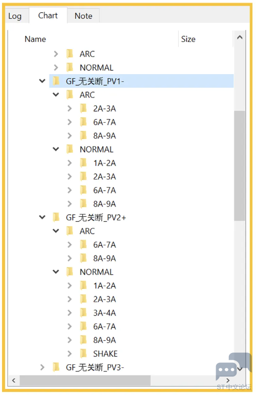

9. 一种数据文件夹的命名方式:图3. 一种文件夹命名方法,供参考。
7 y+ z. o0 j: [+ w
▲ 图3. 一种文件夹命名方法,供参考

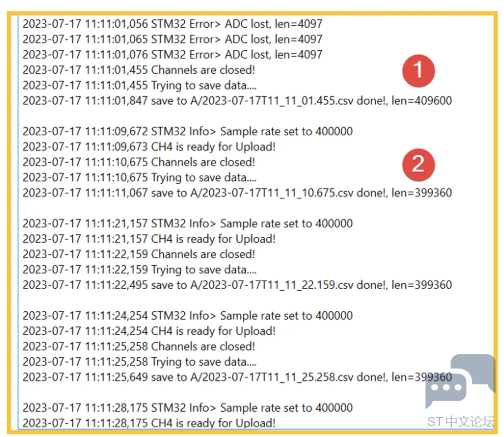

10. 数据采集log的举例说明:
! D' b7 u- {0 X0 ?. G
▲ 图4. 数据采集Log
说明:
  R2 B% U7 c9 Q& E! N7 n①:400KHz采样率下,数据有丢包。(可以在File页面下,找到该条数据,点击delete 删除)
/ V. C" F' _. L* `! o" Y" m②:400KHz 正常的数据采集Log。
  X4 Y; D# v" I# m- Q/ Q/ |
* j7 M2 W. z  P2 k+ V, U4 \目前,STM32G4使用Full Speed的USB进行数据传输,仅在400KHz采样率下,发现小概率有丢包情况,其他情况未发现,STM32H7使用High Speed USB通讯,不会有类似问题,不过如果采用串口通讯仍然会有误码率较高的可能性。

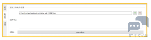

2.3. 数据标注 * d) u2 `% d4 U+ l; w3 f5 k$ N
▲ 图5. 数据标签设置
! N5 H! B" h( x$ V3 a6 l
/ z& a$ B: t" y如果想要设置新的标签,比如不仅需要区分normal和arc,还需要添加noise数据,那么可以在上图标签栏,点击进行修改,以逗号‘,’作为间隔符。上位机工具,将检测文件路径中是否含有[标签]中的关键字,如果有则进行标记。注意标签间不要冲突。& a+ D+ T& M& E* B: c% |
+ _7 f5 N8 w' L+ p9 u6 l
如果对标签进行了修改,比如从之前的2类变成了3类,训练完成后,相应的固件代码部分也要进行修改。' c( r5 @" l' M* R2 v

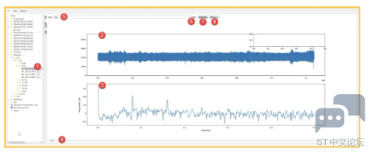

▲ 图6. 绘图页面
说明:- Q3 u2 w- E$ y9 `
1. 在绘图页面,点击采集到的数据①,会在右侧页面绘制出相应的波形图。
, p4 r2 Z( w% ~9 i" E2. ②:时域图形,横坐标表示采样点数,纵坐标表示ADC值。③:频域图形,横坐标表示采样率,如果采样率为250KHz,则0.5表示125KHz,纵坐标表示幅值,使用dB进行显示。
  M/ A. L% \$ x3 ?+ X4 u3. 设置帧长⑤,拖动④可以看到不同帧长窗口中的时域和频域图形。
  h, y' t6 ?# v) B5 y. b. f4. 在频域图中,可能会看到不连续有间断的情况,这是由于为了在绘图的时候加快绘图速度,使用了简便方法进行绘图导致的,不是数据问题。( N$ p9 N. @# {

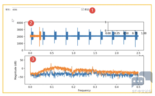

▲ 图7. 上位机软件的时域和频域对比功能
( G0 i  M! i7 a6 ~5 ]  {
: j9 o7 o6 R/ S; i8 G3 P说明:
. @; N8 u8 E/ |5 k( l) a1. 勾选①痕迹后,再选择其它数据文件,则可以对比不同数据的波形,上图7为有弧和无弧信号的对比。+ ]" o6 \6 A, Y5 ?7 f  |3 i
2. 检查②时域图形:查看是否有异常点,是否有样本点超过最大幅值的情况,中心点是否在2048附近(12位ADC最大值为4095,中心点为2048),可以看出硬件是否有设计问题,比如放大倍数不正确,或者中心点不正确。还可以和示波器进行对照,查看采集到的数据是否和示波器上的一致,来检查硬件或固件是否正常。: J" N$ S* t  t6 L" w" y
3. 检查③频域图形:查看滤波器的滤波范围是否正确,限波点是否正确等。从上图7中可以看到拉弧数据在相对低频部分有比较明显的特征。

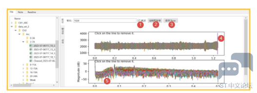

▲ 图8. 数据清洗
/ P1 ~( g9 B# V+ A. a& D
1.选中一个文件,上图是标记为有弧的文件。; j1 c( F- o* l5 w" n% ]* l5 q
2.勾选①,点击②可以绘制该文件的所有帧,例如上图8中帧长为1024,工具会以 1024 的长度对原始文件进行分帧,然后将每一帧图片绘制在图中。
8 Z/ v- f8 _* s8 N. F, D1 g3.从图8中可以看到,④这个信号就不是很好,可能是固件的问题,可能是干扰,则可以通过单击④位置的信号,将其移除。
+ ^0 S; i% c! m1 U4. 上图 8可以看到⑤位置的情况,某些帧抬升比较明显,某些帧抬升不是很明显。正常情况下,拉弧机拉弧后的频谱图也不是稳定在某一水平的,一般会上下波动,可以通过频谱仪看到类似现象。在实际处理中,我们可以将抬升不是很明显的信号去除掉,这样可以一定程度上避免误报。  6 a% x+ X8 v& R

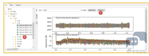

▲ 图9. 清洗后进行保存
) G% ]! V2 ^5 }9 `3 L清洗完成后,请点击上图的①进行保存,保存成功后,会在②这个位置(原文件所在目录),新建一个带有前缀Cleaned_的文件,该文件就是清洗之后的数据,建议将所有数据都进行清洗,并将清洗后的数据放在一个新的目录里面,因为AFCI工具在创建数据集的时候不会检查是不是清洗过后的数据,而是遍历目录下所有的csv文件,进行数据集的创建。& y, O' o8 N7 h) ?  L) s, d: ^

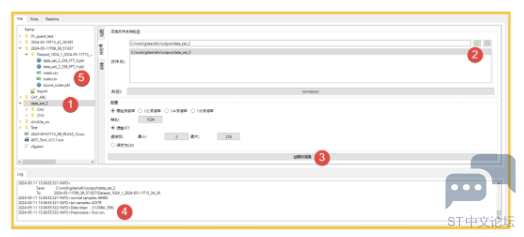

1 p! E, [, }0 o1 e" K' `5 M03# P' G* M/ g6 P8 v/ S
数据预处理
9 r3 `- N+ P% A2 Z; a! H! G7 Z0 A$ W+ y4 n$ h. L
采集好的数据文件格式为csv,数据预处理模块会根据一定的规则将这些csv文件重新整理成固定的格式,供后续模型训练使用。
& ]" W% I1 g, ^- `$ ~' E8 c
▲ 图10. 预处理过程
说明:2 r) H/ N" l6 n8 T$ I/ J
1. 点击①,然后点击②处的添加按钮,将文件夹添加到列表中,支持多文件夹。) C* Q+ A8 x4 `
2. 上位机会遍历所有文件夹列表中的目录及子目录,查找所有csv结尾的文件。根据文件路径中是否出现[标签]中的关键字,将文件标记为不同的类别。3 }* o! W! F% |( h5 y
1 @& H  @2 _( `/ Q" r0 O* I
3. 在读取csv文件后,会根据配置中的内容进行分帧:6 T% S! u. I+ I
a. 采样率:是否需要降采样(一般选择默认即可)5 \8 ^  w; z/ L0 d
b. 帧长:1024
+ x. q! \) I" q; q/ t- Gc. FFT:是否使能FFT
! A7 O, M. T3 r: ^5 K$ \7 V  bd. 如果使能FFT,是否需要滤波,上图10中帧长为1024,进行FFT后数据长度为512,滤波带最小2最大258的设置意味着截取2~258中的256 个元素用于训练,其余丢弃。
6 ~& U1 W* D& }3 Ze. 保存为csv文件:默认情况下保存为pkl文件格式,后续训练也是使用pkl 文件格式,csv文件格式仅用于方便查看处理后的数据,方便和MCU FW 端的数据流处理相匹配。. H7 l0 a$ R8 h. |; F
- n+ T! |4 o+ m4. 点击③开始创建数据集,创建过程会自动跳过有BAD标记的文件,创建完成后在 ④Log中会显示正常信号和拉弧信号的个数,他们的数量大体相当即可,不可以相差太多,也不需要完全相等。
8 V/ V* J) h, H( v& j# Z
$ g1 ]1 V( A/ v# w0 E5. 在⑤处的目录下,会自动生成Dataset目录,[xxx]_X.pkl文件表示是分帧处理后的数据,[xxx]_Y.pkl 表示对应的数据标签。9 _! k- l4 A" {
4 \! G$ R- i8 ?$ l
6. 如果使能FFT,将生成mean.csv和scale.csv,注意需要将该数组替换固件代码 common_table.h 中的mean和scale数组。
4 C  K$ `! H; Q# f" Z) o
8 b' a' F& X: c4 z' `. O5 n3 v
7. 该数据预处理过程表示了数据从ADC采集的原始数据到进入神经网络训练数据的 过程,大致上描述为:ADC —》 分帧:1024 —》 FFT —》滤波:256 —》归一 化处理—》NN。
  j" }) M- t: q! T* [9 F$ P
# l6 Y& n: \4 n8. 上述过程中有任何参数的修改,均需要和MCU固件保持一致,MCU中的数据流 需要和PC端预处理过程中的数据流保持一致。) B; L, ?' ]$ i" i2 X" M

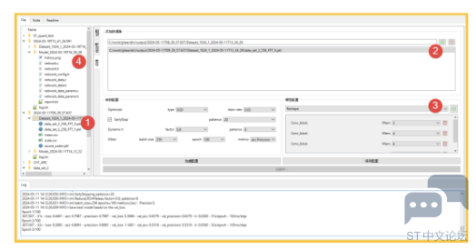

在创建好数据集后,可以使用训练模块进行训练,如下图:4 Q% Z+ e. i# Y3 t0 X
▲ 图11. 模型训练界面
+ g% H* \7 V+ [8 o1 z* t- {! h1. 选择①中的文件夹,添加到②的列表中,上位机会自动遍历目录下的_X.pkl和 _Y.pkl 后缀的文件,X和Y必须成对出现,列表中只显示了_X.pkl,但训练过程中 会用到_Y.pkl。  z% E  |! }& i0 K6 N0 K. `
( v, v& c1 }8 H) O
2. 参数的配置:3 q! ^* S% F+ W5 s# O, ]" d" z$ D* p
a. Optimizer:优化器类型选择。0 [5 ?3 ]! R7 m& M- o$ w, D( q
b. Learn rate:学习率设置。- p  S4 |3 Y  D; @! [" E% b
c. Early Stop:是否使用早停,当patience次迭代无法提升模型性能后,停止训练,可以防止过拟合。
  }( L% u' @2 E# M2 j8 _% id. Dynamic lr:动态学习率,当patience次迭代后对学习率按factor进行降低,可以防止模型不收敛。2 b" J7 _# |6 g/ E
e. Batch size: 在多少样本上进行梯度下降更新。* H9 N8 F* T% ]& d* U+ ~6 i
f. Epoch: 迭代次数,默认100,在使用Early stop的情况下,可以大一点。
$ u  d) H7 Z% T7 k3 q' ug. Metrics: 模型性能评估指标。/ h! x8 j. K3 C5 |) p; J  ?
' g) `$ u4 t( w3. 参数的配置和选择取决很多因素,请自行查询相关学习资料,学习如何调整和配置参数,这里不再赘述。4 G" S. Z; j8 E: k6 P- {' d
0 B6 a) t4 R2 a. z: k- v4 Y. T
4. 模型配置:
* G) B$ m* H. R. |a. 下拉菜单③中可以添加不同的网络层的结构。0 _4 D' }! t. V  Y  V
b. 默认使用conv_block的卷积块,该卷积块比传统2D卷积占用ram会更小一点。
! T/ E9 S1 R! Z! q) p! Mc. 模型修改的原则:网络的层数和filter等参数越大,模型越大,越容易达到更好的效果,但是flash和ram会变得更大,推理时间也会变得很长,需要进行取舍,建议原则上是先从小模型开始,看看是否可以达到模型性能的目标,如果不行再考虑逐渐增加网络大小。0 l$ L4 ?& p# u3 G) V" i: o1 ?
d. 其他支持的结构包括:conv1d,conv2d,dense,dropout等等,具体使用方法和效果,不在此赘述,网络上有很多相关介绍可以参考。使用默认的配置,简单更改层数和filter数目可以满足绝大部分需求。9 P& `# z1 G- A
+ k2 a4 u# |0 i/ Q* _5. 训练完成后,会将模型转化为.c & .h文件,并保存在⑤目录下,将生成的.c和.h 替换到AFCI固件中,即可完成模型的更新。, ?+ i6 g* n* C4 ~& Z5 O$ J
* ]0 M3 f% ?! q" l# ~/ [

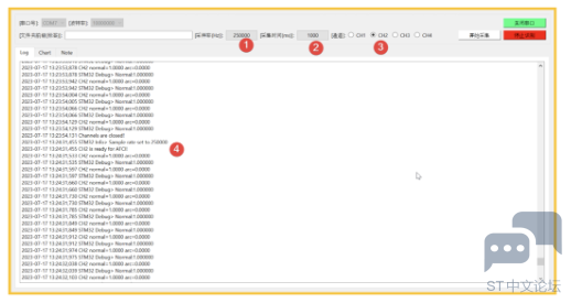

4.2. 开始识别; s, u' m1 q, M5 J5 V4 t6 C, U
8 U/ c  V" |8 j3 u6 B; F7 t1 E1 e
完成模型的更新后,重新编译下载固件,可以进行相应的拉弧识别测试,如下图:5 G4 J! a5 Z, [& @5 ~
▲ 图12. 拉弧识别结果
6 Z" j; Z# x9 z$ ?. a; S
, U' Y9 _# t) q# K# x% R
说明:
$ r; n3 k' Z+ N- o, h选择好①采样率和③通道后,点击开始识别,就可以让开发板进入AFCI识别模式,识别中会输出图中④类似的Log信息,表示采样率已经设置为250KHz,CH2通道已经打开,并输出了 normal和arc的百分比信息,分别代表无弧和有弧的概率,判断有弧或无弧的阈值可以在AFCI 固件中自行定义。

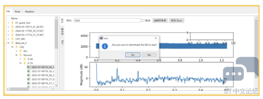

& P! k  z4 P/ Y- p* U4.3. 文件验证
) u8 J; G2 v) k5 D9 V. C7 F3 [文件验证功能指的是将采集到的csv格式的原始数据文件,下载到开发板中,进行验证,从而判断开发板固件部分AI功能是否正常。如果固件和模型正确,输出结果应当和标记的内容一致。操作请见下图13所示。
- A/ |) O" l! Q! ~1 M1 S
" I" T) {5 l4 D" q) t
" s9 y1 I6 W( |0 ^
▲ 图13. 选择需要验证的文件,双击会弹出对话框
5 F' I5 r/ D; {! t6 f8 j3 y3 j
! X0 E( U1 G6 ?& Q, I. |

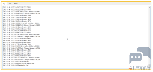

▲ 图14. Log信息
0 ]2 s/ L1 w  |! g$ x如上图14所示,这里显示的输出结果信息,以及剩余验证数据,其中通道信息可忽略,因为数据是从上位机下载的和通道无关。3 `3 Q/ V& r2 d/ `

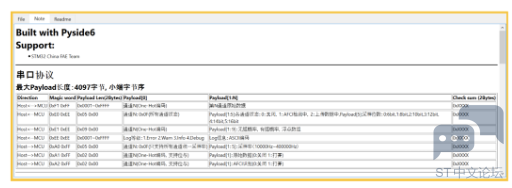

在Note界面下,可以查阅工具串口通讯协议和Release信息。
/ _$ O/ t& z( D' a, k7 H' J
▲ 图15. Note界面
