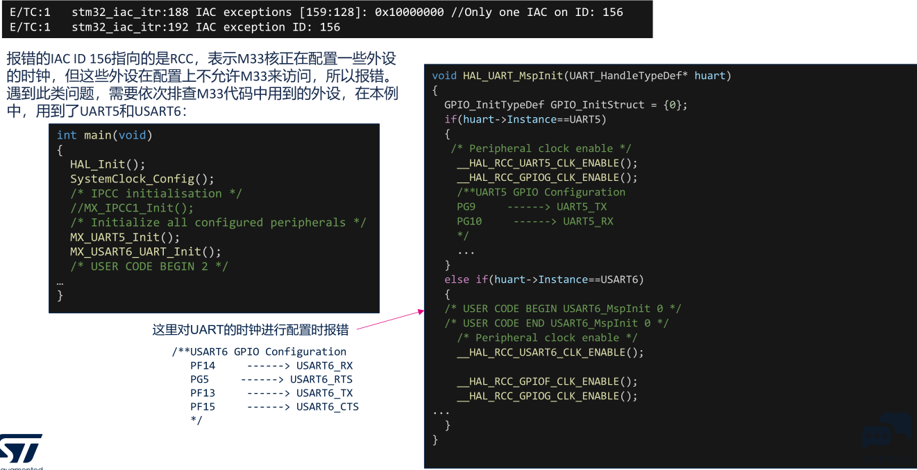

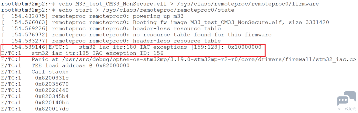

一、IAC exception
在kernel中启动M33失败报错
二、分析调试

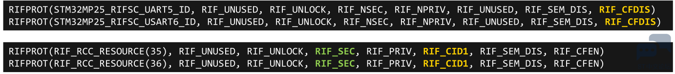

1、确认UART外设以及RCC RIF的配置情况:

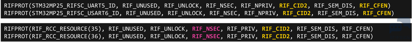

2、从RISUP配置看UART5以及USART6并没有配置,但是RCC部分是只允许CID1进行安全访问,表示UART 的时钟是由A35 (RIF_CID1)控制的属于Secure(RIF_SEC)区域能访问的,显然此时M33属于Non-secure不 能够访问,所以将以上配置进行如下修改:

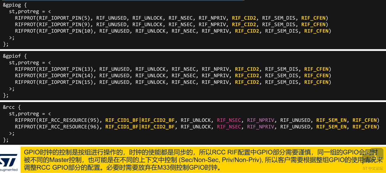

3、在 HAL_UART_MspInit 操作的GPIOG,GPIOF都需要依次检查:

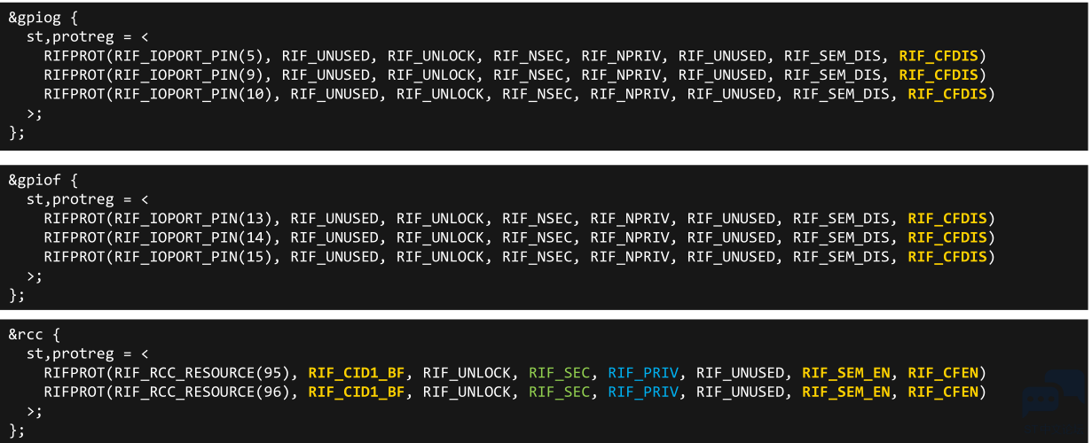

4、将UART5与USART6对应的引脚静态分配给M33:

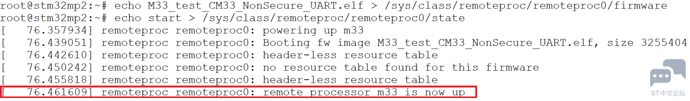

5、经过以上修改后重新编译OP-TEE,打包FIP,更新到板子后,M33可以启动成功:
学习学习
