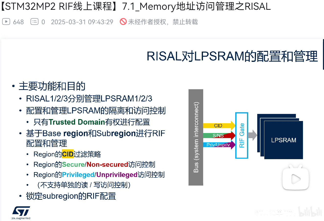

《STM32MP2 RIF线上课程》学习笔记+Memory地址访问管理之RISAL
背影101 发布时间:2025-5-25 16:39
1、 主要功能和目的
①RISAL1/2/3分别管理LPSRAM1/2/3
②配置和管理LPSRAM的隔离和访问控制(只有Trusted Domain有权进行配置)
③基于Base region和Subregion进行RIF配置和管理
• Region的CID过滤策略
• Region的Secure/Non-secured访问控制
• Region的Privileged/Unprivileged访问控制
• (不支持单独的读 / 写访问控制)
④锁定subregion的RIF配置

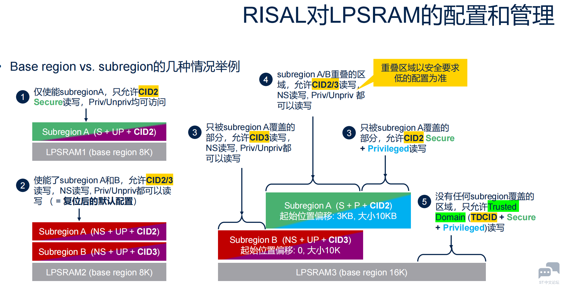

2、RISAL对LPSRAM的管理
①访问控制管理基于base region和subregion
每个base region下可以定义两个subregion(A/B)
Subregion可以重叠
大小可配的subregion可以只覆盖base region的部分区域
大小固定的subregion只能覆盖整个base region区域

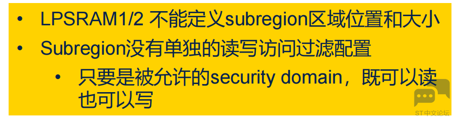

LPSRAM1/2:base region size = 8KB
Subregion size (固定大小) = base region size
LPSRAM3: base region size = 16KB
可定义两个subregion,subregion size(大小可配)颗
Subregion可以定义CID/SEC/PRIV过滤规则
②Base region/subregion访问规则
Case 1: base region区域没有被subregion覆盖
只有Trusted domain可以访问 (TDCID + Sec + Priv)
Case 2: base region区域被subregion覆盖,subregion无重叠
访问过滤规则以subregion的配置为准
只有指定CID的master可以访问
Case 3: base region区域被subregion覆盖,subregion有重叠
只要有一个subregion配置为non-secure属性,则重叠区域属性为non-secure
只要有一个subregion配置为unpriv属性,则重叠区域属性为unpriv属性
如果两个subregion指定了不同的CID,则重叠区域两个CID的master都可以读写
