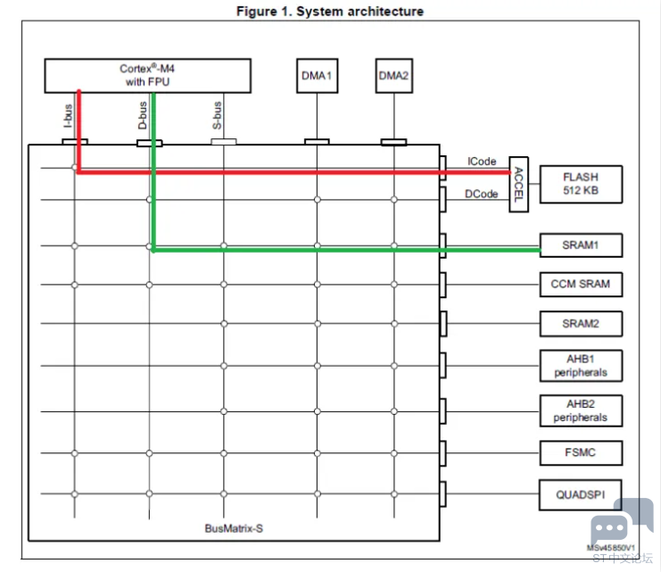

5 k; \' ?8 h. N& @  P4 O& P2.1. STM32G474 系统性能优化 ) @2 H/ N. l$ n1 e! Z1 R7 N8 u9 V" c
" p5 y% E' H  Y3 @+ M+ TSTM32G474 使用的是 ARM Cortex-M4 内核(+FPU)。一般代码会放在 FLASH 区, 通过 I-Bus 读取。这里 STM32G474 有 FLASH 预取指及 CACHE Line, 无需放入 IRAM 或 CCM。因为 Cortex-M4 DSP 指令中没有运算指令与加载指令并行的混合指令,所以数据 存放区域及 Bus 的选择理论上对性能的影响不大。如下图 1 所示,可将 FPU 运算数据放 在 SRAM1。另外还需尽量避免 SRAM 的并发访问,如使能了 DMA,DMA 传输目的地 可以使用 SRAM2,从而减少潜在的 SRAM 并发访问产生的性能下降。应用则需要根据实 际情况,合理使用内存区域。* \* m6 Y" r) A8 @
▲ 图1. STM32G474 架构
/ Q8 o. R' ]( x

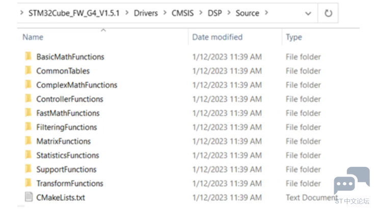

6 C! q3 y# @/ d2.2. ARM DSP Lib 的使用 / V% U6 j% G5 f6 a; D
在 ARM DSP 库实现了很多 math 算法,可进行浮点乘加、点积、卷积、FFT、NN 等 多种算法 API,可以使用 ARM DSP 库高效使用 FPU。ARM DSP 代码位置如下:
( f0 j: R! v' r5 w

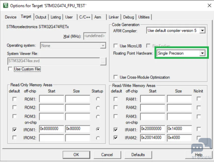

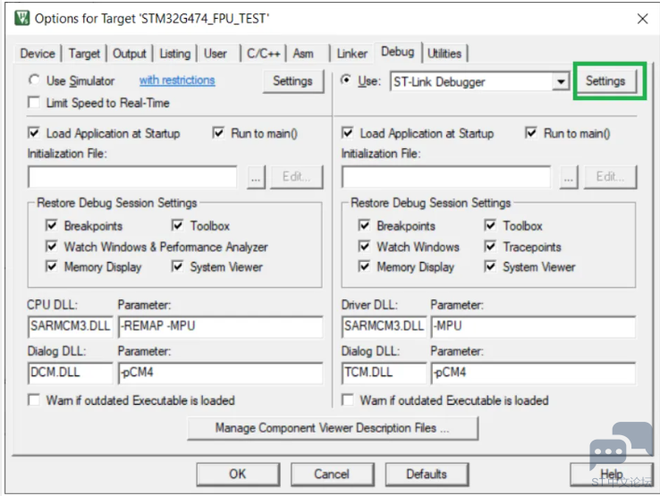

2.4. 工程配置 ; U4 @. I/ L- n9 B2 f
通过 KEIL 工程 Options / Target, Floating Point Hardware, 确定 FPU On/Off。
3 O, d. w1 [+ S' ?
" D" W5 a/ F6 f, C/ Y  I
- z# U) R/ T9 D  f) q7 D% s' n
▲ 图3. KEIL 项目工程 FPU 单精度浮点设置

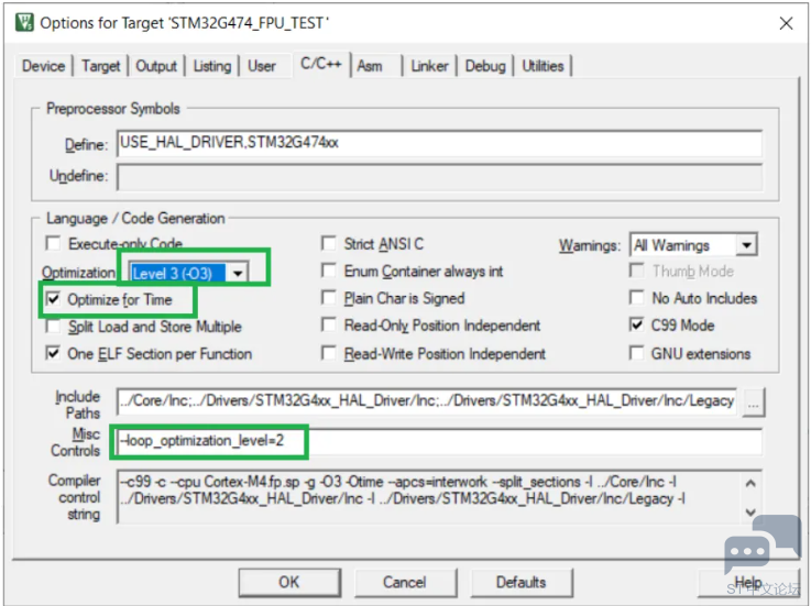

1 G! P, v$ p( J) F# n( a2.5. 编译选项 : c  L* k4 V" }( R/ i+ Q
本文中我们使用的是 KEIL IDE,设置使用的是 KEIL Compiler V5。为了获得代码最 大程度上优化,我们使用了-O3 优化选项,与-Otime(Optimize for Time)结合使用。该组合选项意味着会进行更多代码优化,如循环展开,更激进的函数内联和自动函数内联 (-O3 默认使用--autoinline)等,当然副作用是二进制代码大小会有所增加。另外,增 加设置 --loop_optimization_level=2 来控制循环展开的优化等级。(注意:-- loop_optimization_level=2 选项只能与-O3 -Otime 一起使用。)如果您对 FPU 架构比 较熟悉,也可以尝试增加—fpu=fpv4-sp(Cortex-M4F FPU 实现的是 FPv4-SP 浮点运 算扩展)等选项,不过一般使用默认即可。

▲ 图4. KEIL 工程,编译选项设置

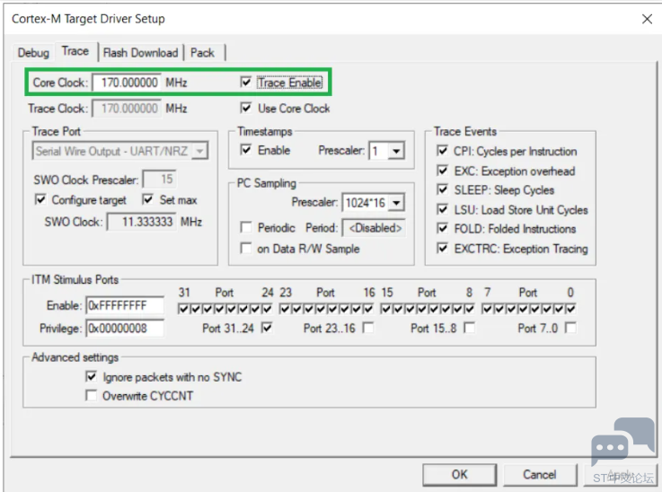

03使用 KEIL Trace 工具进行测量
9 n- M1 A' a4 `. W9 O3.1. KEIL 工程设置 4 j9 |2 b- P! A( w
6 r' t3 t+ L; a2 M5 g0 d
KEIL 工程下,首先选择工程选项设置,在 Debug 选项页中,右上部使用 Debugger 工具栏中选 Settings,如下图 5 和图 6 设置。注意 KEIL Trace 设置的时钟必须要与实际 STM32 使用的系统时钟相一致,如图 6 中,STM32G474 使用了 170MHz 的系统时钟, KEIL Trace 中也要相应设置为 170MHz。
* M8 P9 o. S$ M. Z5 B1 ^- _
▲ 图5. KEIL 工程,Debugger 设置入口
▲ 图6. KEIL 工程,Cortex-M Trace 功能设置

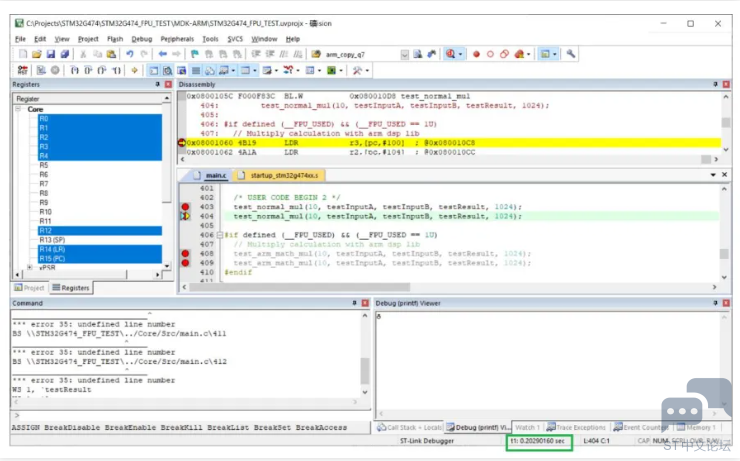

运行KEIL debugger,如下图7所示,将断点设置在要测量的语句前及其后,执行 代码,当Debugger停在断点时,其状态栏中t1指示的即为当前代码的已执行时间。测试代码起止时间差即为代码执行用时。该Trace功能计时是比较准确的。当然如果您希望掌控更多,也可以通过代码来实现,如增加诸如如下代码:. ~% Y: ^" k+ Y

▲ 图7. KEIL 工程,Debug 模式下 Trace 程序执行时间

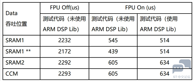

3.2. 测试结果
/ t+ S# }# ~( h5 w下表列出了STM32G474 10K次 浮点“乘”用时统计。( H) m  l' m9 C) `
▲ 表1. STM32G474 10K 次 浮点“乘”用时统计表
10 X 1024次浮点乘% Y0 k, |/ |3 t# l8 Q
$ `- @( R6 o* c; X$ @
增加--loop_optimization_level=2 编译选项
4 J! q+ U, _+ N& s# U# {
' d$ w4 V. C" _+ x8 t

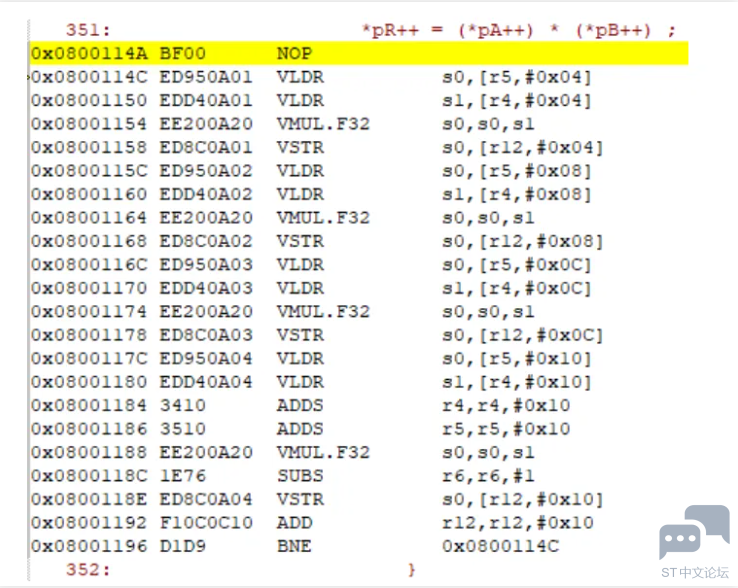

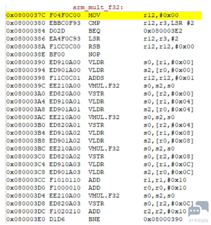

FPU 核心汇编代码的比较,见图8和图9。& ?) v* s  O4 o" l& e1 u' l9 `
▲ 图8. 使用--loop_optimization_level=2 编译选项的常规代码汇编
▲ 图9. ARM DSP 库 arm_mult_f32 函数汇编
; m2 j: w" C% }
6 h; V9 c! n1 n$ I2 c# K1 k
使用loop_optimization_level=2, 常规代码使用KEIL compiler V5编译结果与 arm DSP Lib 的核心汇编基本相同。如果不使用loop_optimization_level=2编译选项, 则可以看到其主要区别在于KEIL Compiler V5 与ARM库对loop的unroll 处理程度不 同。在实际应用时,需要根据应用自身需求判断是否需要使用ARM DSP Lib,基本上 ARM DSP Lib是很高效的。3 l( L3 I, j. p6 o7 ~4 ~/ M
