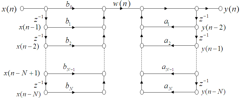

38.2.1 直接I型
系统函数:
下面是N阶IIR滤波器的直接I型流程图:
    其中:   38.4.png
    特点:先实现系统函数的零点,再实现极点;需要2N个延迟期和2N个乘法器。

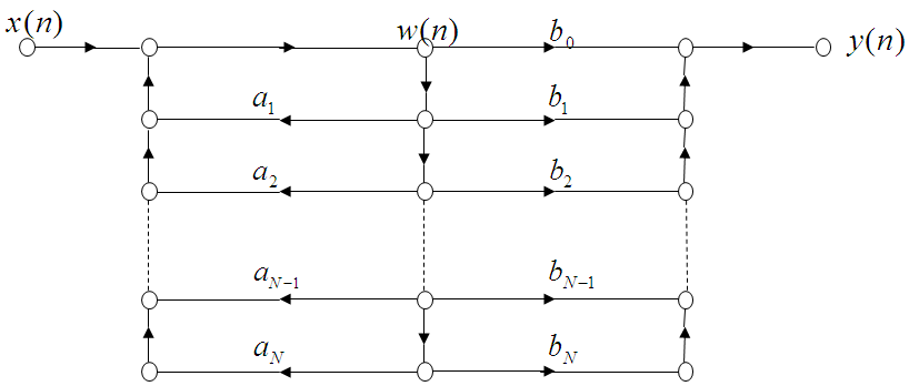

38.2.2 直接II型
当IIR数字滤波器是线性非移变系统时,有:
下面是N阶IIR滤波器的直接II型流程图:
    特点:先实现系统函数的极点,再实现零点;需要N个延迟器和2N个乘法器。
    证明:由上图可知:
    上述方程两边同时进行Z变换,得:
    整理上式得:
    所以直II型结构的系统函数为:

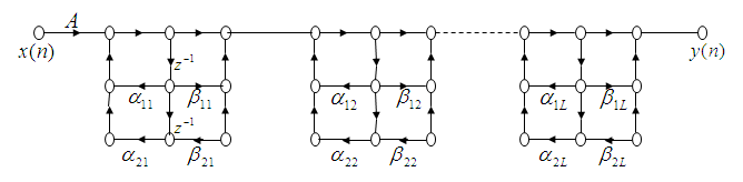

38.2.3  级联型
系统函数:
    其中: 38.19.png 为实系数, 38.14.png 称为滤波器的二阶基本节。
基本结构:二阶基本节,“田字型”结构。 特点:
1、二阶基本节搭配灵活,可调换次序;
2、可直接控制零极点;
3、存储器最少;
4、误差较大。

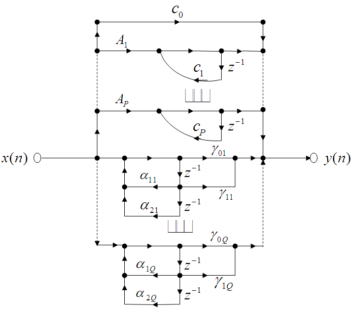

38.2.4  并联型
系统函数: 38.16.png
    其中:为实系数, 38.17.png 称为滤波器的二阶基本节。
基本结构:一阶基本节和二阶基本节。
特点:1、可单独调整极点,不能直接控制零点;
           2、误差小,各基本节的误差不相互影响;
           3、速度快。
IIR滤波器并联结构图
