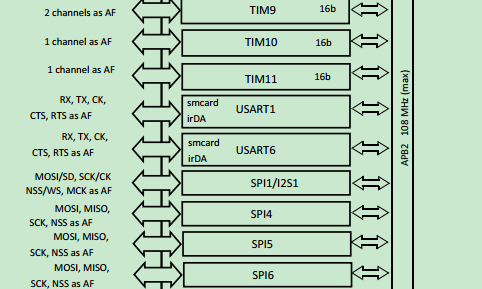

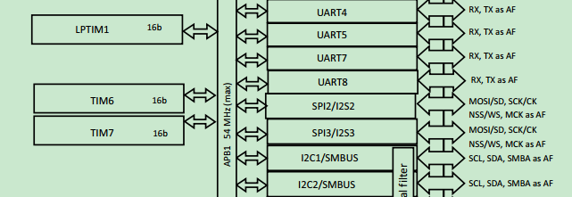

今天试了下CUBE的F7配置,发现一个大大的BUG。
0 V4 R& K1 h; A
- B6 e! v+ L  w! j这是数据手册上的数据

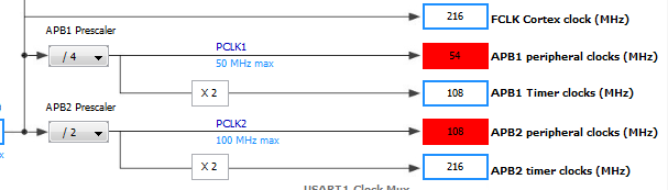

, K$ n9 f! U/ y4 i1 ~; gF7的固件包都推出这么久了,怎么这个东西还没有更正。
7 {) c5 r, k3 q! {
" C- W4 x7 r5 c$ J6 _% m, H手工修改为54M后程序运行正常( `8 s( M) y4 f" ?
