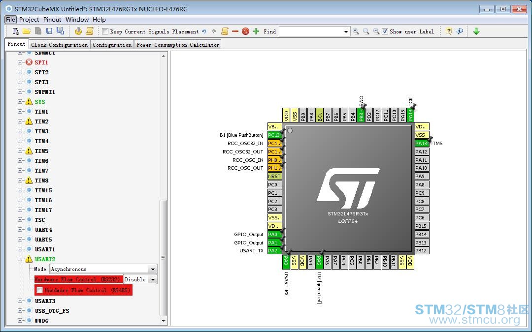

1、和之前帖子一样,cubemx创建工程,这里比较简单,使用软件模拟IIC,只用到SCL和SDA两个IO,分别配置为PA0和PA1,同时打开USART2,用于调试,如图所示:

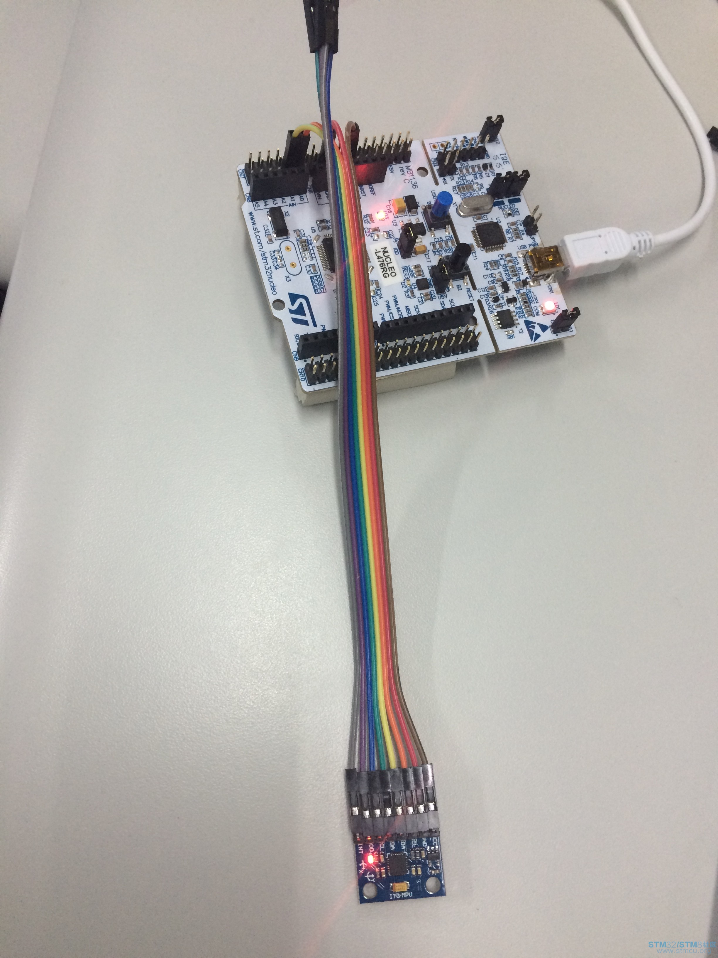

MPU6050和板子的连接,只需要接VCC、GND、SCL、SDA四根线即可,如下图所示:

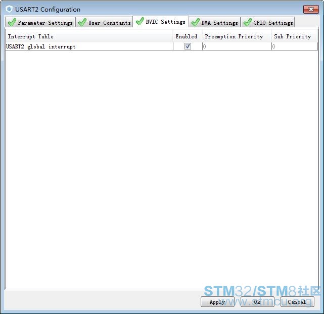

2、配置USART2,如下图,并打开中断,

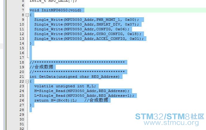

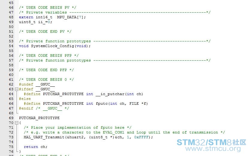

在main.c中,第一步依然是printf重定向,如下图:
4、下面就是IIC协议和MPU6050相关代码的编写,这部分可以说我也是屡试屡败屡败屡试……,最关键的地方其实就是IIC协议这块,这块搞定之后,MPU6050的操作就是Init和read两个函数,其他没有什么东西,工程文件见附件,等会我会在二楼简单讲一下MPU6050调试过程中的一些东西。

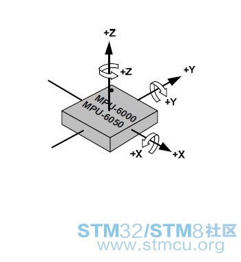

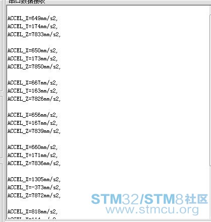

5、串口输出三轴加速度,单位毫米每二次方秒,我试了下,哪个轴沿垂直方向,哪个轴的数据就接近9800,这就说明数据的读取是正确的,另外的温度和倾角数据我没有转换,也没输出,但都读取到MPU_DATA这个数组中了,可以随时输出。
总结:步步为营,不要着急,先调IIC,调好了就基本成功了,然后初始化,主要看的文档是那个MPU6050的register map,见附件。
