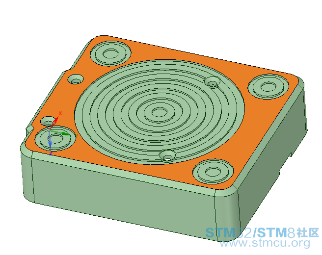

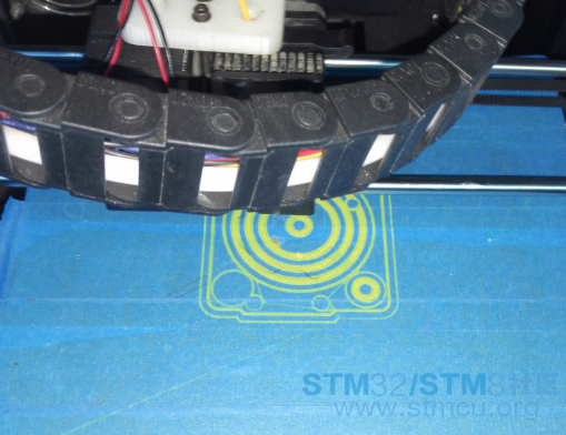

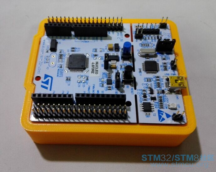

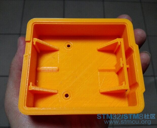

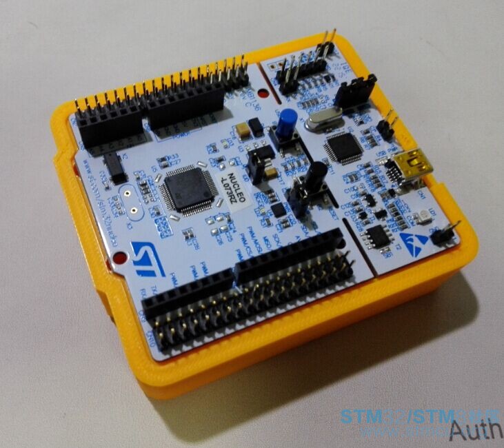

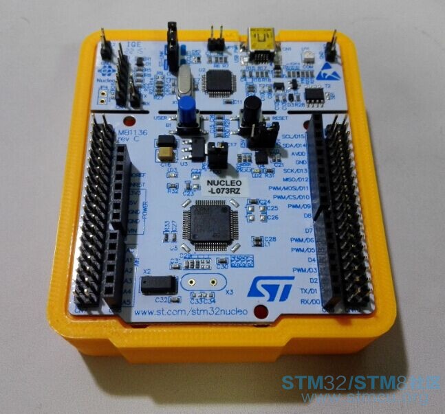

           今天把上次设计的Nucleo box设计图稍稍修改了一下,在底部加了些漂亮的圆环花纹,然后用3D打印机打印了出来,效果不错,与板子配合也恰到好处。/ Y; b5 Y( {! n1 m- b
' I+ X0 s9 C( A# H: L( e
        现与朋友们分享.stl文件,有需要的朋友可以打印出来尽情DIY~

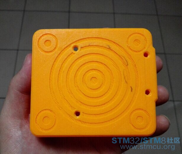

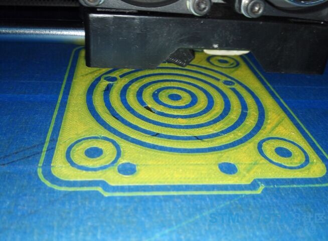

路鸣雨 回答时间:2017-1-23 10:57:17
逍遥李 发表于 2017-1-22 09:50# O* O, u7 @, j" K3 {- [
盒子底部的圆圈是设计来做什么用的?
( L: m6 A! f* z: ~3 G4 ]- H
好看啊,要说用处嘛还真有,就是打印的完了更容易往下取,不粘死下面~

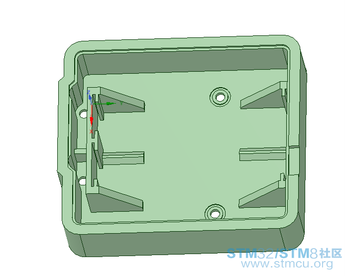

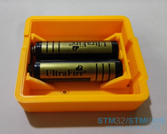

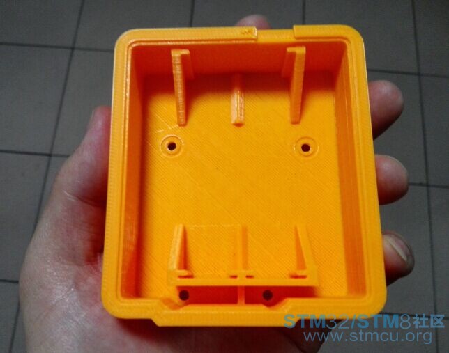

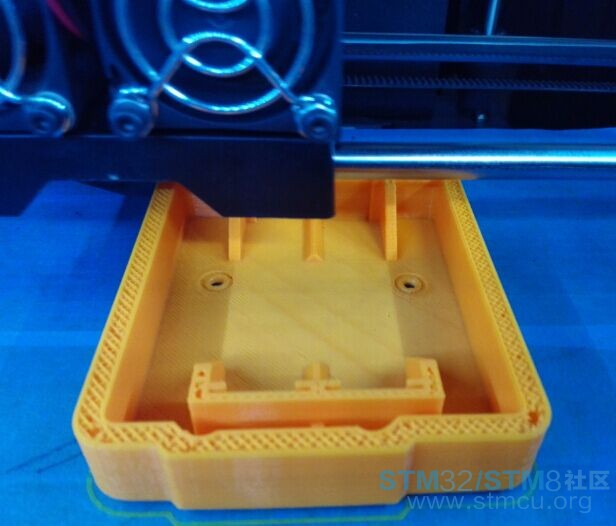

路鸣雨 回答时间:2016-4-4 21:05:13
pythonworld 发表于 2016-4-2 06:42
; Z3 H5 M7 N8 P% [# B: {& H/ o* N不错,很漂亮.打印的还挺精细.底部的四个孔是做什么用的?好像壁厚有点大.再打印一个盖子就完美了.当然得考虑 ...
1 ]4 l  r- k' w( Q. S* F# e% O) m6 {    恩,开始的想法就是积木式的层叠结构的。每加一层盾板,就会有一层壳。顶层的盾板例如有屏幕和按键,会有单独设计,想要好看,可以加入亚克力。$ h1 ^+ t! ~/ C9 W+ f
0 O& Q2 N( \! ]) y
    壁厚是为了看起来有一种厚实的感觉,以前打印过别的壳,薄了真心不好看,厚了没事,打印的时候可以把填充率减小啊。四个孔是Nucleo板的定位孔。
watershade 回答时间:2016-4-4 22:14:43

pythonworld 回答时间:2016-4-2 06:42:07
; s  p0 l9 ^4 @2 ]. n
, @1 g2 X0 P9 Z; ~不错,很漂亮.打印的还挺精细.底部的四个孔是做什么用的?好像壁厚有点大.再打印一个盖子就完美了.当然得考虑如何不影响使用方便.
