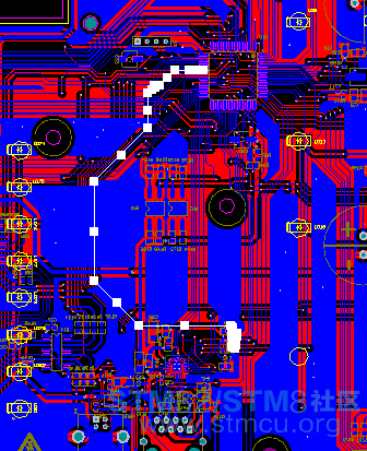

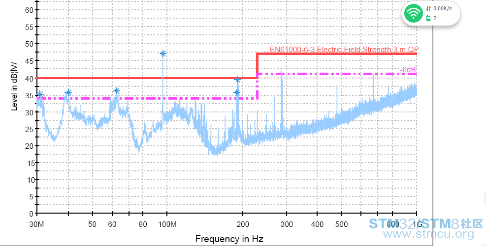

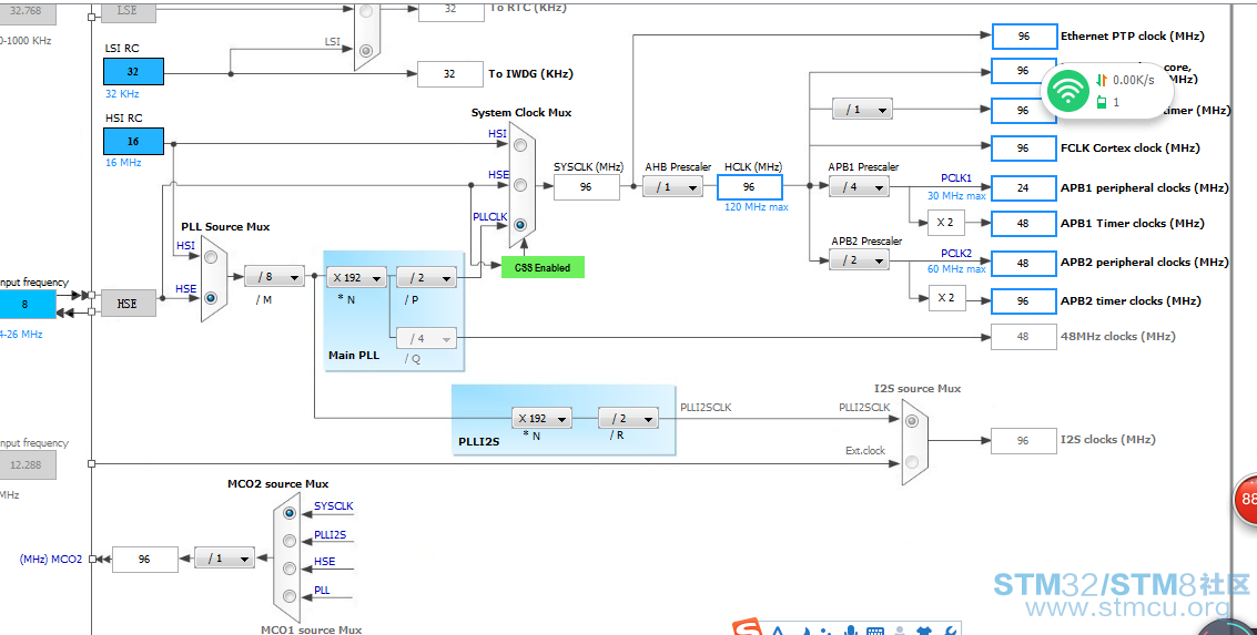

STM32F207 芯片,外接8M晶振,倍频到96M工作,MCO2引脚本来预留得给以太网芯片提供时钟的,但是现在没有接那块电路,,初始化的时候开启了那个引脚的输出,现在测试RE辐射,发行有96M,192M。。。出现96M的谐波超标,由于测试费用比较大,所以不确定情况下不想贸然再去测试,想问一下不知道是否由此引起?这个引脚出来的pcb线拉的比较长,是否将MCO2输出关闭,就不会有这谐波辐射出来?如果不是,该这么改进?哪位大神能指点1,2

是96M,,

我这个MCO2拉了这么长一根线接别的器件,那个器件没有焊接,上了锡以后会不会跟天线一样辐射出去

小马过河008 回答时间:2017-3-7 14:34:17
是电磁辐射,产品对外界的辐射,这里最严重是96M 192M,和288M处,但是超标的是两个点,96M和192M,因为前面那段是40db的,后面是47db才超标

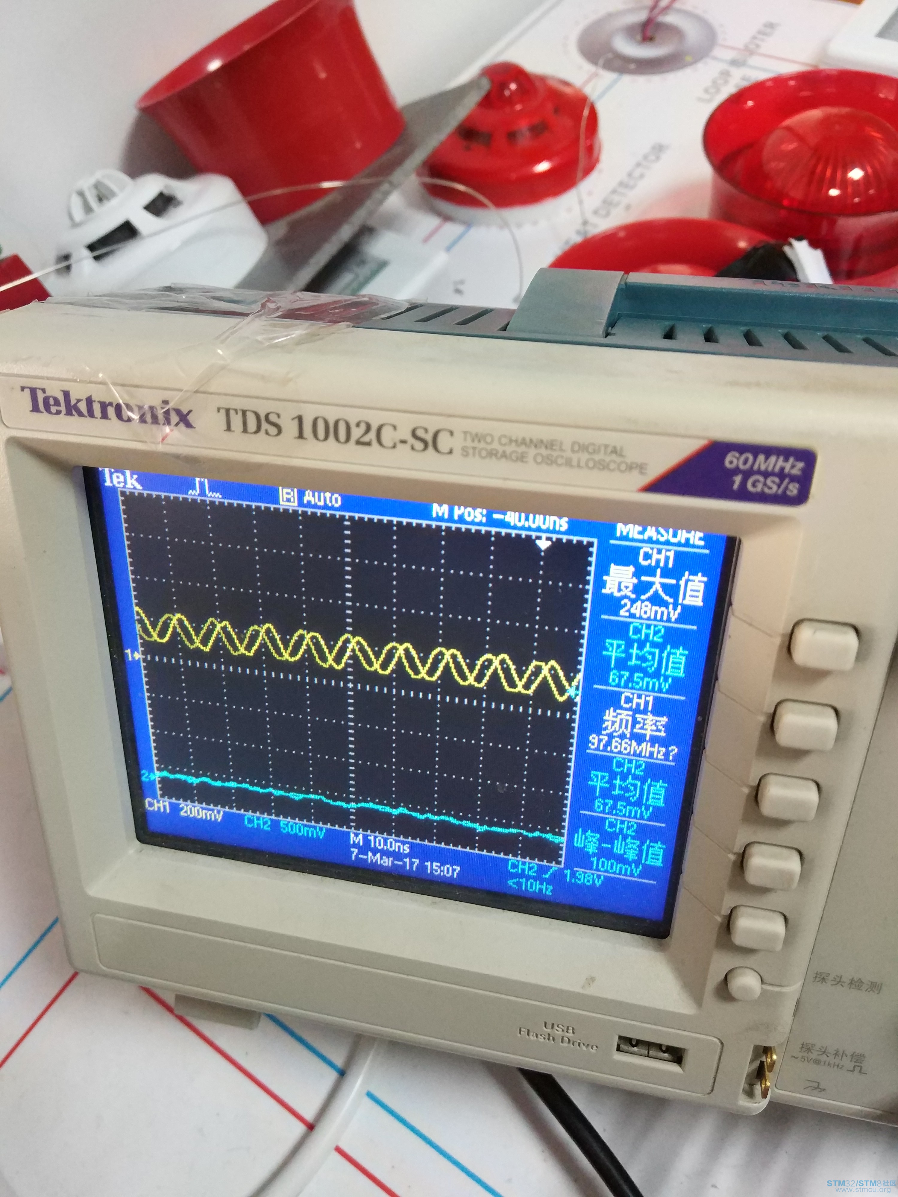

还有一点我测试了,MCO2的输出是正弦波,所以是每次谐波都包含的,波形输出如图所示
