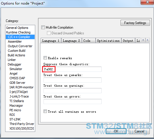

    在IAR下同时使用两个volatile变量时报警如下:
    Warning[Pa082]: undefined behavior: the order of volatile accesses is undefined in this statement
    比如:
    volatile u8 a,b;
    u8 c;
    c=a+b;//// 报警
    解决方式如下:    警告1.png
    其实也就是把这一类报警屏蔽显示而已,并没有根本上解决问题。

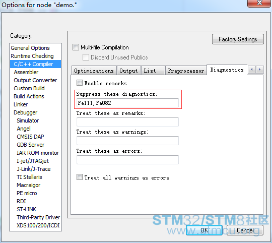

power568 回答时间:2017-4-1 13:45:34
队长shiwo 发表于 2017-3-29 16:49
然后要怎么处理呢,我也是这样子屏蔽掉的
      1. 我这里采用的时屏蔽报警的方法,如果你这种方式用的少的话,你可以手动将变量重新复制后再操作,目前好像没有更好的解决方法;
      2. 你也可以考虑将他移植到keil下,不会报警.
