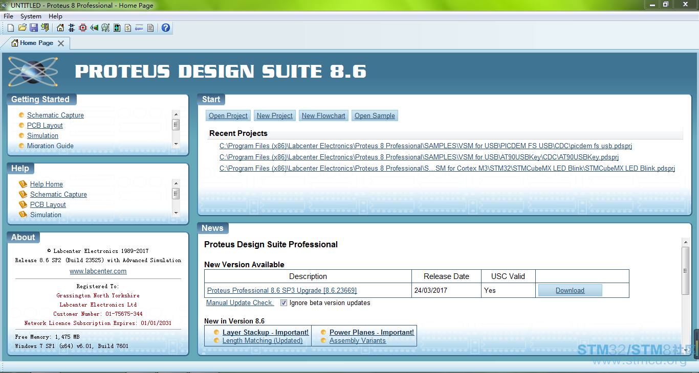

: [2 f5 M; I# S4 j. {安装完成后,打开软件,
# G5 h/ j% H% I! ]. B! f
软件图标
软件图标
1 W2 k) L( p3 X* `$ a+ B
* o( B+ c$ ?2 {
很新颖的界面,相比以前我用7点几仿真51单片机的时候,有了很多的不同。+ r1 \4 @# J! N, G# @9 D

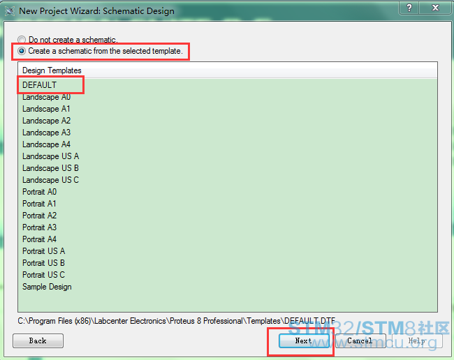

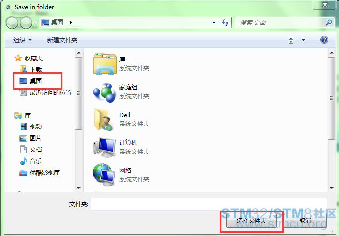

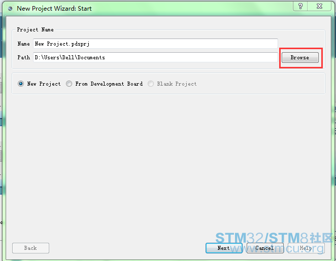

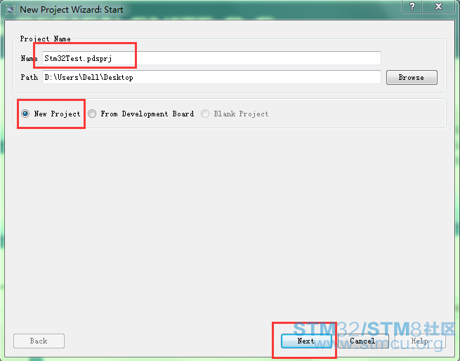

点击最上面的 New Project,弹出新建工程界面,选择放置工程的路径,我选择放在了桌面,点击Next& m8 y6 J/ n0 i7 \- {; B) ^. O
5 r" o' ^! \7 e) O

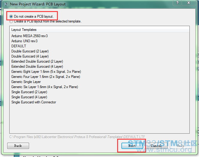

' v/ D6 }/ n+ D2 S4 c4 T3 I) V选择默认的原理图,Next,不选择PCB,7 E7 ]& B3 R; Y- J$ e; ^

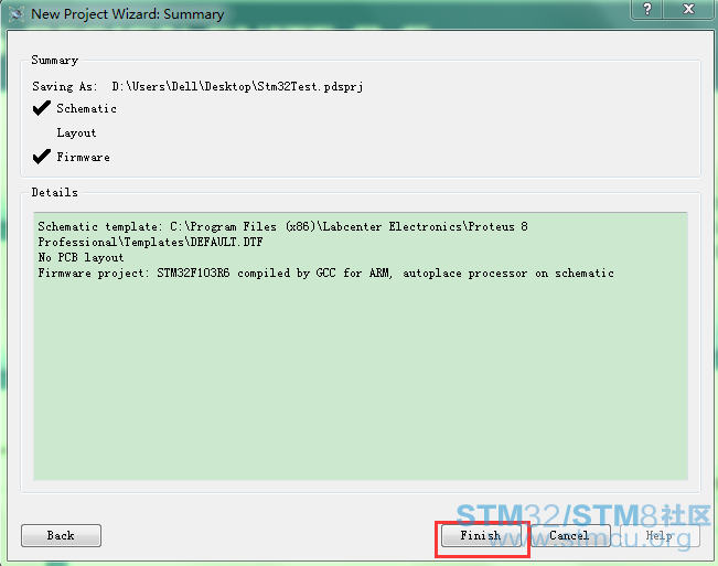

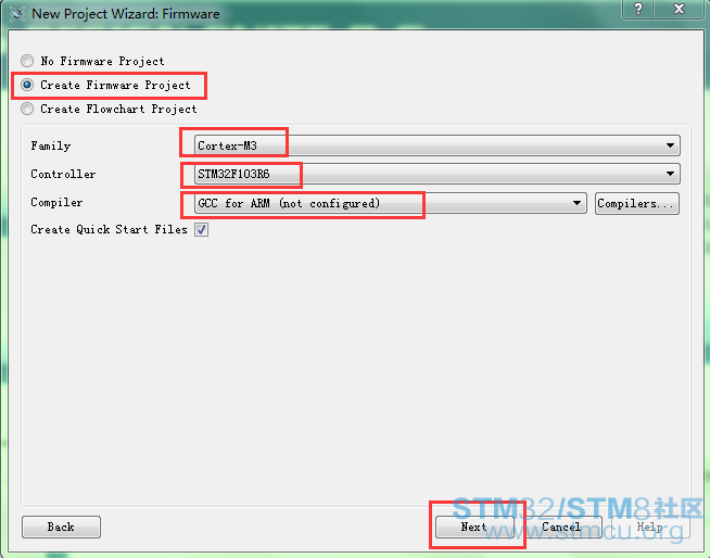

选择芯片,这里按照图片中的选择就行了,Protues提供的STM32芯片比较少.点击Next,工程创建完了,Finish
9 |( _# u( s  \$ [) y 8.png     9.png 7 s; Q( }' }9 b  K

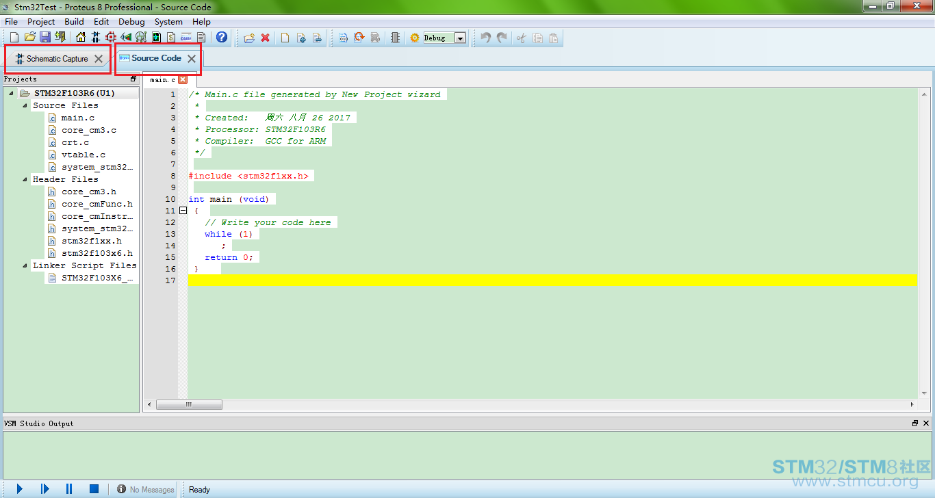

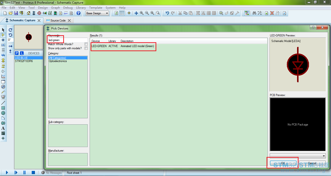

接下来我们看看创建的工程,最上面有两栏,原理图层和代码层,这里代码使用的GCC编译,本人不太熟悉,我用的是MDK,所以这里就不用这个了,看看左面的原理图,已经把STm32芯片放置好了,我们再添加上电阻,LED,电源,一个简单的点灯就算是完成了/ f1 o5 `1 M! U7 X( [

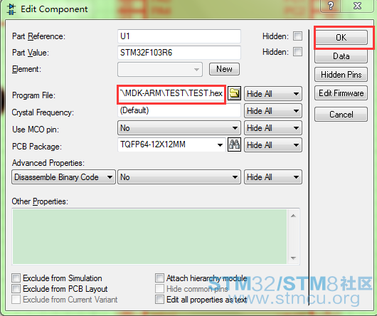

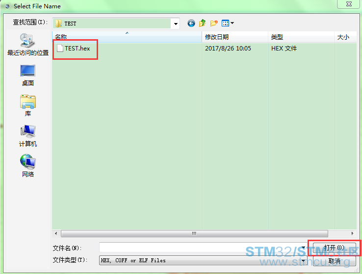

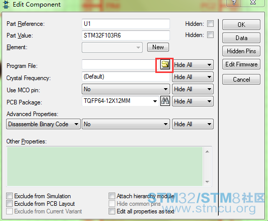

下面就是写代码了,这里我就不献丑了,我使用的是STm32Cube生成的代码,需要注意几点,时钟来源来自于内部RC振荡电路,使用的Tim1来做定时。稍后我会附上代码双击Stm32芯片,出现配置的对话框,这里要选择程序生成的Hex文件,选择完成,点击OK+ ?: h7 W) @# F7 W: o1 T6 q! A$ t1 }2 c
23.png % U9 ~; k( \4 u: _+ v3 s! ^
) i0 E2 n+ P/ |) _; T/ f- T 25.png 0 [% B, }6 z8 t
