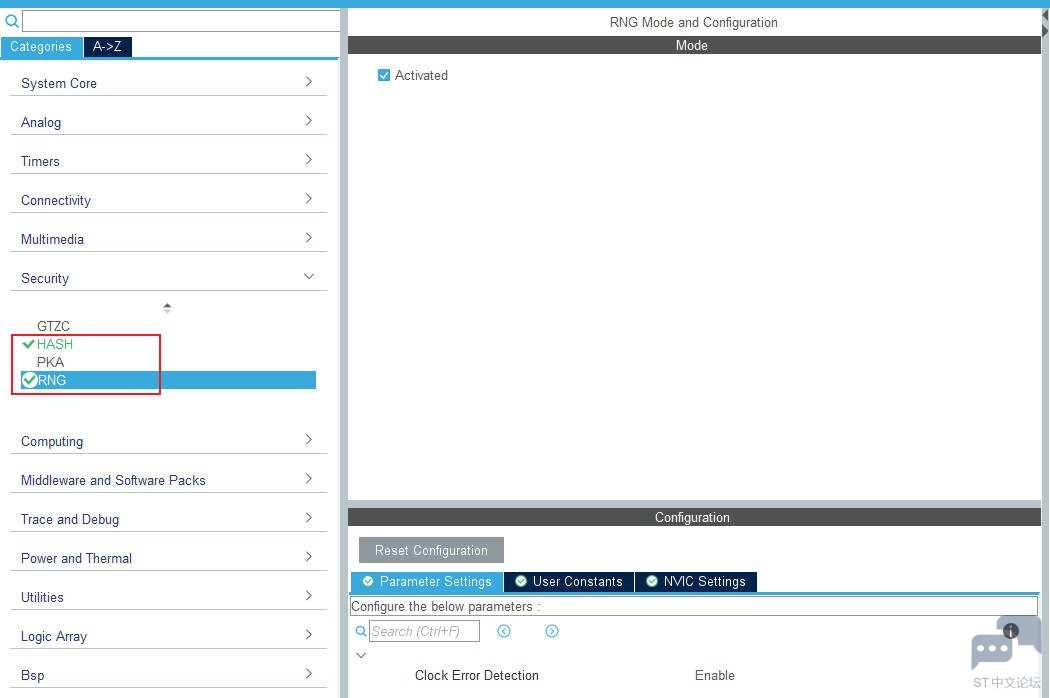

" K! U4 s8 K! A# w8 L/ r关于AES测试我在CubeMX中没有找到对应的AES外设,这里只看到HASH和RNG两个外设。
0 w8 p: b% X4 ?# s7 } 10.jpg

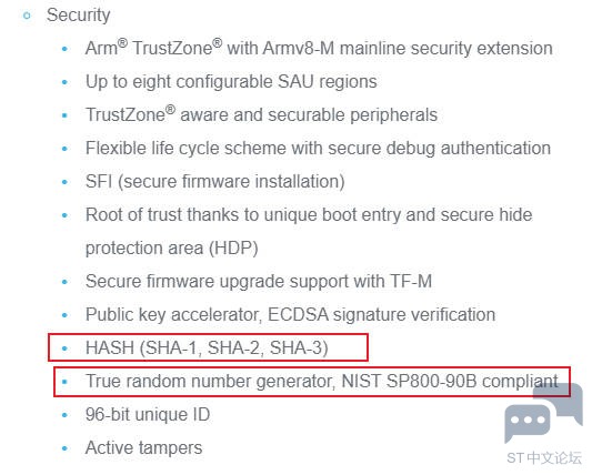

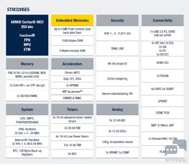

. f* H$ @6 Z1 g! h0 M: c于是我打开官网搜索STM32H5E5ZJ芯片,这里简介也只看到了HASH和TRNG。0 G0 B; ^; U$ w  L# d+ D
11.jpg 12.jpg # }' Q% }7 a" p

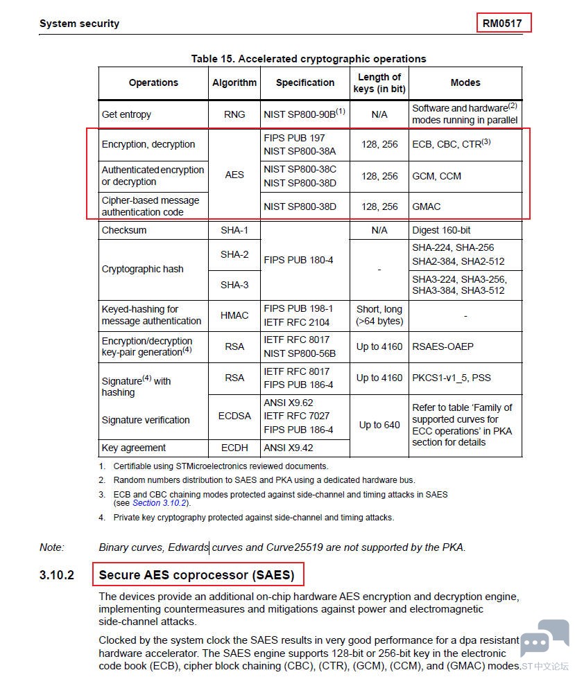

我又下载了芯片参考手册,继续搜索AES发现了有SAES,这个应该是只能在安全区使用的AES4 ?: y3 x! A. e3 I

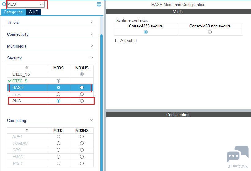

然后我重新用CubeMX创建带TrustZone的工程代码,搜索AES还是没有找到,到这里我就有点搞不明白了,STM32H5E5ZJ到底有没有AES外设呢?1 s5 K9 ]4 A1 j
13.jpg / v# Z' X0 z" D6 @

楼主行动迅速啊👍 ,这么快就开示评测了。AES的协处理器手册里确实写了有这硬件,CubeMX找不到或许只是Cubemx没支持,我在Cube包的例子中找到了,例子工程里面叫CRYP,其中最详细的是这在STM32Cube_FW_H5_V1.7.0\Projects\STM32H573I-DK\Examples\CRYP,这里面有5个AES相关的例子。 考虑到H5E5芯片是新出的,cube包的例子可能还没完善,但是最接近的E5的比较新的、有AES的芯片是F5。所以可以看看STM32Cube_FW_H5_V1.7.0\Projects\STM32H5F5J-DK\Examples\CRYP\CRYP_SAES_SharedKey

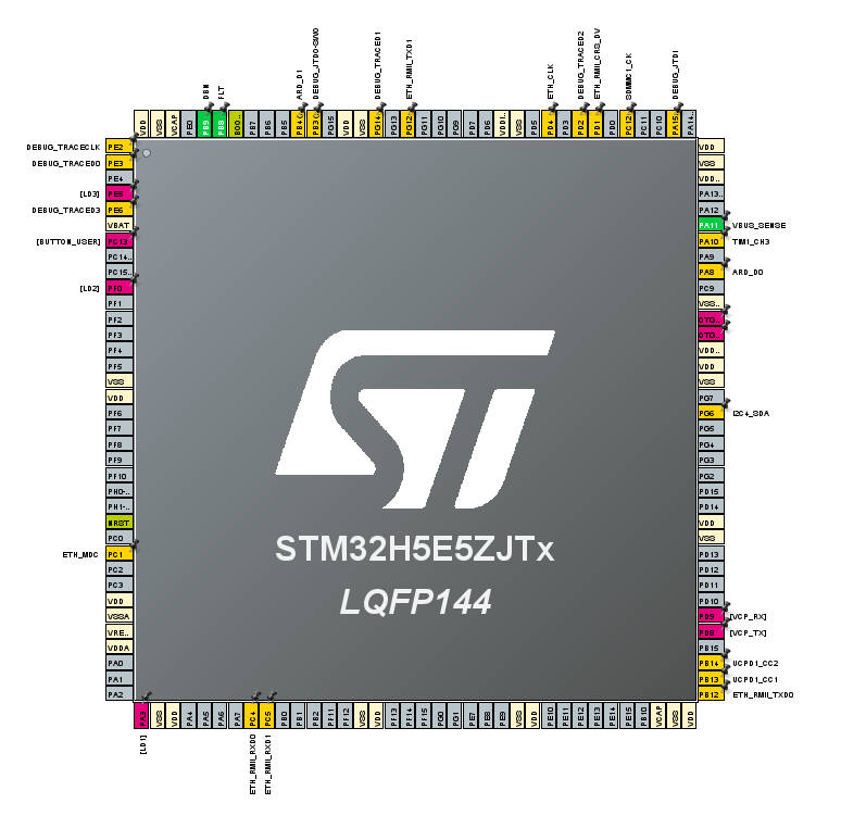

无敌帅帅帅 回答时间:2026-10-20 14:17:32
神经蛙2233 发表于 2026-10-20 12:01: r; W- u+ U, O. G1 e) h
[md]楼主行动迅速啊👍 ,这么快就开示评测了。AES的协处理器手册里确实写了有这硬件,CubeMX找不到或许只是 ...
' A+ z. \+ Z# k0 u9 [6 n! d- y这个我看过,是H573的代码,我用CubeIDE单步调试看过H5E5所有寄存器,没有找到AES相关寄存器。/ ^. c! Y/ G7 X1 F' k8 h
$ t7 t, c& h+ N: V# \ 26.jpg 27.jpg 28.jpg 29.jpg 30.jpg 31.jpg 32.jpg 33.jpg 34.jpg 35.jpg
