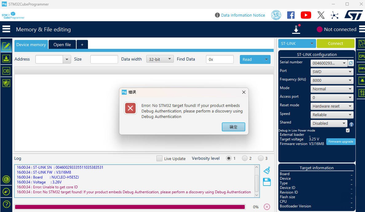

  y' h2 n$ k$ F) ^1. STlink无法识别连接0 R6 m' h" K9 N
stlink
stlink
' {) M) w! S' B1 R, T2 L# f刚开始遇到这个问题我还以为是板子坏了,后来一想新板子怎么会坏呢,会不会是芯片太新了导致没识别到,后来升级了CubeProgrammer版本之后可以成功连接了- U, j2 k6 a7 @  ^9 j

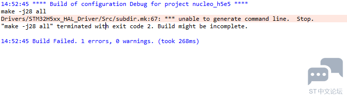

2. 代码无法编译- D5 K; q6 x# ~' k
3795e2_image.png : h6 C" w8 k2 l+ L* A
编译报了一个故障,这里同样也是升级了CubeIDE版本之后解决的。4 k  f) Z$ J8 m3 d( P* s( P

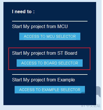

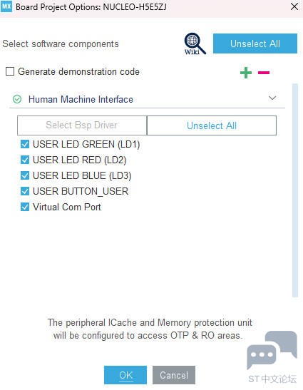

打开CubeMX工具,选择Board,这里选择H5E5ZJ板子,然后Without TrustZone,默认外设都选上。
$ r7 \, C8 n* P) ]2 O  ]1 w$ s 1.jpg 3.jpg 3 W% b: o8 d/ v' t
2.jpg 4 [/ U$ f: c9 F0 O

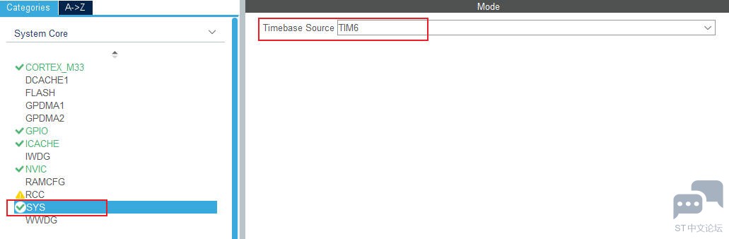

# a( R* f& Y# R. [0 ]% i) L+ X3 cRTOS会用到systick中断,所以HAL原有的时基需要修改,这里改成TIM6为HAL使用

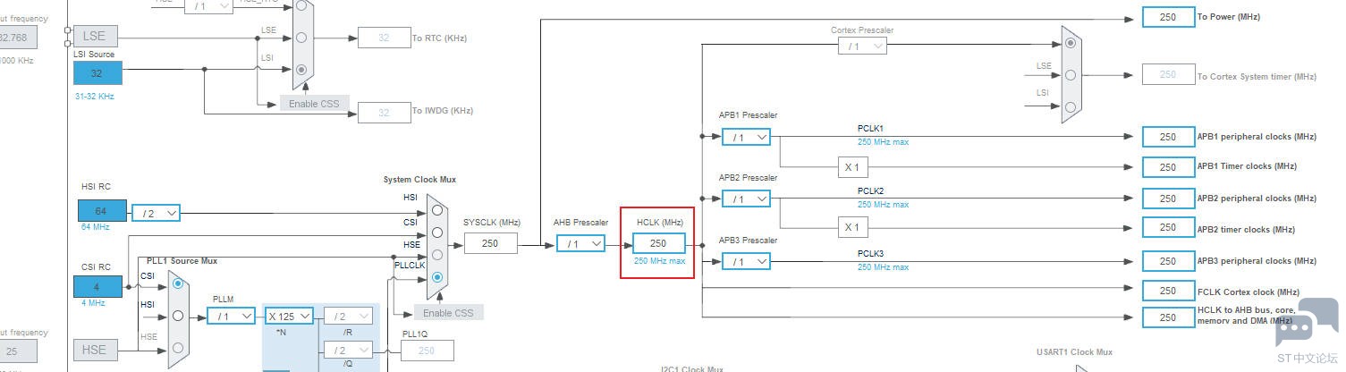

6 K: v* |2 h& n最后就是需要修改时钟为250Mhz,这里填写250之后会自动解决时钟问题

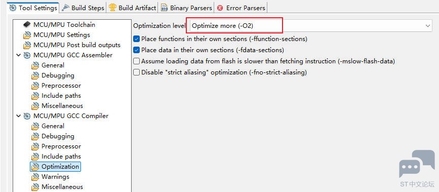

+ c) c; v: _: |7 F# e但是这个测量值会不会有点长,任务切换需要2.6us,以前也没测过这个,看看能不能优化一下,比如改改编译配置什么的。& p8 E4 @% P( L
% l# s8 ]9 [4 ?" m9 @

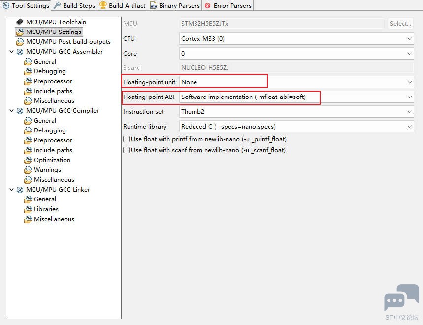

于是我尝试修改编译优化,关闭FPU,因为FPU上下文保存会占用cycle,修改如下:

7 _' A' v" o2 F! N/ M6 `! K8 A修改之后确实快了很多啊,P99就能看出性能还是非常稳定的。
