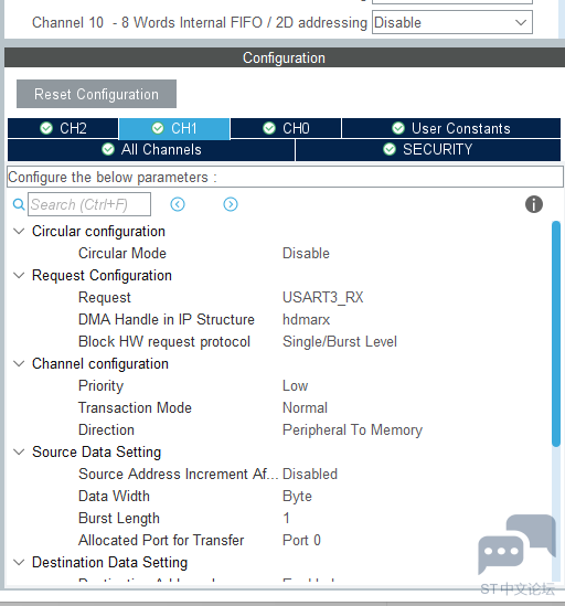

      方便测试,串口第一个选择。使用调试器虚拟串口对应的串口3来做收发测试。开启DMA,接收使用IDLE+DMA来接收
, \4 A  D0 O9 b+ O3 B不定长数据,发送直接使用独立缓存区。. [$ Y( F4 Z; a) m0 P
       1.png - Y- w  g3 [6 m0 T1 T' i# H

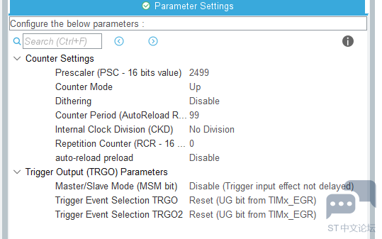

     然后再开启一个定时器吧,这个也是很常用的资源。TIM1常规溢出中断,点亮LED。
. {, o2 Q& w. L& O; f       2.png   O/ j- e& {1 w; }: O; N  L/ e: G
      算好1ms定时,中断回调内写个GPIO翻转% Y; T+ `- p: v% L* D' O# G( j2 b

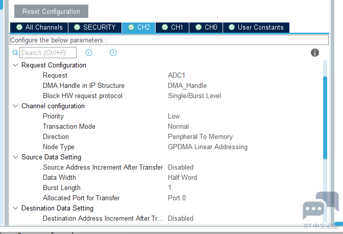

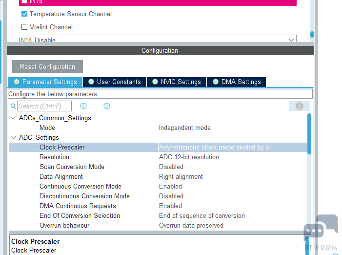

  模拟外设也开启一个吧,ADC算常用的。读一下芯片内部温度。使用DMA连续采样。1 y0 G' ]2 s  t% q( n
    3.png 4.png ' Q( K. s" W( L& o

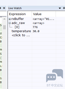

正确的读数如下

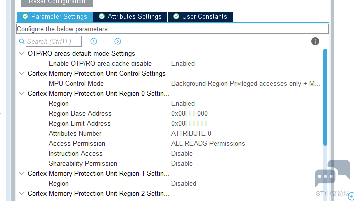

2 O+ g( F- j$ {( w  开始一直读不对,然后查问题,想到ICACHE原因,但也没HardFault,并且核对了MPU配置: A) ]* O0 y& ?; s, S; p1 G: U

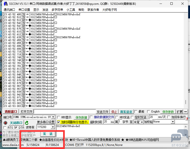

. I) {! |2 `- F; [4 S2 k+ N# O" ]' l6 g    实在是没有想到问题出在DMA数据位宽上面,串口打开DMA默认是字节,ADC居然忘记了这一点。修改后就没问题了。串口助手持续收发测试,可以看到在TIM和ADC同时工作的情况下并没有丢包。持续测试一段时间如下,没有问题2 e" Y- k6 p! t" \5 V: o
2 |4 N" H; }% R    以上也是简单的日常应用测试该产品没有明显BUG,是否满足实际工况根据需要做针对性压力测试。
