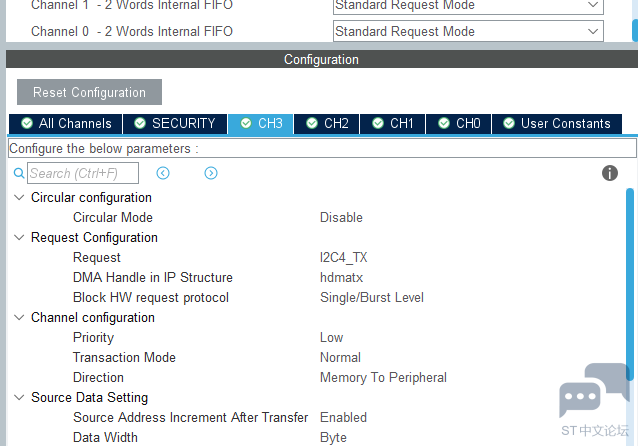

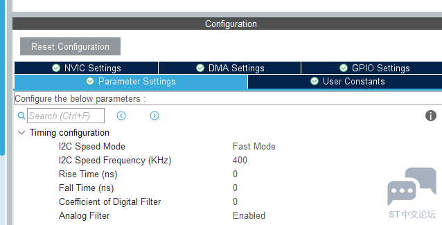

       屏幕的速率有限,但I2C的主机要拉高,直接高速模式整上,DMA也安排9 K- g' B3 C* w4 t! H# v; I' N

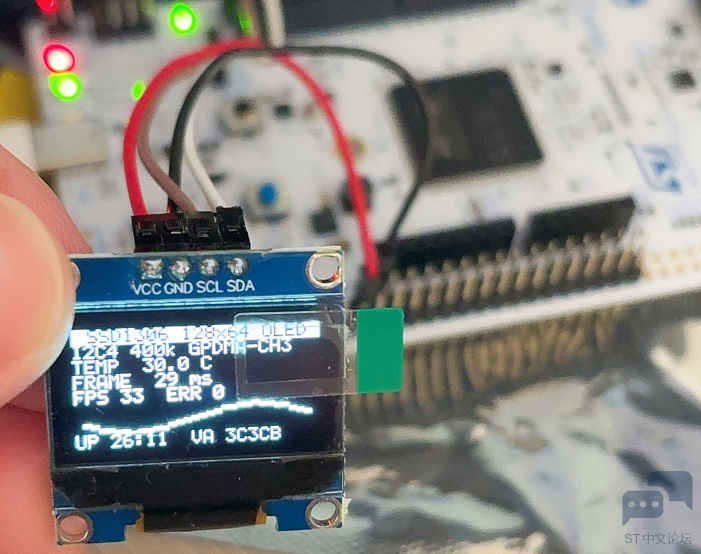

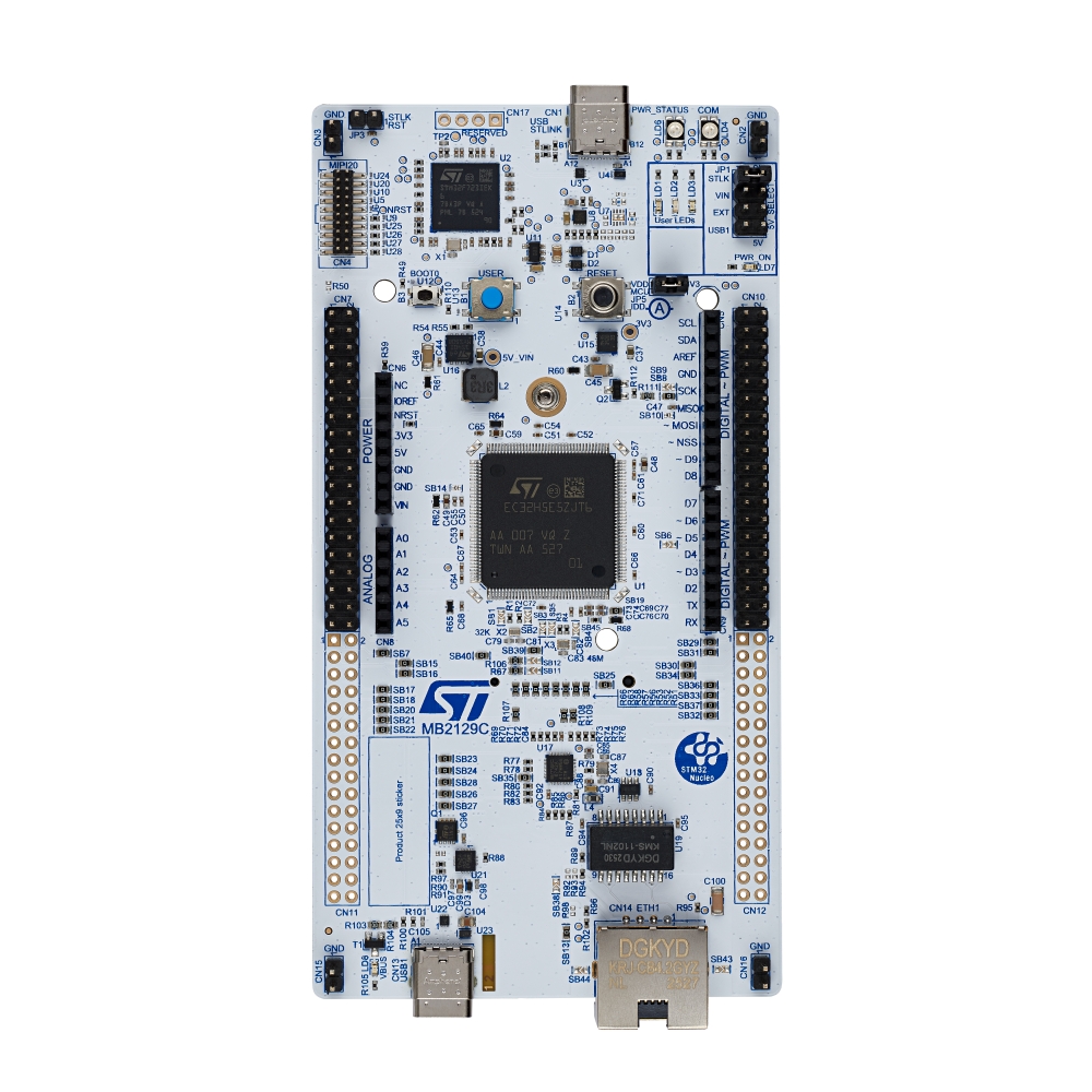

    这里面最慢的就是刷屏速度,如果上一次没消费完就跳过当前的这一次。实际跑起来还是很稳的。 并且上一次开启的内部温度测量和串口外设也在保留,再一次验证了多外设同时工作的稳定性。
7 |: y' U2 Q- {# a! V! J      3.png + m: \5 s) o+ b  E% f
    这个开发板挺好用的,还有其他外设没加进来,继续搞。当前这个小实验实拍如下& O5 `  {7 o, Q7 F& S5 ?% U
