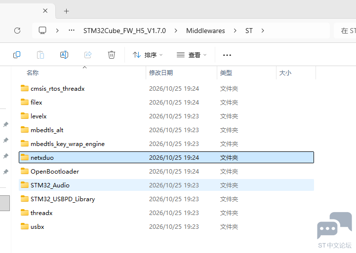

        上一篇用 GFXTIM 给 OLED 打节拍,点亮了屏幕。这次琢磨着再添加个外设,这款板子还有个网口虽然百兆,对单片机小应用来说还是够够的。目标是保留之前的ADC采集内部温度,串口打印,OLED刷屏,然后使用NetX 网络协议栈做个网页端的监控界面。能够显示OLED上的界面,还能控制LED。
9 U; r, v. }0 a7 B. d. ?        但是NetX Duo是需要开启ThreadX才能使用的,在NetX的代码里需要调用任务创建功能,而且socket里遇到的阻塞也都要使用RTOS的时间和信号量来同步,所以CubeMX直接打开软件包。7 N8 }$ G+ I3 K) x

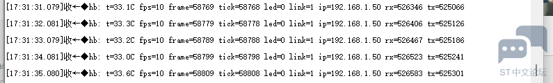

       7C131 是 LAN8742A 的身份证。读到了说明 MDIO 通、PHY 有电、复位正常;读到 FFFF 就是管理引脚或者时钟的问题;读到 ID 但没有 link,那就是网线或者对端的问题
5 v% J7 r* _' V- K3 J+ l
  1. net: phy@0 id=0007C131 bsr=796D link autoneg-done 100M

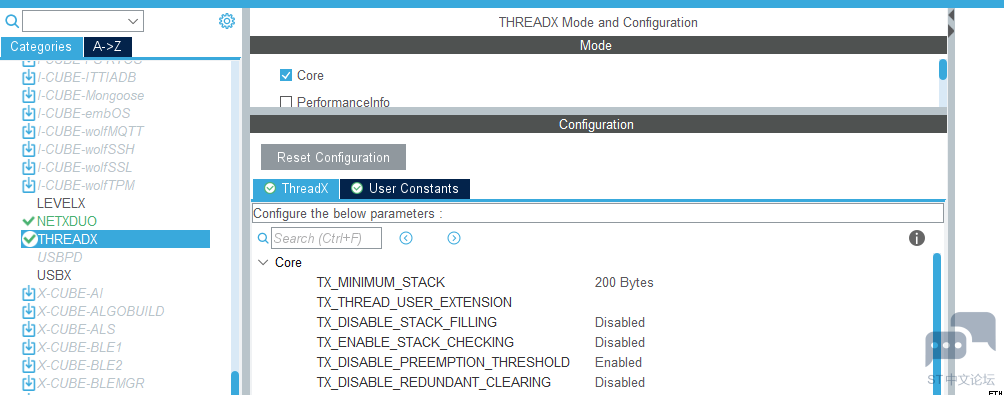

    还有自己挖的一个坑就是system tick 没有修改为常用的1000Hz,默认的是100哦,导致协议栈像卡死一样。好在宏定义修改一下就行
8 M/ u8 g: g" g& q
  1. #define TX_TIMER_TICKS_PER_SECOND   100  c& c8 N- Z4 w9 Z) ?
  2. #define APP_TICKS(ms)  ((ULONG)(((uint32_t)(ms) * TX_TIMER_TICKS_PER_SECOND) / 1000u))
   还要注意的是创建了多个任务,要特别注意网络相关任务的优先级。准备资源的任务要优先级配置低一点。

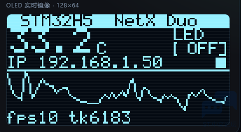

  刷屏的缓冲区传给浏览器,html中按位还原到canvas,实际效果挺好。web画oled的函数
: a) }9 l0 m% G& @- Y5 ~# p
! H% m% Z6 I9 t, F4 h5 }2 L GFXTIM仍然可以保证屏幕的刷新不受影响,跑了一端时间,网卡连接很稳,不光是NetX牛逼,H5这个处理器也牛。

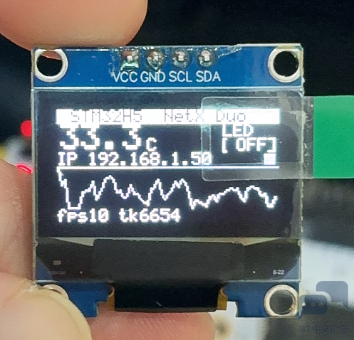

      芯片温度也还是30度的水平,仅比不加屏幕和网络时平均高出3度。最后还得附上实拍4 G, V  X. S- \% h  ~( |# y/ o* j
