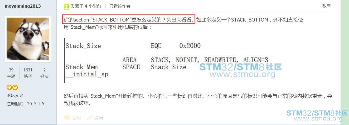

moyanming2013 回答时间:2017-9-1 08:46:23

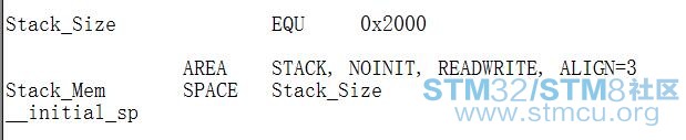

你的section “STACK_BOTTOM”是怎么定义的?列出来看看。如此多定义一个STACK_BOTTOM,还不如直接使用“Stack_Mem”标号来引用栈底的位置:
然后直接从“Stack_Mem”开始递增的、小心的写一些标识再对比。小心的原因是写的标识可能会与正常的栈内数据重合,导致栈被破坏。

我用的芯片是STM32F031的,我设置的是
Stack_Size      EQU     0x00000800
                AREA    STACK, NOINIT, READWRITE, ALIGN=3
Stack_Mem       SPACE   Stack_Size
__initial_sp
还是不行

moyanming2013 回答时间:2017-9-1 16:20:00
