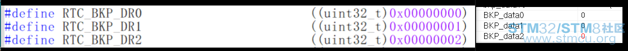

图片一是用IAR读BKP寄存器的值,20个寄存器的值都变0了。上电会检查RTC_BKP_DR0的值,如果标志位是写过的,则读取正常时间;如果标志位变0 ,则软件读出来2000年1月1日0分0秒。因此变0的原因是RTC_BKP_DR0寄存器值为0,只有一种情况RTC_BKP_DR0变0,那就是电池曾经掉过电。但回来的电池电压电量测试都正常。电池掉电的根本原因未找到。

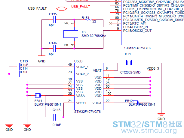

图片二是RTC电路原理图。
RTC电路图
RTC电路图
读BKP寄存器值为0
读BKP寄存器值为0

建议你在备份电池上并联一个1uF的电容,以及双向齐纳二极管做保护,手贱有可能是人体静电或者外部强电磁场引起。
