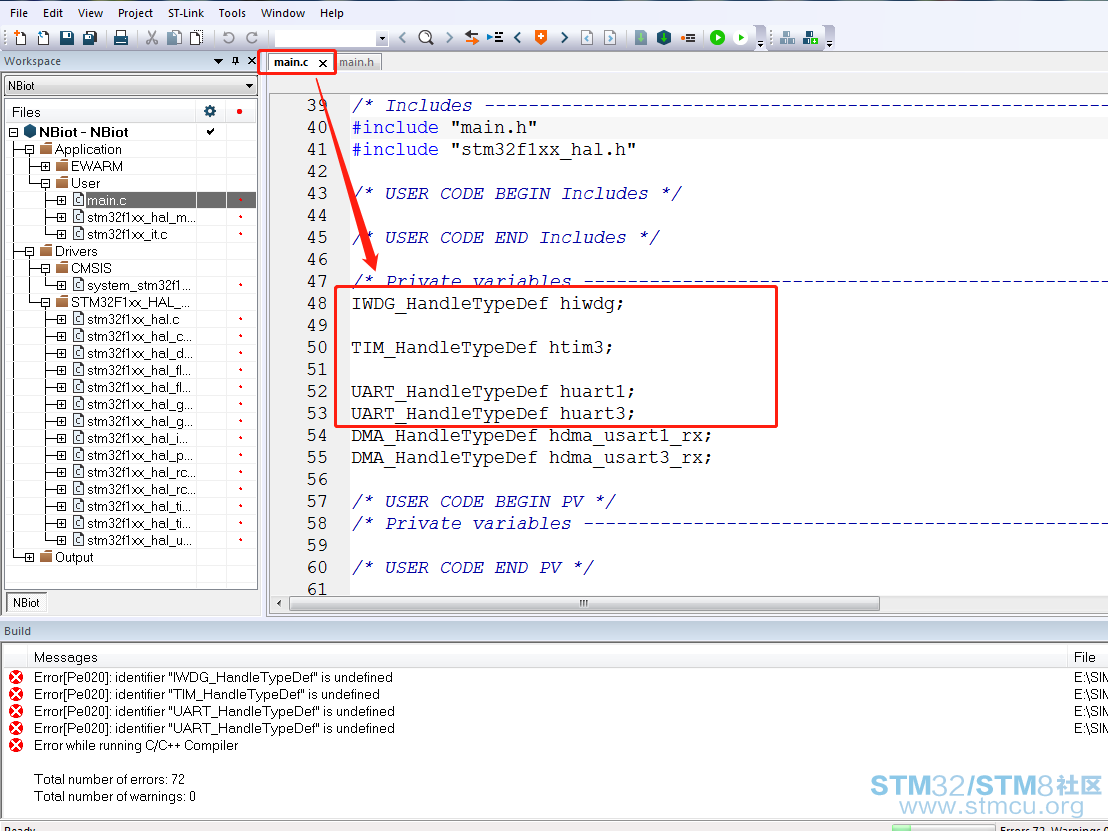

新下载的CUBEMX在跨文件调用遇到的BUG
luocheng1234 提问时间:2018-5-9 12:21 /

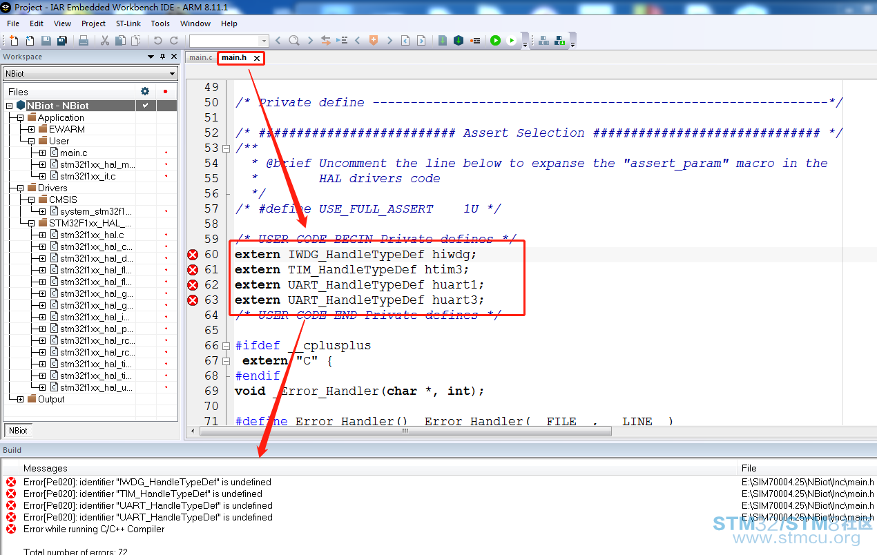

1122.png 1122.png 在main.h申明就报错,尴尬。

黑皮男 回答时间:2018-5-9 12:39:15
把 stm32f1xx_hal.h放到main.h中

wolfgang 回答时间:2018-5-9 16:53:21
把Extern部分单独放在一个头文件里面,不要放在main.h里面就好

wenyangzeng 回答时间:2018-5-9 19:29:56
main.c中头文件没有包含
#include "iwdg.h"
#include "tim.h"
#include "usart.h"
stm32f1xx_hal_conf.h里相应的注释也要去掉
