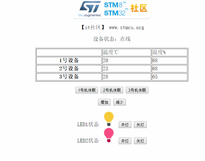

       st官方给的webserver示例刷新网页是整个刷新的,我们在更新网页数据的时候往往只需要刷新一小段数据,那么如何做到只刷新一小段数据而其他部分保持不变?
- g% B$ g8 s, G/ m! ]8 `3 ?; m       这时,Ajax就派上用场了。【借社区的logo用用】
" _1 f5 _/ ~% a
* z6 m1 Y) M5 K1 c
      按照国际惯例,拿LED和温湿度开刀,程序只刷新了第3行的2和3列作为演示,其他表格位置可以自己添加刷新。好了,有类似应用的可以拿去用了。

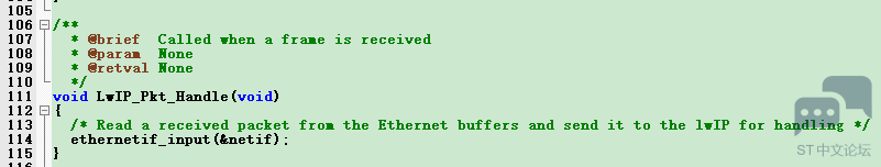

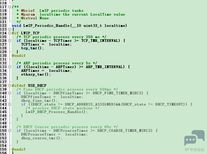

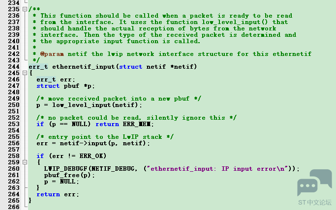

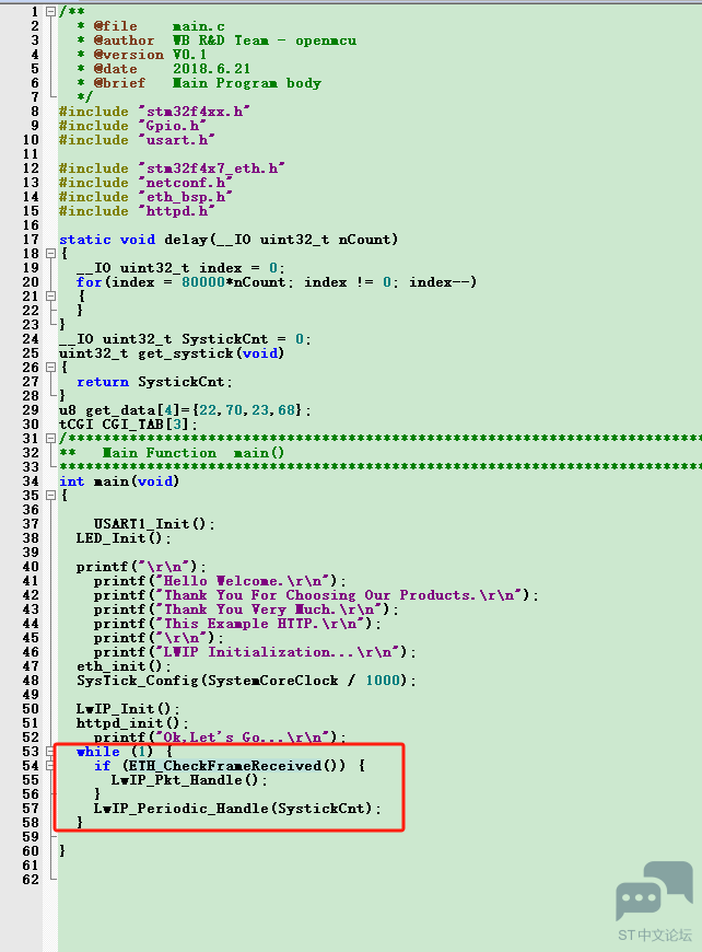

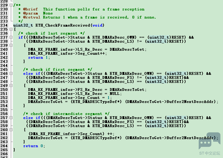

lyd96141818 回答时间:2025-9-7 17:06:17
微信图片_20250907170310.png 微信图片_202509071703101.png 微信图片_202509071703102.png 微信图片_202509071703103.png 微信图片_202509071703104.png 恕我愚笨,代码里哪有处理温度和LED应用的代码?
