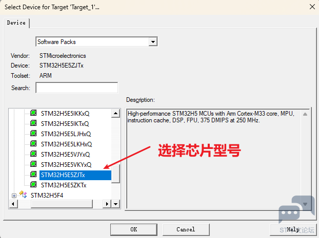

1、Keil中创建芯片工程
NUCELO-H5E5ZJ开发板的芯片型号为STM32H5E5ZJT6,创建Keil工程时根据芯片型号创建工程。

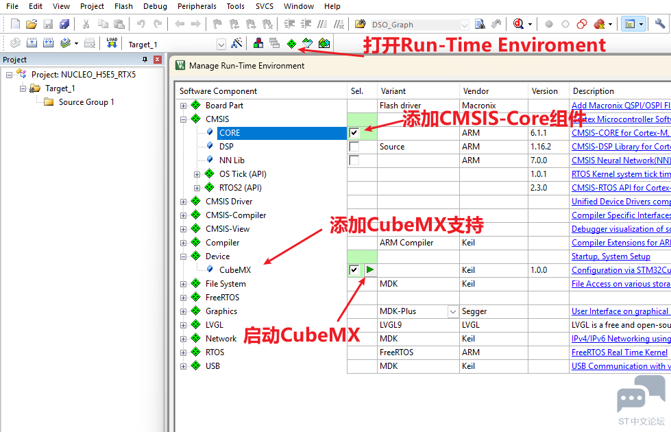

Keil中提供Run-Time Enviroment管理工具用软件组件的配置,其中集成有CubeMX,并会检查相关的依赖项,添加CubeMX支持,并根据提示解决依赖项。

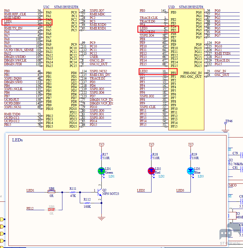

启动CubeMX配置MCU相关的外设,查看开发的原理图
控制LED的引脚如下
LED MCU IO
LD1 PA3
LD2 PF0
LD3 PE5

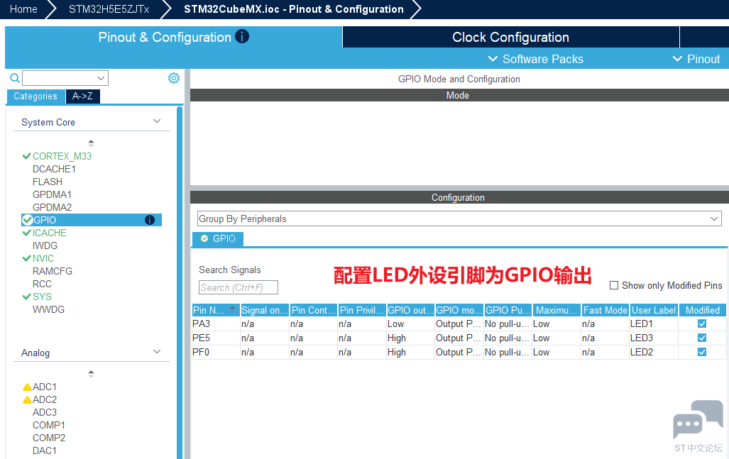

配置LED引脚为GPIO输出

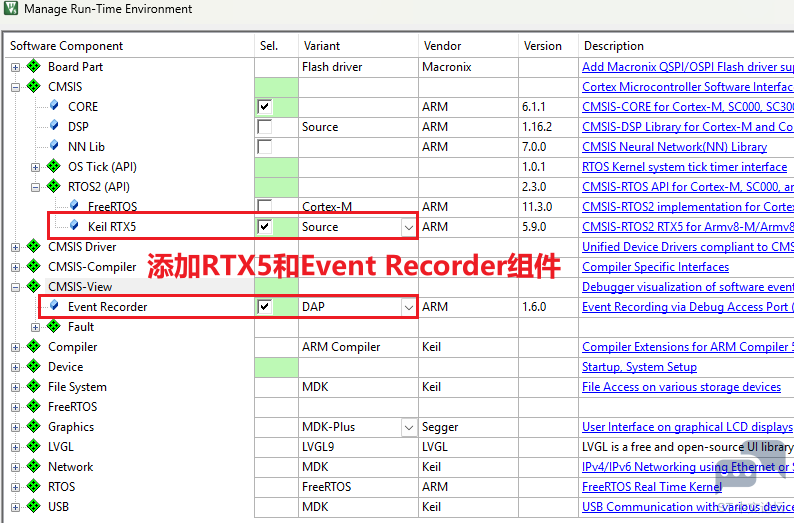

2、添加RTX5和EventRecoder组件
通过RTE工具添加RTX5 RTOS和Event Recorder组件

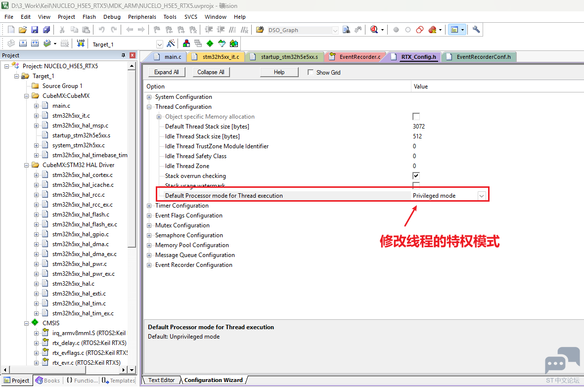

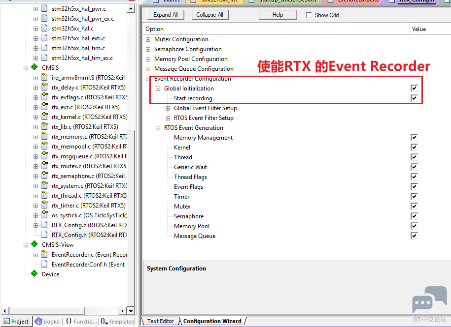

Add_RTX5_EventRecorder.png 修改RTX_Config.h中的线程运行的优先级模式为"Privileged Mode"特权模式,否则RTX5无法正常运行
并使能RTX5 RTOS的Event Recorder组件支持

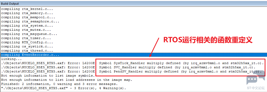

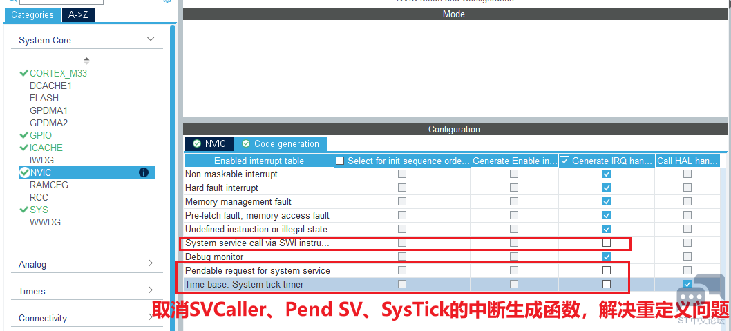

由于RTOS调用需要SVC、PendSV和Systick中断服务,RTX5组件定义这三个中断的实现,CubeMX中关闭三个中断函数的代码生成,避免重定义的错误。

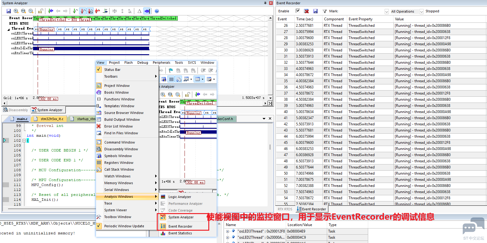

4、Keil中监控RTOS运行

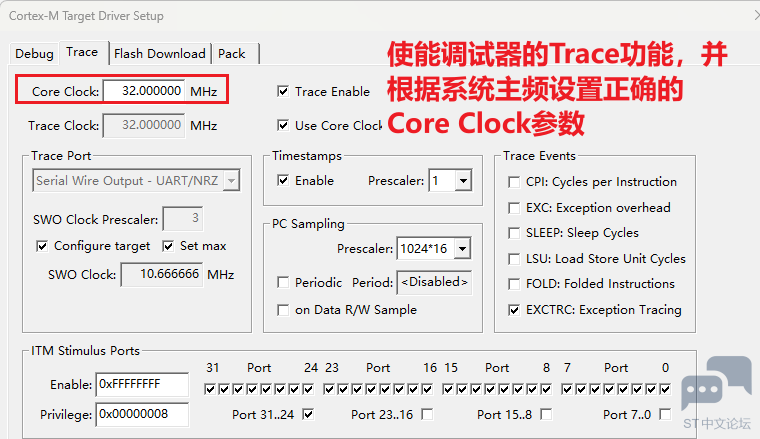

调试器配置界面中,使能Trace功能
View视图中使能Analysis Windows菜单中的System Analyer和Event Recorder 窗口,调试程序时,查看RTX5对应的事件信息。
