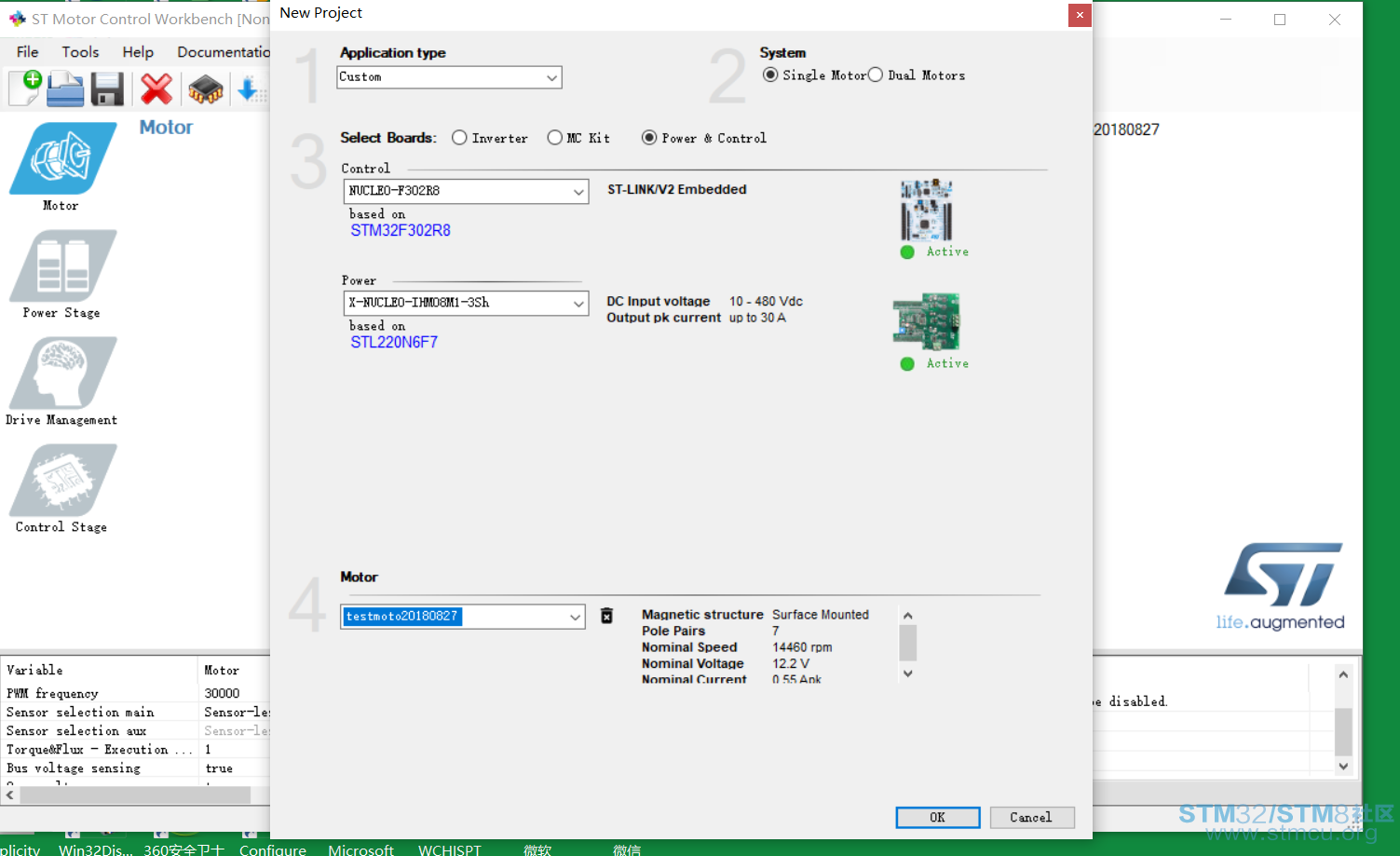

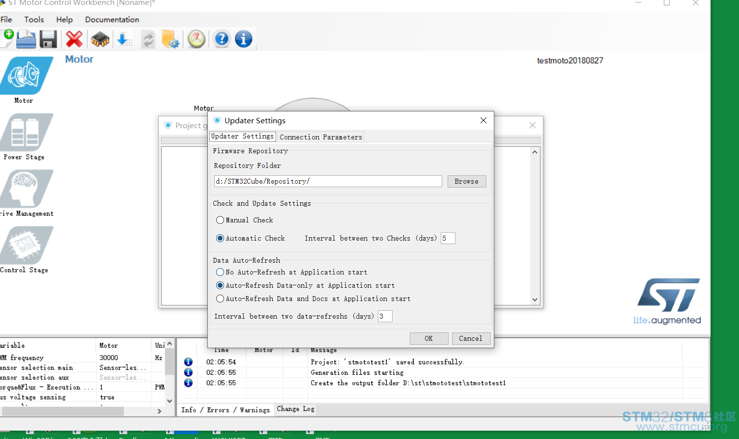

1,启动MotorControl Workbench 5.0.3,点击File=>New project,按照板子类型和扩展板类型和测试的电机参数分别填写参数
1,2默认,3填 Nucleo-F302R8,4填 X-NUCLEO-IHM07M1 5,填上篇Motor Profiler 5.0.3测试完成后SAVE的文件名,直接里面可以看到。记住你上次测试SAVE的名字。不行可以再来。2次OK后就好了。

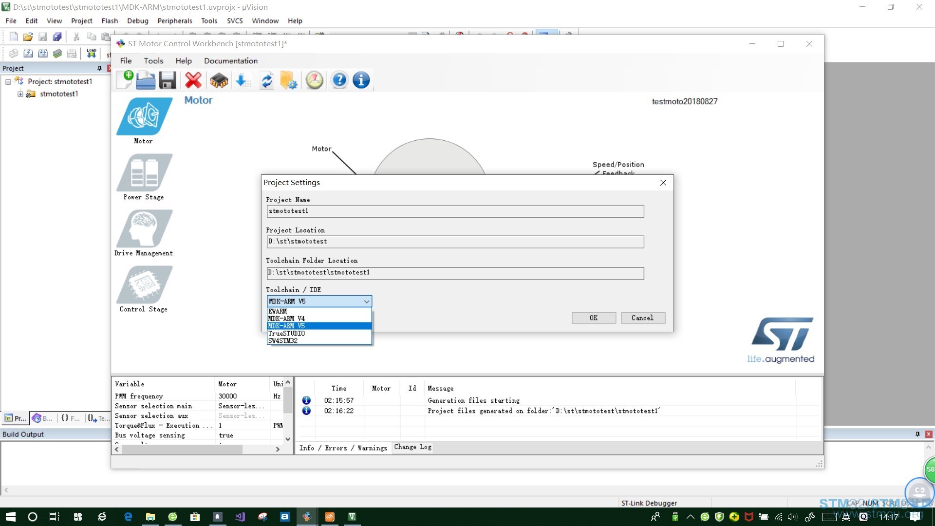

2,这里可以设置输出目录和编译环境,比如IAR,MDK 等。

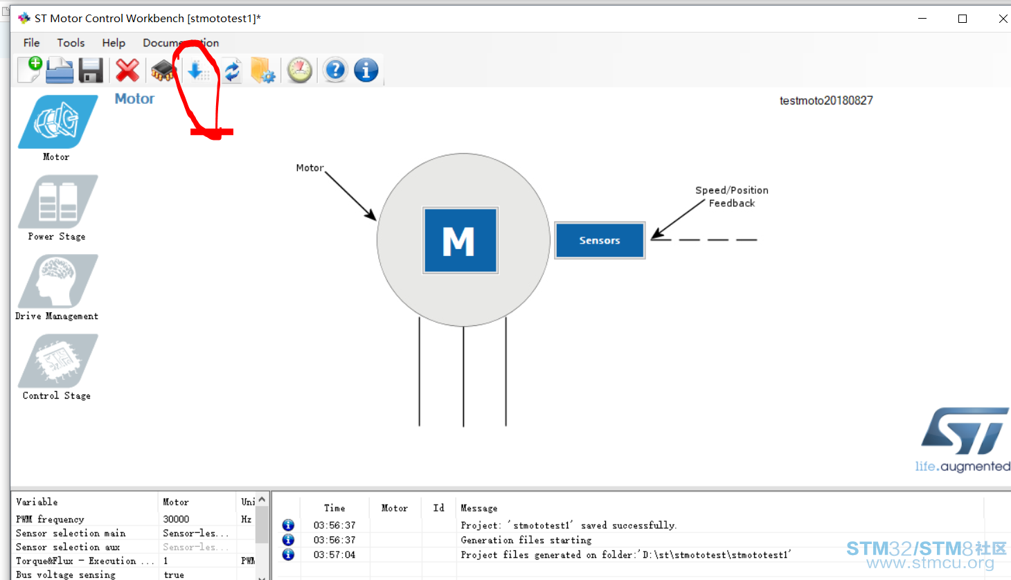

3,点按下面标记的下箭头,这个产生代码!!!,产生的代码在上面设置的目录里。

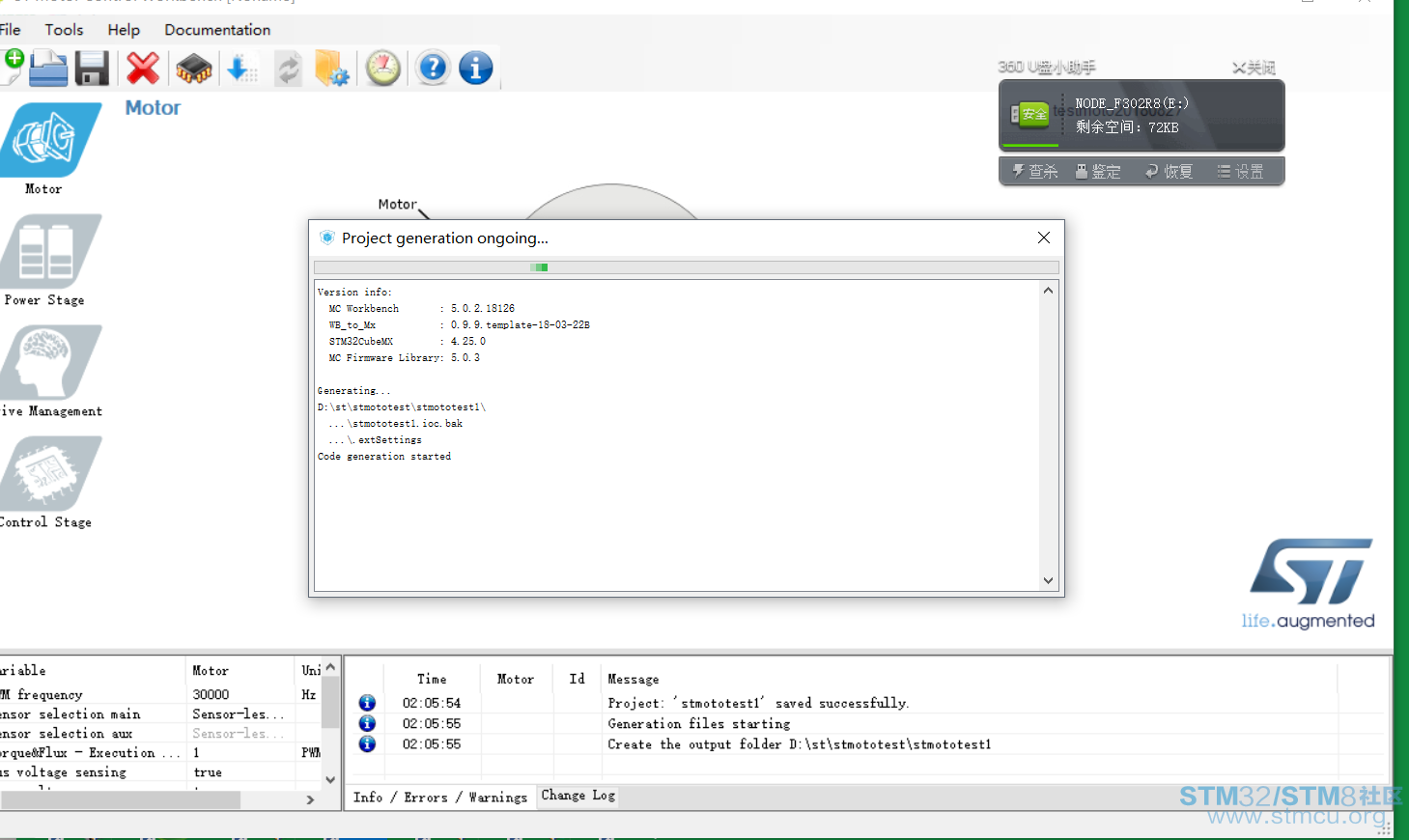

然后生成代码过程:

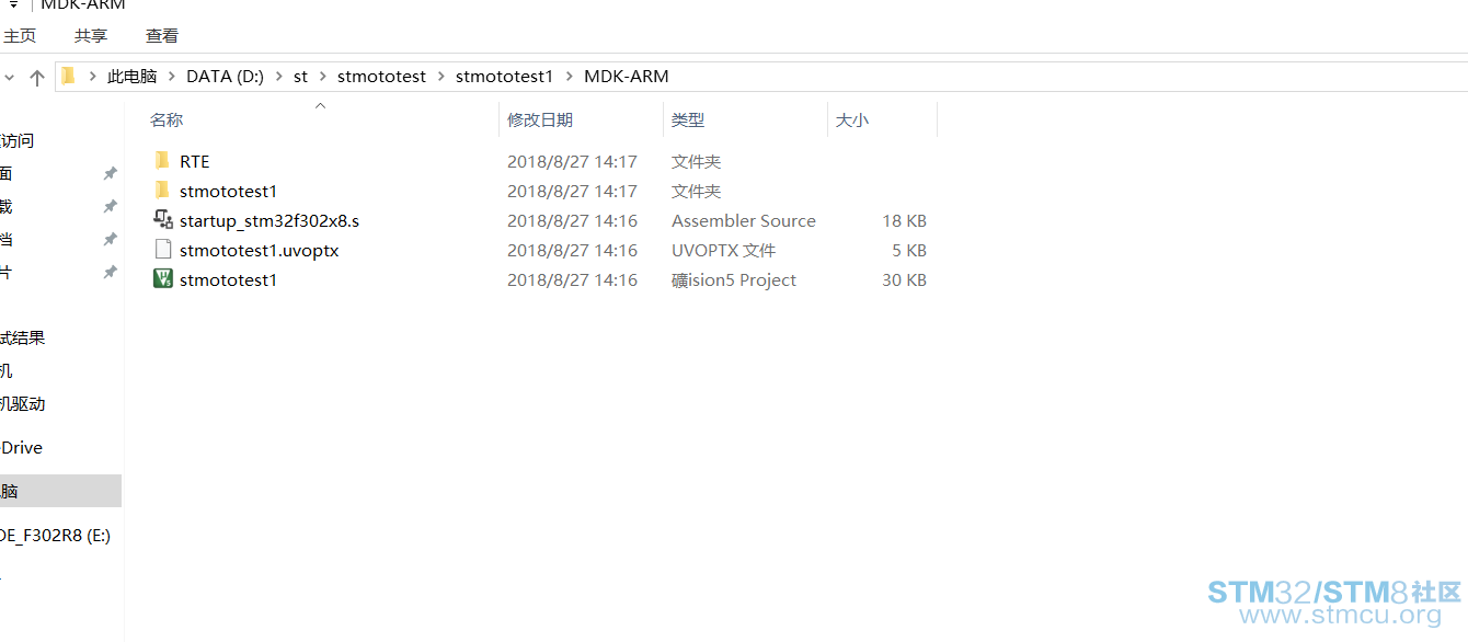

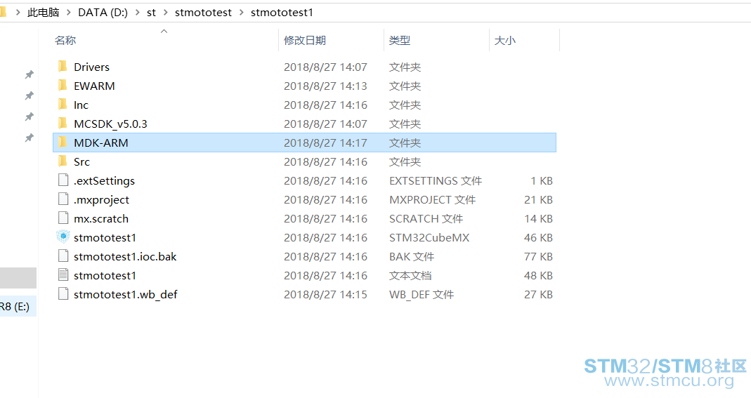

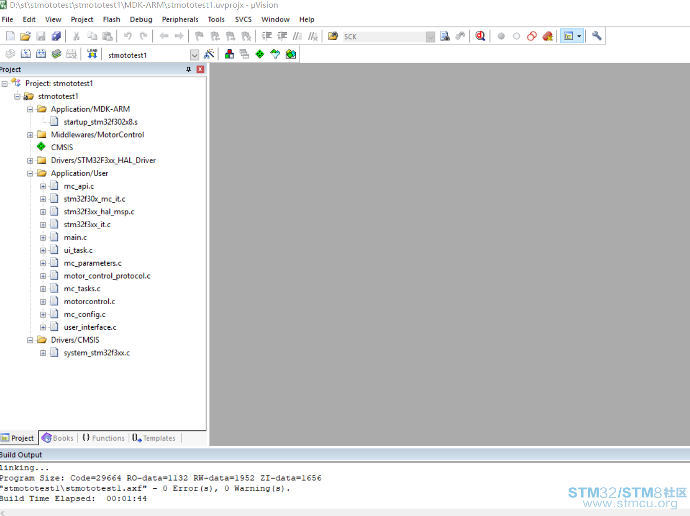

4,打开文件夹看生成的代码 我这里生成两两个工程 IAR的和MDK的

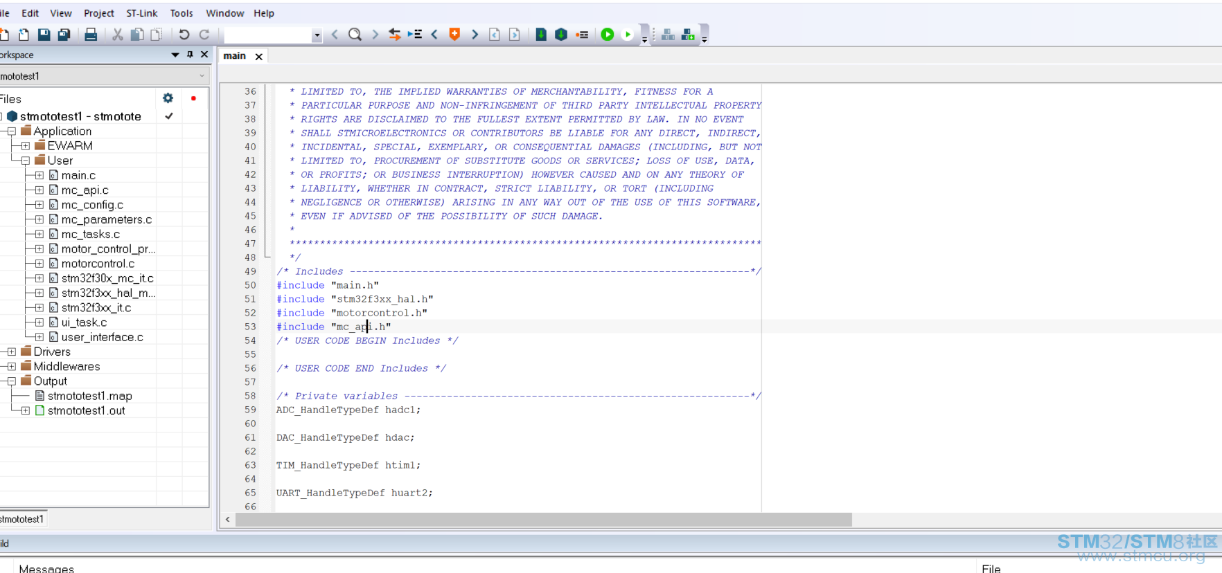

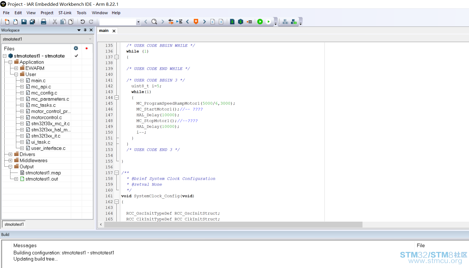

5,加代码: 捕获10.PNG
  在main.c中加mc_api.h !!!
   在main.c中加
/* USER CODE BEGIN 3 */
    uint8_t i=5;
    while(i)
      MC_ProgramSpeedRampMotor1(5000/6,3000);
      MC_StartMotor1();//-- ????
      HAL_Delay(10000);
      MC_StopMotor1();//--????
      HAL_Delay(10000);
      i--;
  /* USER CODE END 3 */

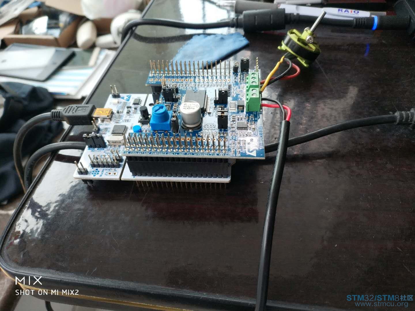

分别编译,运行,跑跑,好像结果一样。都行。好,下次继续。
