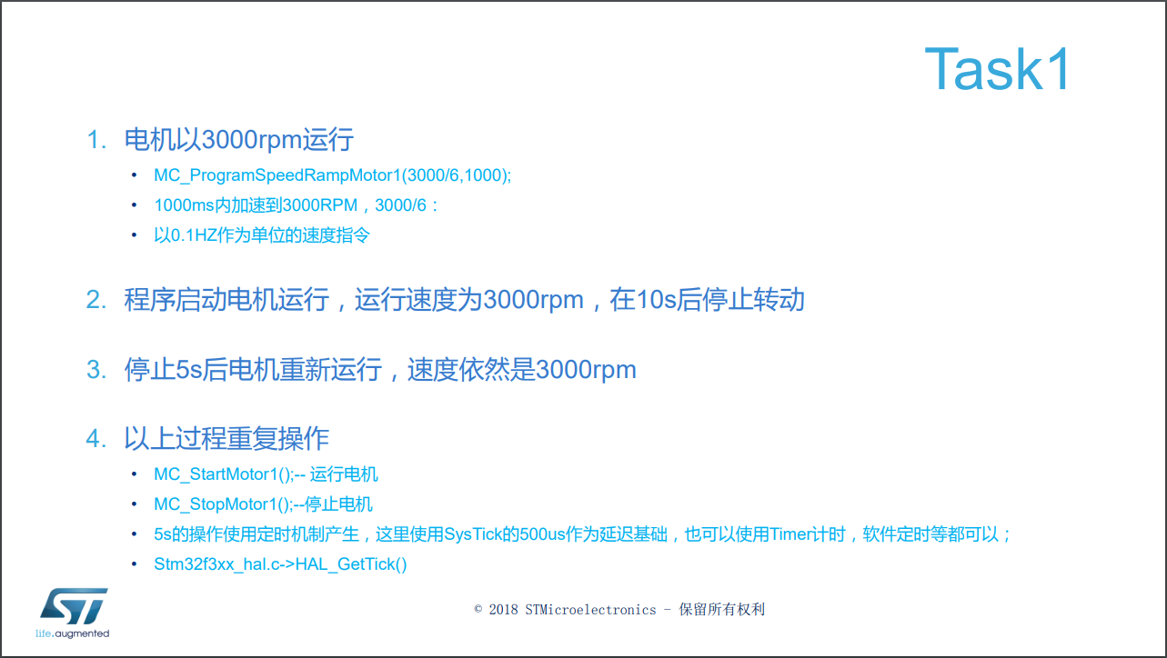

一、任务要求如下:

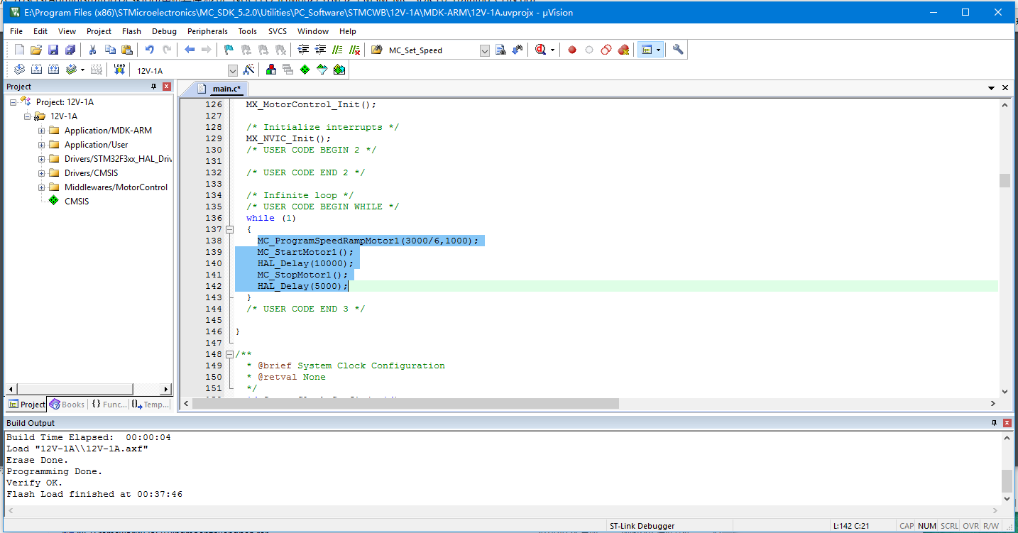

工程代码是在上一贴基础上修改的(上一贴地址:  https://www.stmcu.org.cn/module/forum/thread-617267-1-1.html   ,直接将main.c中main函数中
  while (1)
  /* USER CODE END WHILE */
  /* USER CODE BEGIN 3 */
    //添加的代码
  /* USER CODE END 3 */
增加自己的代码编译而来。

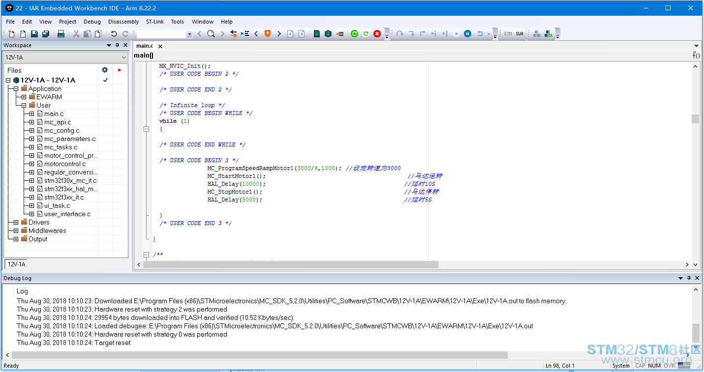

代码如下:
                MC_ProgramSpeedRampMotor1(3000/6,1000); //设定转速为3000
                MC_StartMotor1();                                         //马达运转
                HAL_Delay(10000);                                        //延时10S
                MC_StopMotor1();                                         //马达停转
                HAL_Delay(5000);                                         //延时5S
IDE编程图:
MDK
IAR

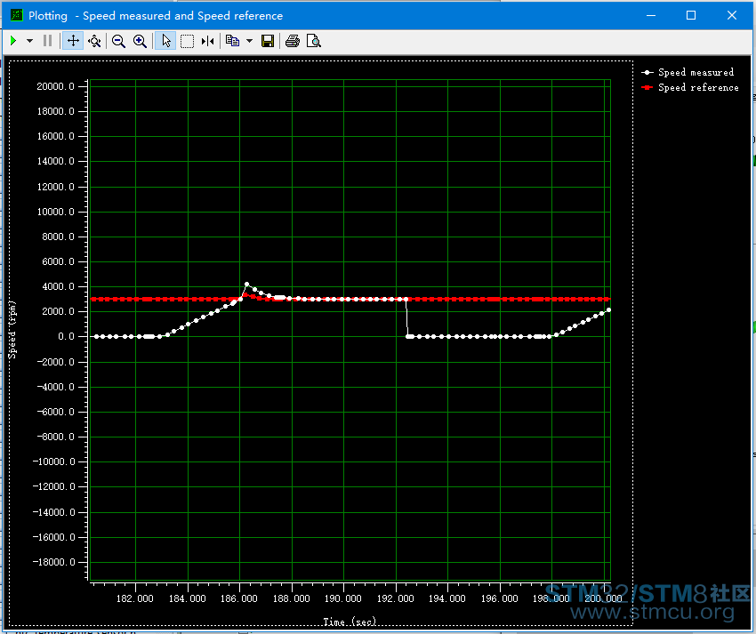

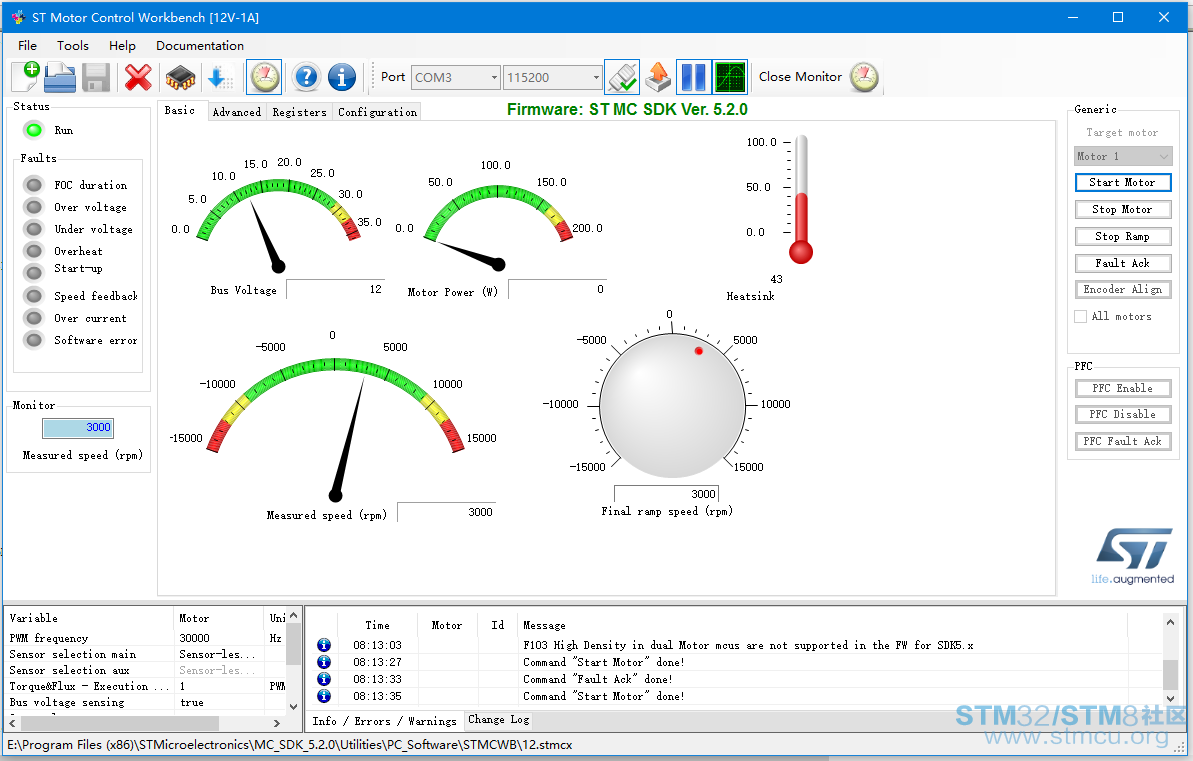

四、用Workbench查看运行状态以及用Plott查看波形:
转速启停都是3000
转动10S,停止5S的波形
