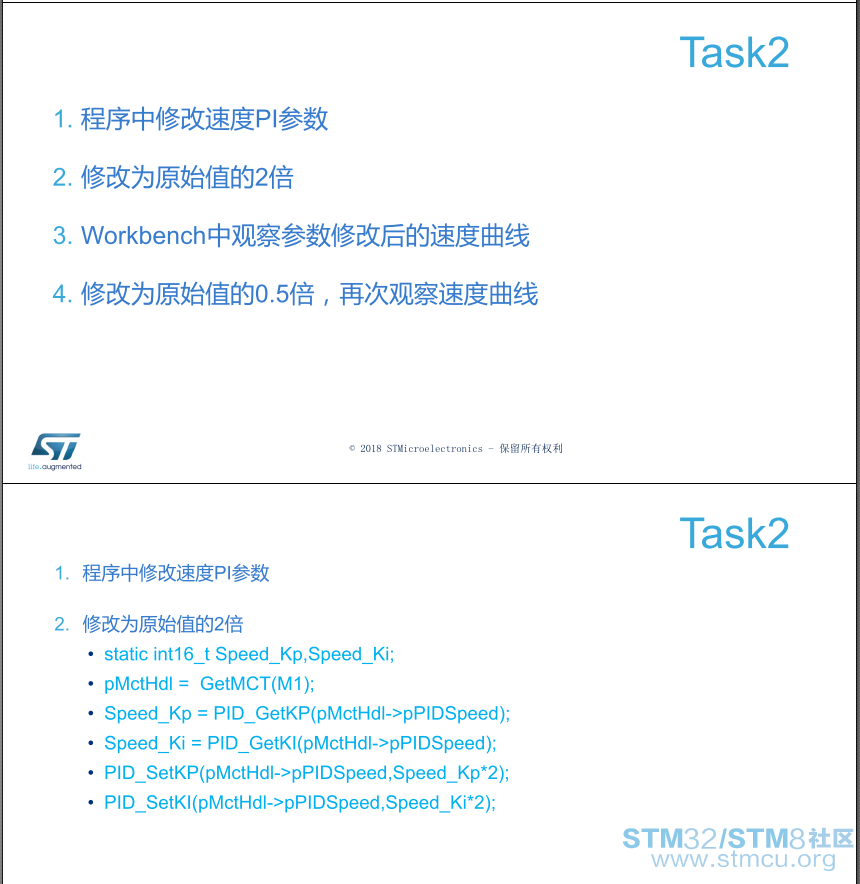

一、任务要求如下:
二、工程代码:

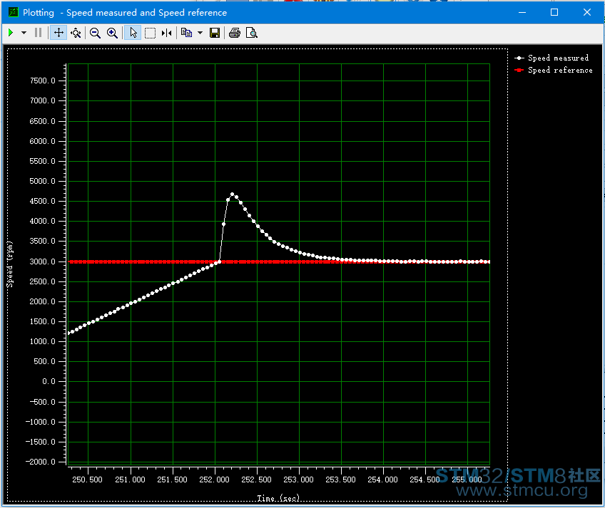

方式一
用Workbench修改PI值以及用Plott查看波形:

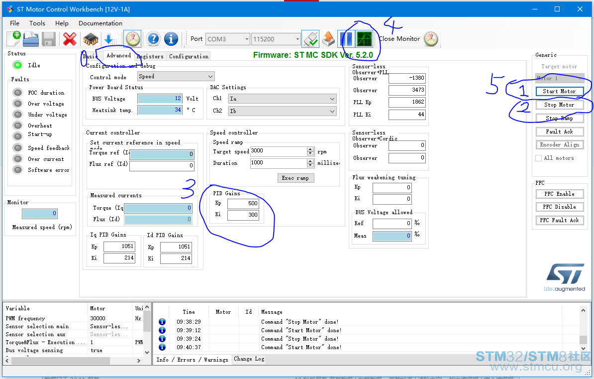

操作流程:

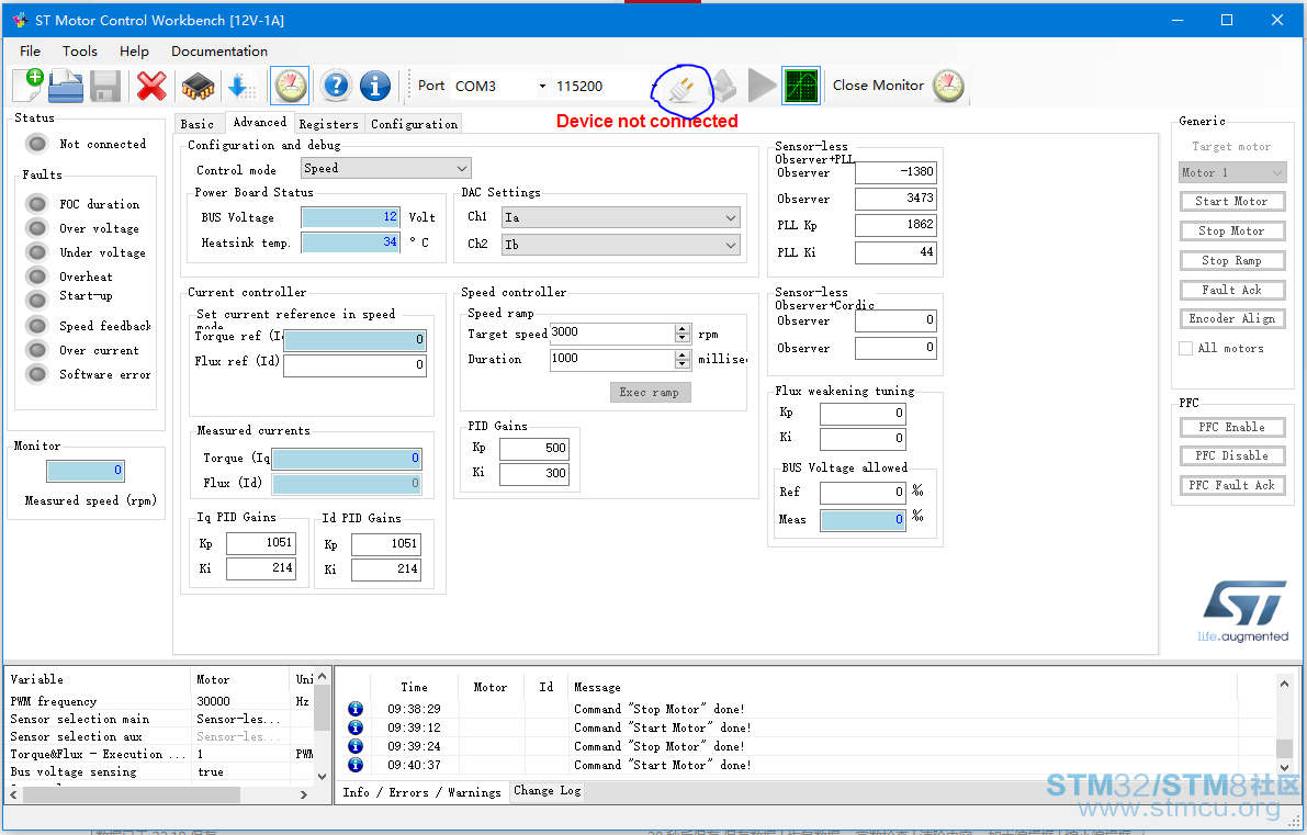

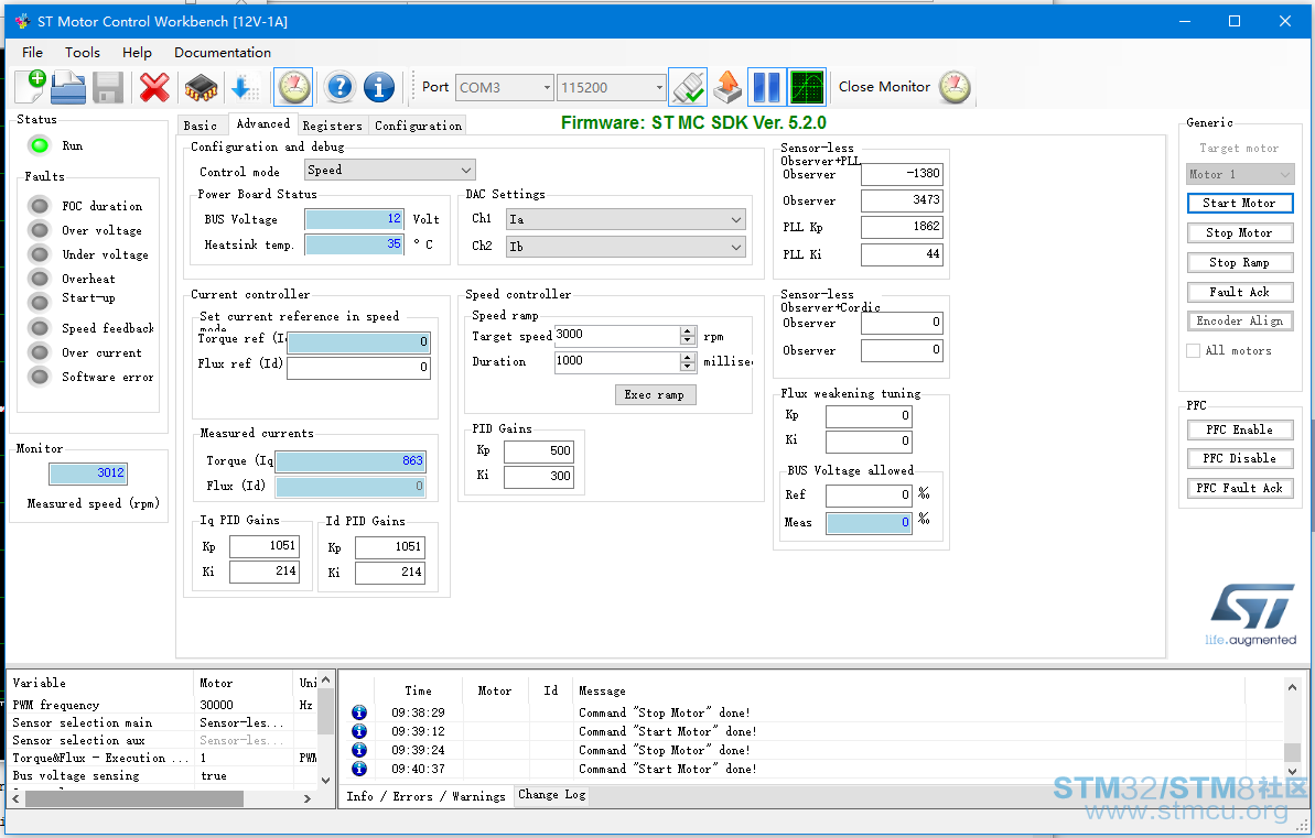

1、先打开Workbench,连接套件
连接成功后,按数字顺序操作
0、切换到Advanced界面,
1、点击Start Motor运转马达,
2、点击Stop Motor停止马达,

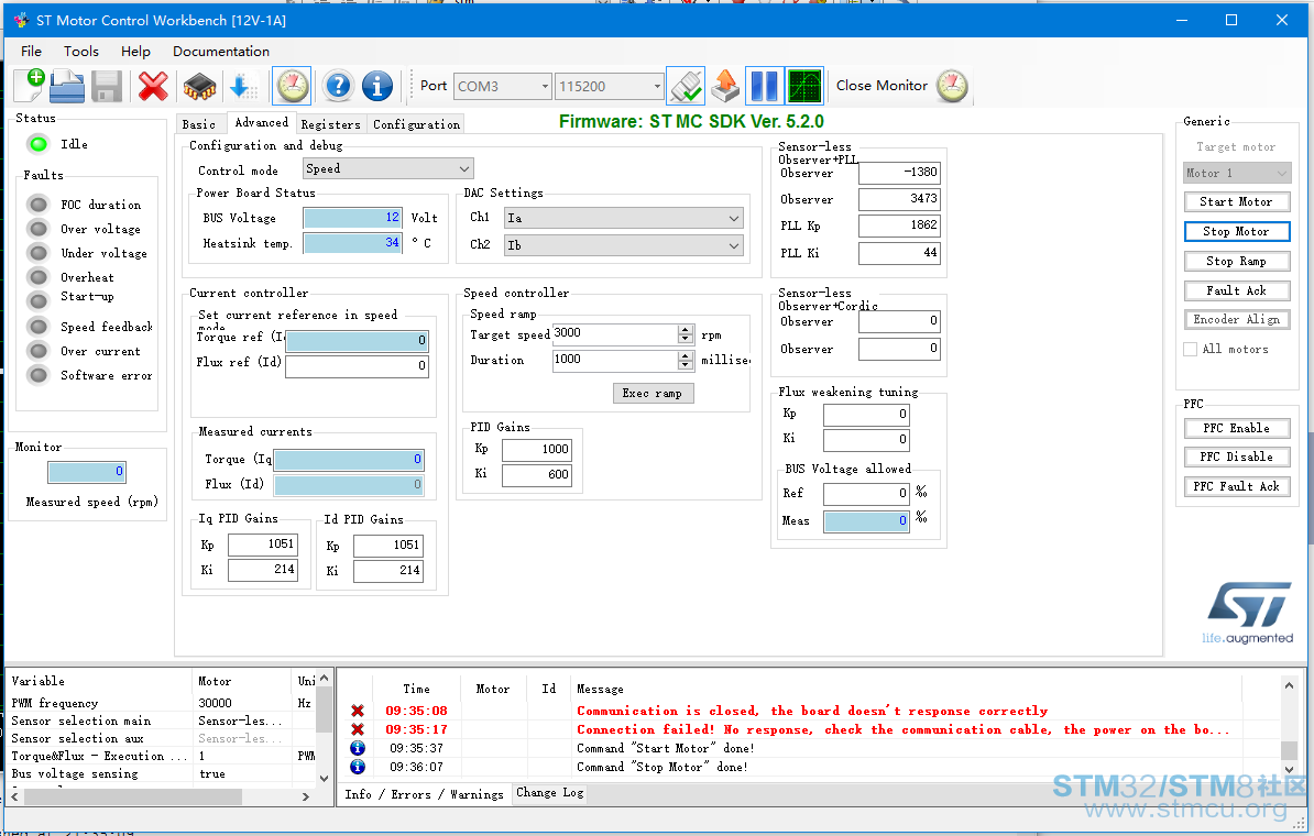

3、修改PID Gains下的Kp和Ki值为任意整数,本帖任务设置为1000和600,
4、打开Plotterl界面
5、点击Start Motor运转马达,即可观察到波形图
再停止-->修改数值-->运转-->查看波形图

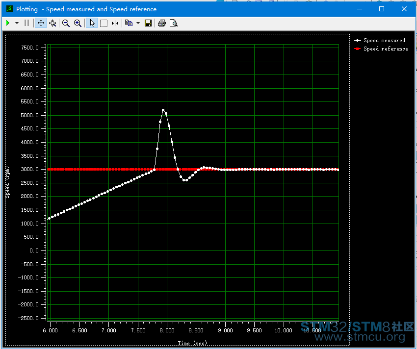

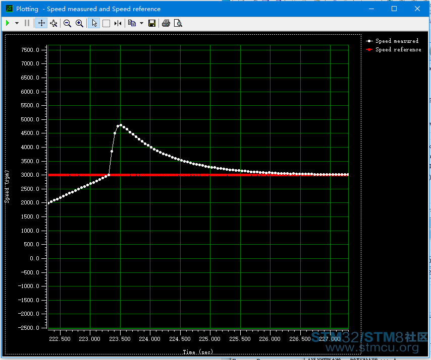

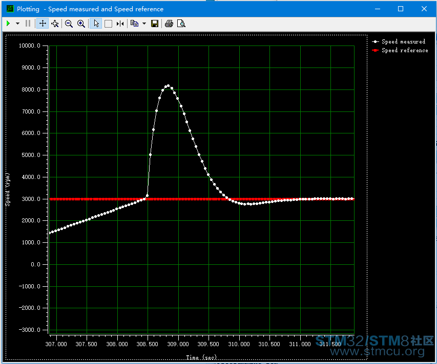

原始PI

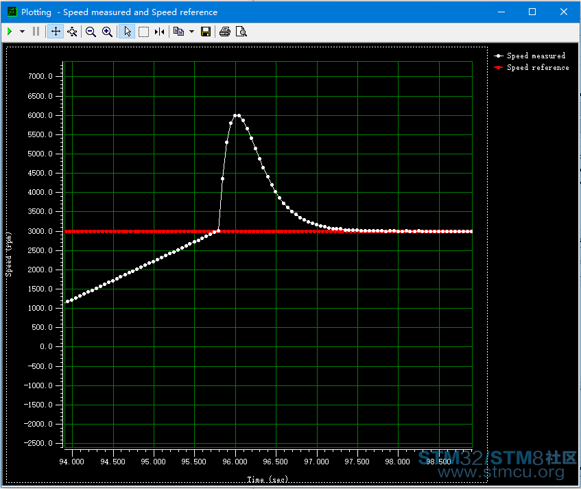

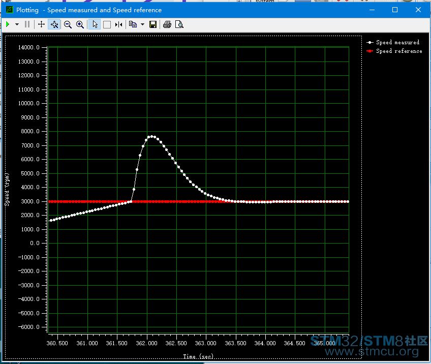

原始PI*2
原始PI*0.5

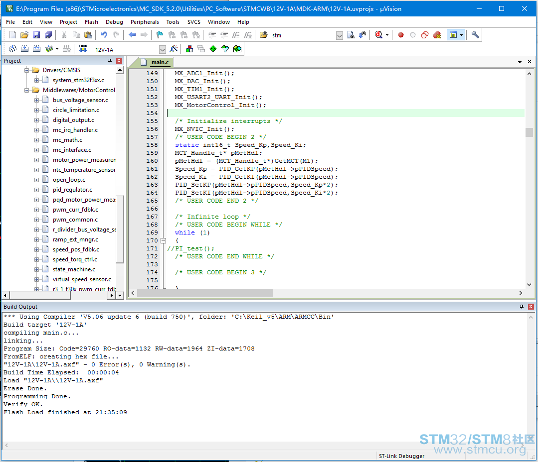

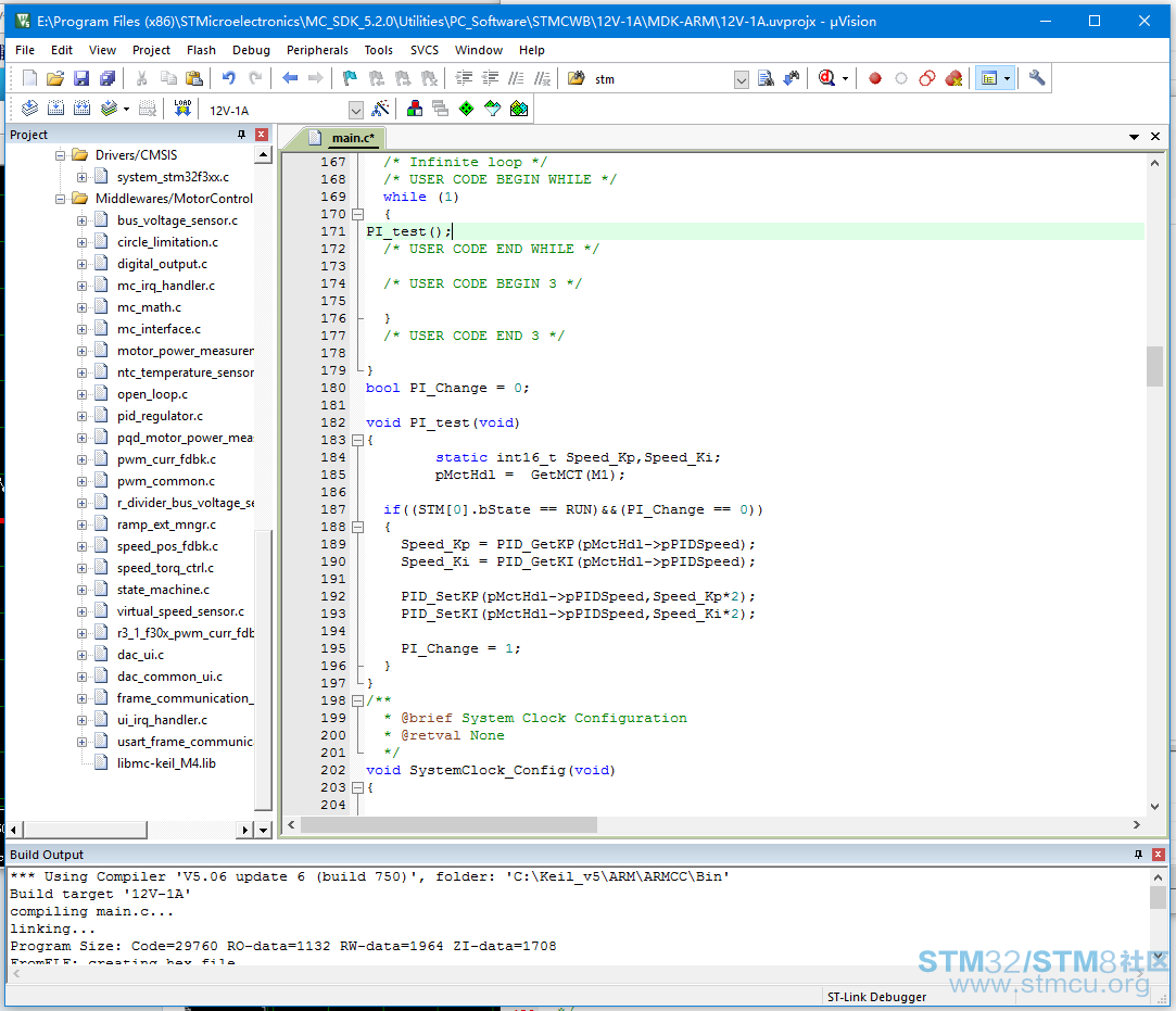

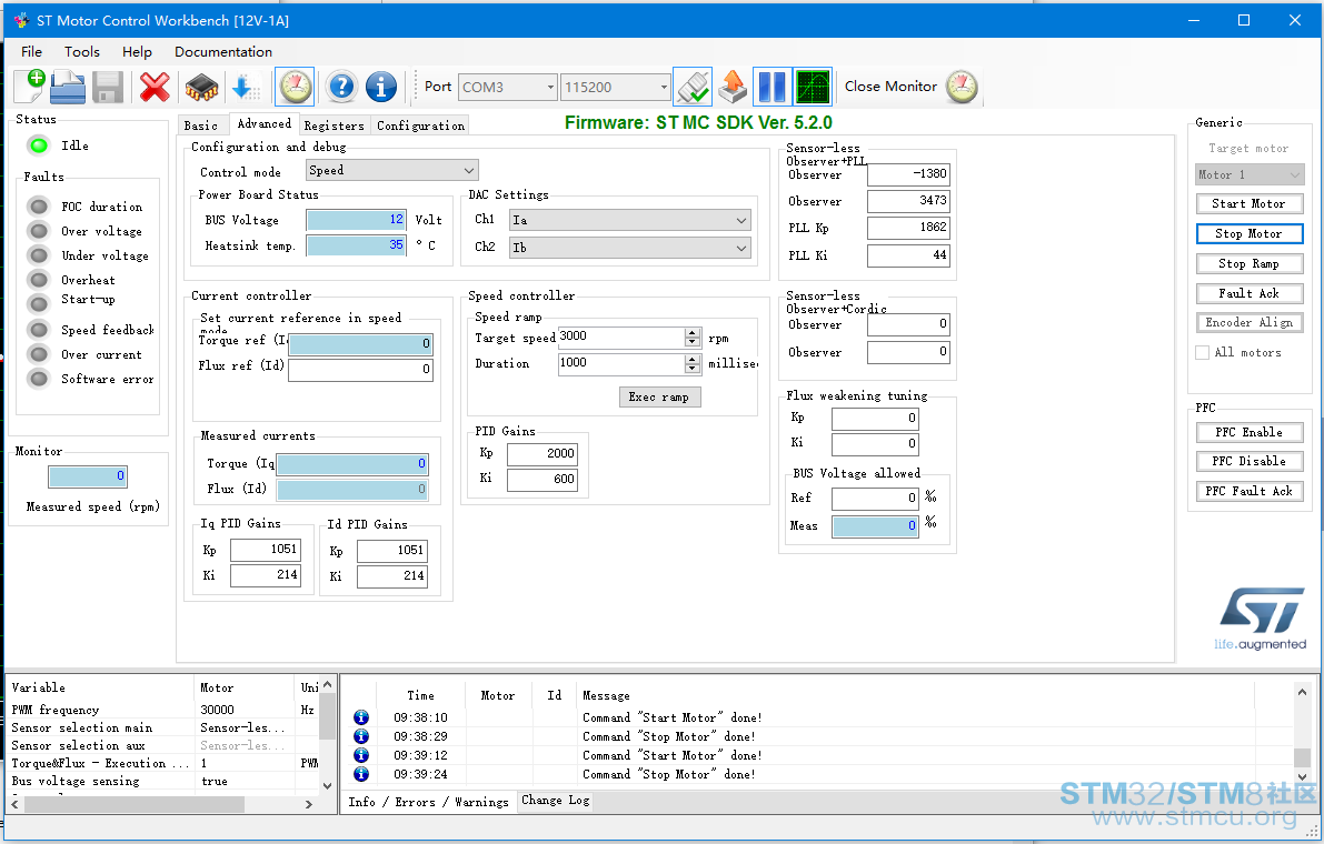

方式二
原始PI
原始PI*2
原始PI*0.5
因本人也是刚开始接触意法的芯片和板卡,有些东西也是似懂非懂,有些不正确的地方,请大家指正。谢谢!
疑问:
官方固件连接后PID Gains值默认是1000和600,为何自己编译的不是这两个值,有待研究。
