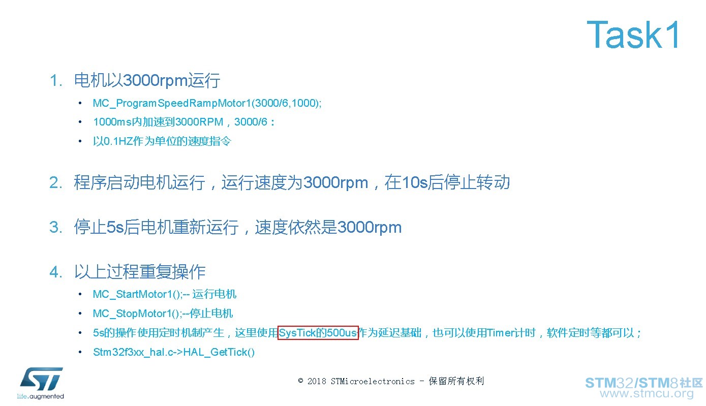

目标任务:设定速度3000转,启动工作10秒,停止工作5秒;再启动,再停止,速度保持不变,如此往复。

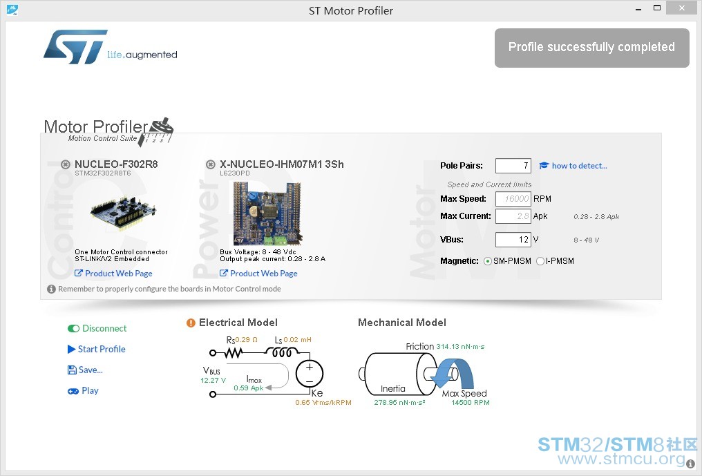

在电机参数测试时,得到过电机的参数。
6 w3 y2 o5 I  ?5 \【STM32电机培训】——1、实验电机参数测量及极数对解疑
' \) j; G1 h4 A& Mhttps://www.stmcu.org.cn/module/forum/forum.php?mod=viewthread&tid=617371&fromuid=3072978 z& |, Q# {* I" q1 m; d% B) E8 C  m
(出处: 意法半导体STM32/STM8技术社区)

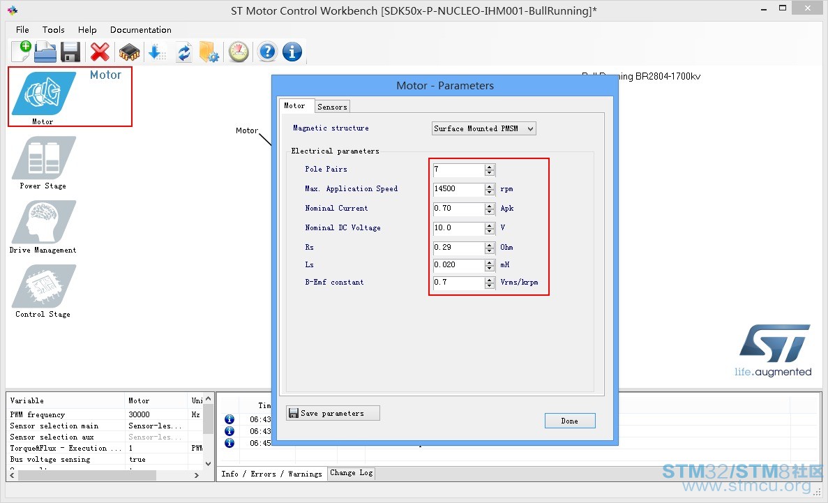

: g/ H! v  R' Z- V1 q/ q" q3 e* y# t将电机工程设置中的参数按照,之前测得的参数设置。& J: D- Z5 ?6 n7 ?2 y
' K# ]+ v& v- M7 L8 G$ x2 {) y& \$ c/ e$ k  A, |
* u# W. L6 S' i( h2 h

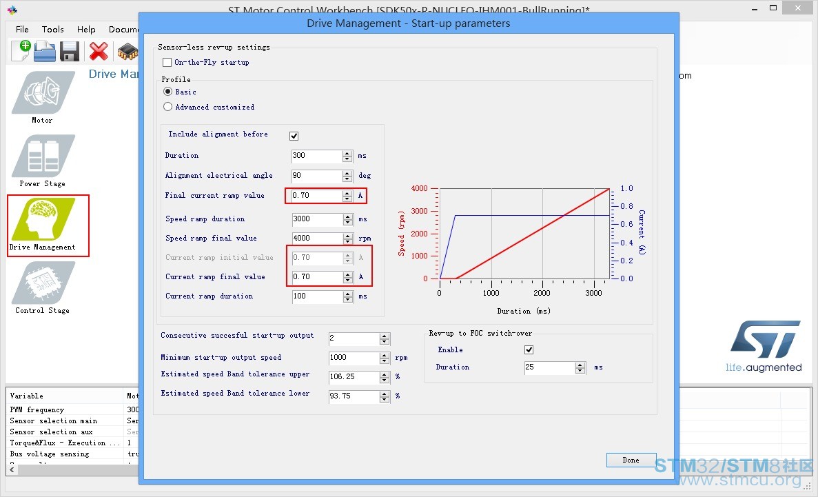

由于最大电流有变化,因此电机驱动管理中的启动参数也得对应做出改变,否则不能生成新的工程。
; b& j- f& I9 \- n* x 03.jpg 4 H7 S8 b1 ]! M/ k1 a( a! I8 n/ ?0 q

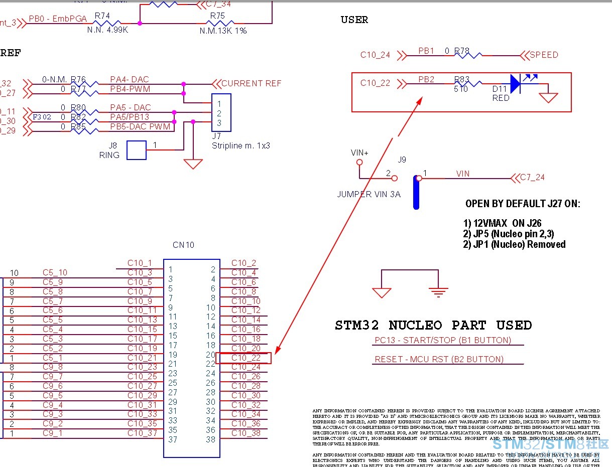

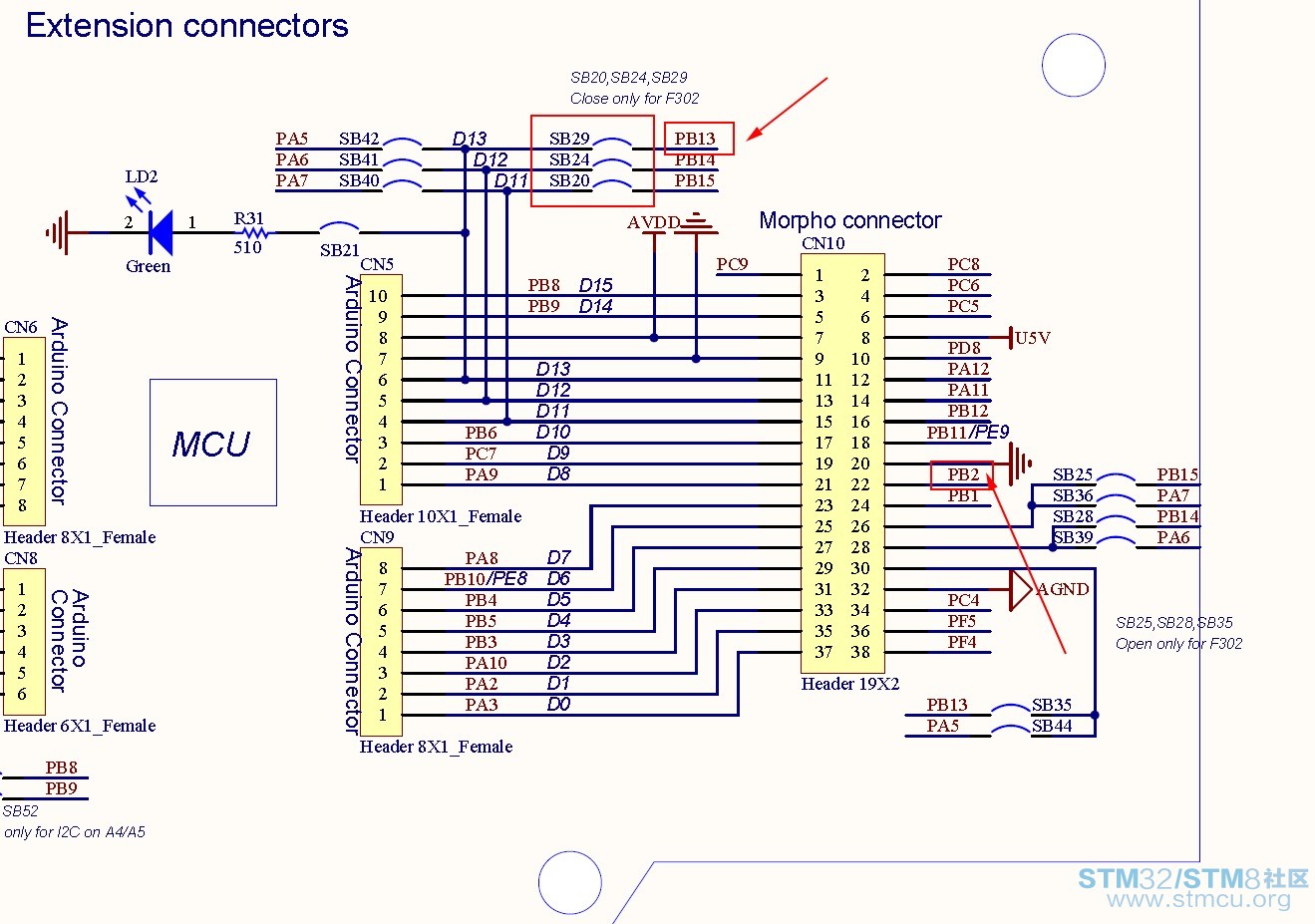

8 K5 V# q2 D1 k/ f$ a本实验,打算顺带闪个灯,从原理图看出,X-NUCLEO-IHM07M1板上的LED灯D11,使用的是PB2,高电平有效点亮。# @$ y9 b6 I/ i# ?8 P# x; {- @2 Q% g9 X
05.jpg ) j% k* @1 l* P; V$ t! \
  ~- ~& U) y" O% n' d" @
! h3 D) }; ~; f6 x对照NUCLEO-F302R8板原理图,确认是PB2无误。同时在NUCLEO-F302R8板上本身也有一路LED,用的是PB13,高电平有效点亮。' i% H5 u% d, t' S9 y' p. M
04.jpg   P# R- r) q/ g0 p- W" D

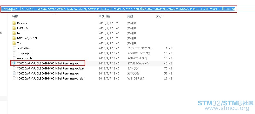

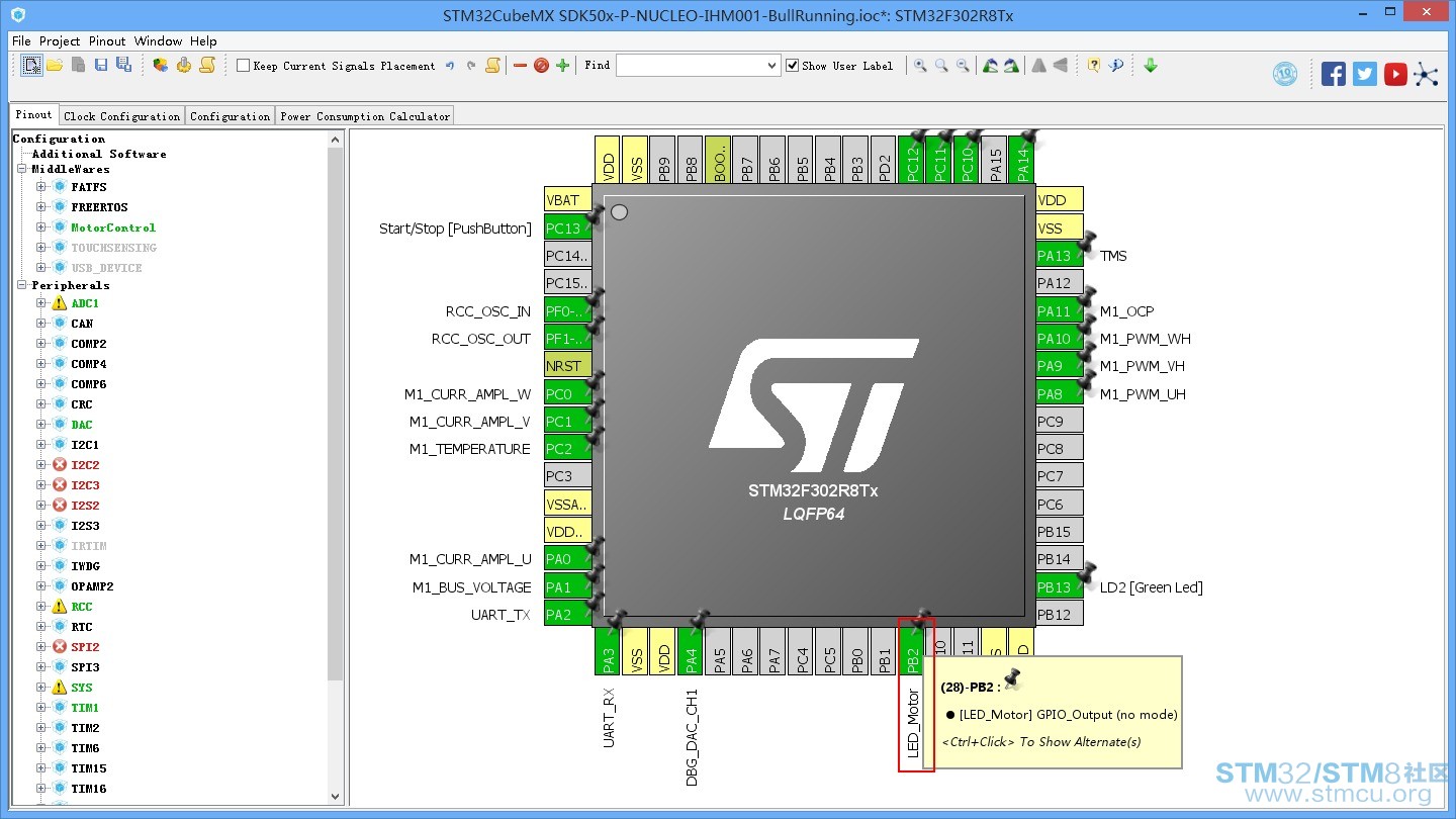

打开电机工程下的,stm32cubemx工程文件“SDK50x-P-NUCLEO-IHM001-BullRunning.ioc”4 f, Q: C' i% g' u2 ?5 O
06.jpg + N$ h4 h  {" x
4 U4 p2 W7 m5 m) W

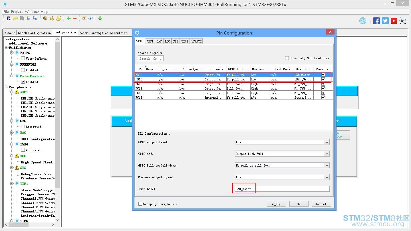

* Z# L) ^, X/ g3 X) B在IO管脚图中设置,PB2为输出,同时更改别名为“LED_Motor”,程序中使用更直观。
0 {0 n8 t" V1 w6 X
5 a$ E9 w* Z. W  L. `5 S. Q  T# u
; [- i! q9 ]- ?0 e! [: J" ~
检查IO配置,确认LED_motor管脚模式设置正确无误。) P5 J$ b, F0 ~5 @

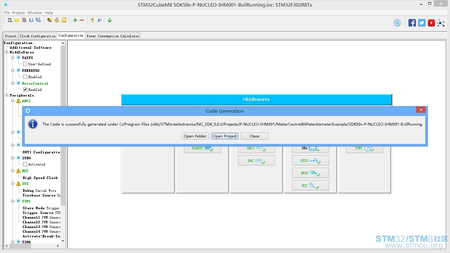

重新生成IAR应用工程。成功生成后,打开工程。; ?$ J3 c& W) G; {6 F9 Q0 \

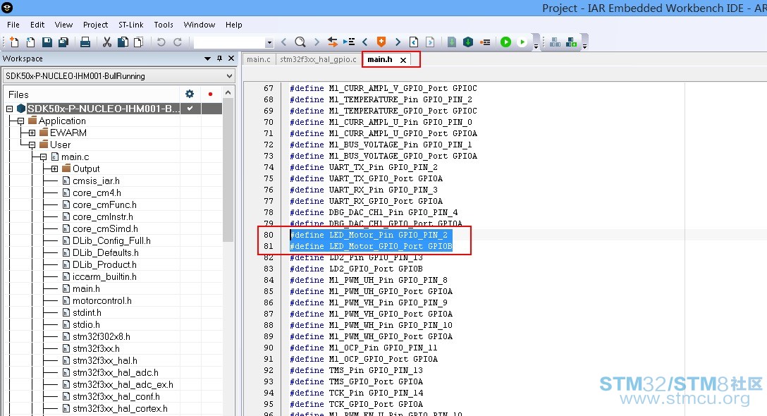

  H' V$ ^- q( W6 q: y, v在生成的工程中,main.h中可以找到,LED_motor的相关管脚宏定义。
* h8 d2 G/ a7 @5 W# [$ ? 10.jpg ; b5 D1 c. ?+ p: a6 V

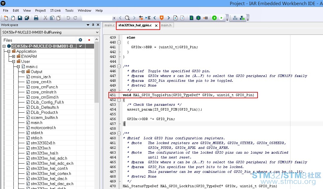

8 ?# ?. f% o) D& l1 |  b/ O程序中使用GPIO状态翻转,来闪灯。

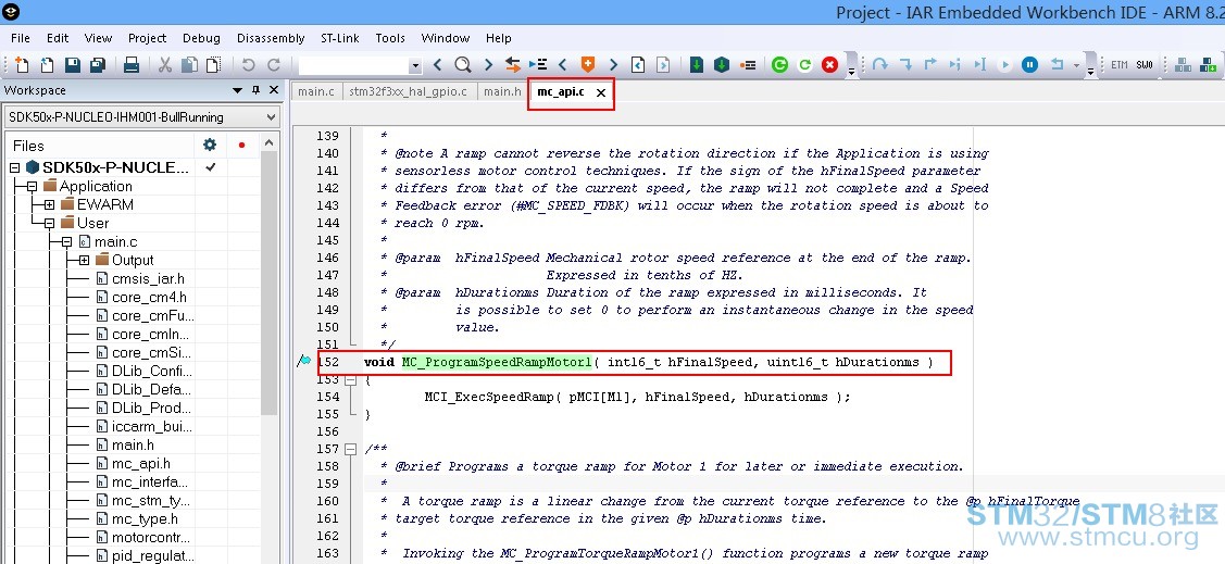

2 C7 @  G; n8 H找到设置电机速度参数的函数MC_ProgramSpeedRampMotor1()在mc_api.c中
, w" t6 k" ?9 i; e: q! P6 K 12.jpg

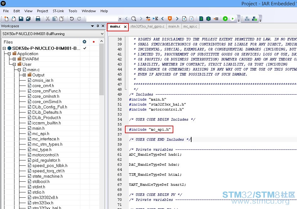

2 Z7 Q  \2 ~) q. `在主函数main.c中包含进“mc_api.h”头文件,一定要放在“/* USER CODE BEGIN Includes */”与“/* USER CODE END Includes */”,否则重新生成工程文件时,将会被冲掉。
  r0 }1 I/ V! U 13.jpg 5 r" W3 [" |' D9 A2 |. j8 D

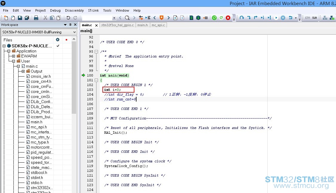

定义循环变量“i”。同上,用户添加内容,一定要放在“/* USER CODE BEGIN N */”与/* USER CODE BEGIN N */,之后同理。

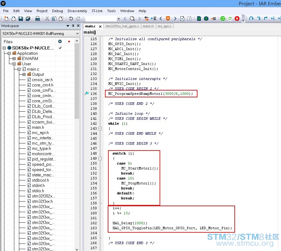

添加电机转速参数设置函数“MC_ProgramSpeedRampMotor1(3000/6,1000);”。
" S4 l: E! _' Z* x6 h引入switch语句,来进行电机启动、停止控制。这样分时工作,可以使用LED正常闪灯。
% N: j4 ?& l) p4 q' i' L$ m) J( C 15.jpg
/ J2 {6 y6 h1 N% h( t
! i, P0 D/ L) |8 z
, g: u+ W# Q* f2 k7 s% G编译IAR工程,并下载最新代码(Ctrl+D),全速跑程序(F5)。

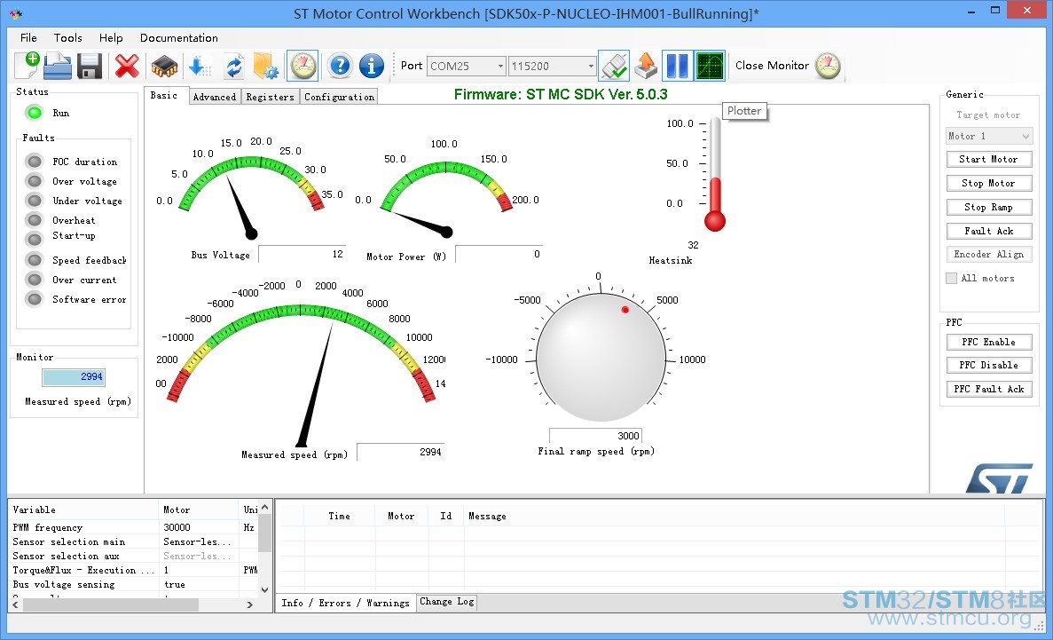

打开“Motor Profiler 5.0.3”软件,通过串口连接电机开发套件,打开“监控”窗口。" {5 u* |+ o* U5 F4 W
20.jpg 5 ~, m2 ]: z" {3 {; O

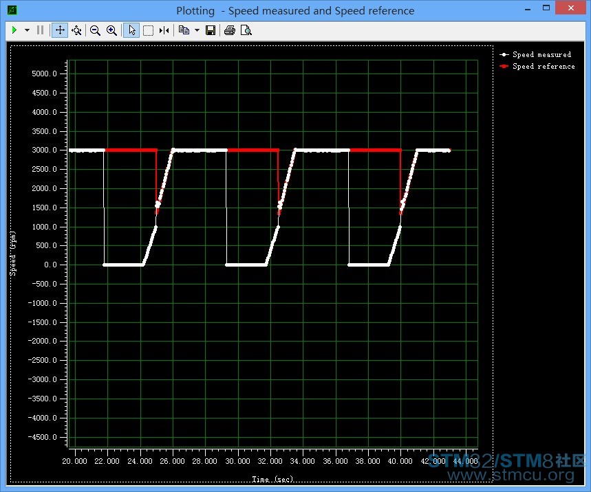

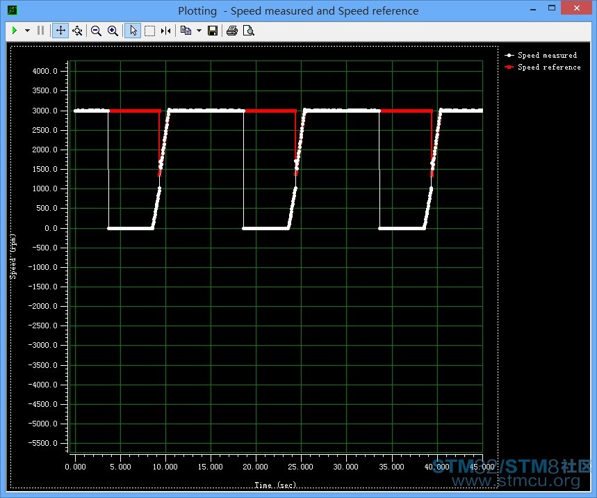

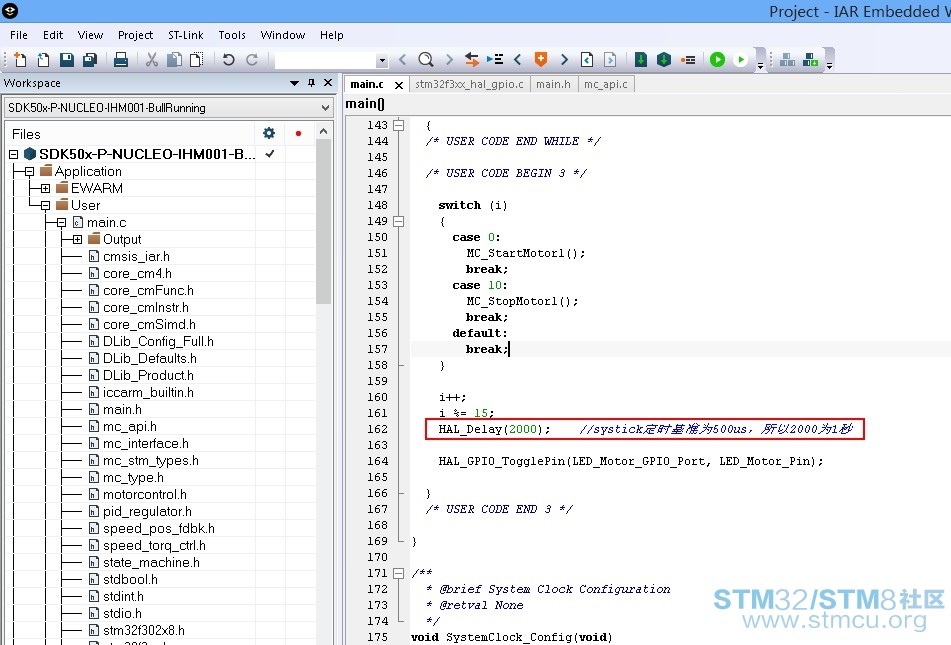

“监控”窗口下,在打开“Plotter”绘图窗口。可以看到,电机启动一段时间,停止一段时间。但是时间宽度好像有点问题,D11闪烁频率为1Hz。经查看,启动5秒,停止2.5秒。原因是SysTick的的基础时钟为500us。
# m: D; a0 ~' E" g% e7 @4 ]$ }. c5 q2 E' c) w, w
+ u' d% w: z3 `2 O( V
修改代码,改为每隔2000个单位,一个节拍。修改后D11闪烁为0.5Hz,符合预期。
7 \! Y: d* b% e1 b& `6 e 17.jpg 1 y3 l* T2 w4 c
& s/ M4 J& w' g) y- @
8 L' L$ S4 \5 {
重新运行程序,查看“Plotter”绘图窗口波形,这次时间正确无误。
8 `+ y' i8 m: i9 M3 c  O# A 18.jpg 3 e, |5 W5 B* H: P
