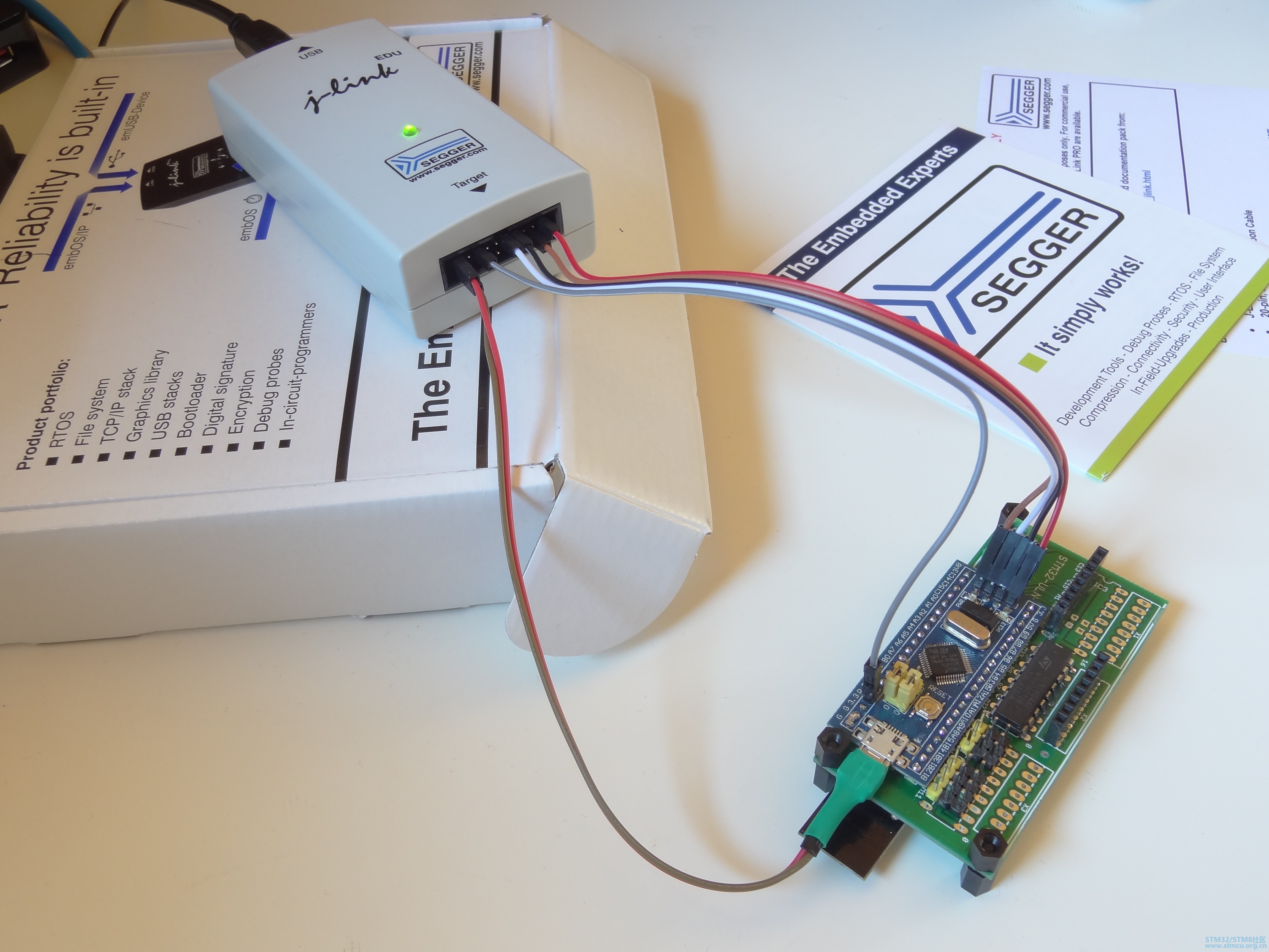

给自己找一个j - Link
1 ~" v! S( p3 K& }/ Z  u7 l, U# w$ v
0 e+ {! F+ o& a像专业人员一样调试
7 h, ]# V2 [; W; i) ?  O6 L很遗憾,我一直以低成本下载器或者是使用ST-Link和co为借口,一直没有进行真正的调试1 a" D" {1 p; _! a( _. Q
我不得不搬到nRF家庭,用ARM-M0和RF实现单个SoC,所以我必须有闪光器和调试器
4 W" R- z' ?+ @* o& K- A请注意,将ST-Link更新为J-Link OB,或将其与ST组件以外的组件一起使用是非法的。
4 z6 Y0 O, _# b, o0 {9 w所以我决定买一个j-Link EDU
; T! A: N; @. l) J! ?% A4 J4 t2 l0 d9 M! A* Y1 B
  Z4 m, e2 s) R# |& e
- g/ j+ B# X+ _. ~. Q1 C为什么选择j-Link edu?
+ ]/ f" g- f4 |3 T. t! d' ^6 `/ k这完全没有争议,因为诸如“它简单有效”之类的理由太多了,我试过了,也和所有开放的IDE兼容,所以让我们更加关注J-Link
$ T$ C+ c, w: h  w与ST-Link相比,j-Link提供了一个VTref输入,可以检测目标电压,这样你就可以用它来进行自动化测试。
% _6 a. \5 G2 s/ _6 T! B( J& d请注意,对于业余爱好者和教育用途来说,EDU的使用相对便宜,但是对于cortex M来说,EDU-mini更便宜。2 `" t9 z5 d7 ^# q
EDU-mini具有更高的下载速度和更多CPU支持。
- F& S# \) L+ w8 T它可以控制300 mA 5V的电源来完全关闭你的目标,这在自动化测试中很重要,因为它不同于复位。$ Q9 L/ V/ ]* o0 w1 K0 l
它有一个虚拟UART,而不是通过ARM cortext来实现,但是您可以使用外部UART保持ARM程序不变,并将其连接到调试器的外部引脚。& O$ l% @" ?" [, P
因此,您将所有功能合二为一:调试器、电源控制、电压检测和UART
