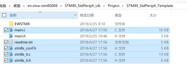

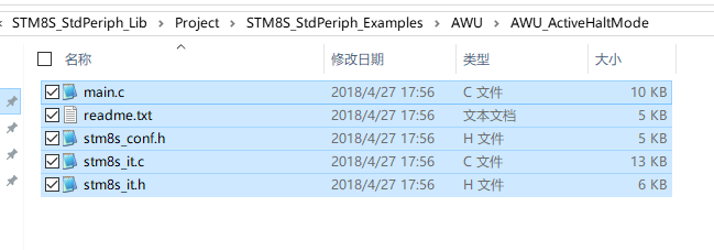

1、复制官方AWU工程文件: 1.PNG

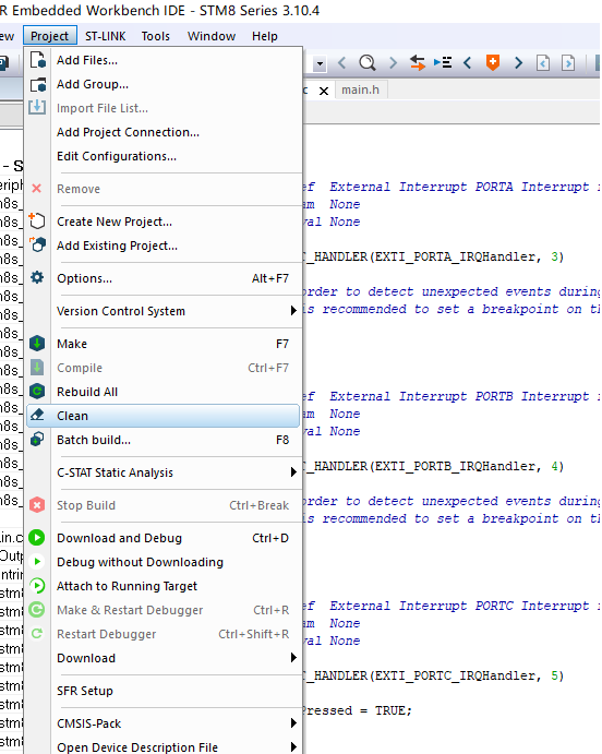

2、打开IAR工程,先清除上一工程的编译信息:

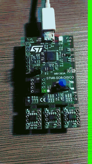

4、编译运行:
