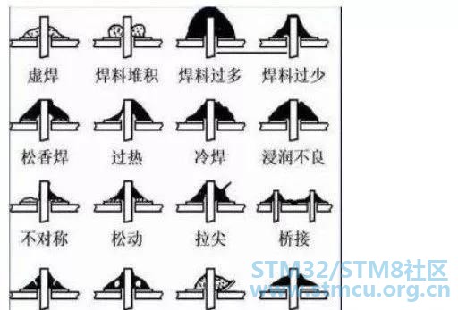

电路板常见焊接缺陷有很多种,下图所示为常见的十六种焊接缺陷。
下面就常见的焊接缺陷、外观特点、危害、原因分析进行详细说明。
一、虚焊
1、外观特点焊锡与元器件引线或与铜箔之间有明显黑色界线,焊锡向界线凹陷。2、危害不能正常工作。3、原因分析1)元器件引线未清洁好,未镀好锡或被氧化。2)印制板未清洁好,喷涂的助焊剂质量不好。
二、焊料堆积
1、外观特点焊点结构松散、白色、无光泽。2、危害机械强度不足,可能虚焊。3、原因分析1)焊料质量不好。2)焊接温度不够。3)焊锡未凝固时,元器件引线松动。
三、焊料过多
1、外观特点焊料面呈凸形。2、危害浪费焊料,且可能包藏缺陷。3、原因分析焊锡撤离过迟。
四、焊料过少
1、外观特点焊接面积小于焊盘的80%,焊料未形成平滑的过渡面。2、危害机械强度不足。3、原因分析1)焊锡流动性差或焊锡撤离过早。2)助焊剂不足。3)焊接时间太短。
五、松香焊
1、外观特点焊缝中夹有松香渣。2、危害强度不足,导通不良,有可能时通时断。3、原因分析1)焊机过多或已失效。2)焊接时间不足,加热不足。3)表面氧化膜未去除。
六、过热
1、外观特点焊点发白,无金属光泽,表面较粗糙。2、危害焊盘容易剥落,强度降低。3、原因分析烙铁功率过大,加热时间过长。
七、冷焊
1、外观特点表面成豆腐渣状颗粒,有时可能有裂纹。2、危害强度低,导电性能不好。3、原因分析焊料未凝固前有抖动。
八、浸润不良
1、外观特点焊料与焊件交界面接触过大,不平滑。2、危害强度低,不通或时通时断。3、原因分析1)焊件清理不干净。2)助焊剂不足或质量差。3)焊件未充分加热。
九、不对称
1、外观特点焊锡未流满焊盘。2、危害强度不足。3、原因分析1)焊料流动性不好。2)助焊剂不足或质量差。3)加热不足。
十、松动
1、外观特点导线或元器件引线可移动。2、危害导通不良或不导通。3、原因分析1)焊锡未凝固前引线移动造成空隙。2)引线未处理好(浸润差或未浸润)。
十一、拉尖
1、外观特点出现尖端。2、危害外观不佳,容易造成桥接现象。3、原因分析1)助焊剂过少,而加热时间过长。2)烙铁撤离角度不当。
十二、桥接
1、外观特点相邻导线连接。2、危害电气短路。3、原因分析1)焊锡过多。2)烙铁撤离角度不当。电路板焊接常见缺陷、危害、原因分析
十三、针孔
1、外观特点目测或低倍放大器可见有孔。2、危害强度不足,焊点容易腐蚀。3、原因分析引线与焊盘孔的间隙过大。
十四、气泡
1、外观特点引线根部有喷火式焊料隆起,内部藏有空洞。2、危害暂时导通,但长时间容易引起导通不良。3、原因分析1)引线与焊盘孔间隙大。2)引线浸润不良。3)双面板堵通孔焊接时间长,孔内空气膨胀。
十五、铜箔翘起
1、外观特点铜箔从印制板上剥离。2、危害印制板已损坏。3、原因分析焊接时间太长,温度过高。
十六、剥离
1、外观特点焊点从铜箔上剥落(不是铜箔与印制板剥离)。2、危害断路。3、原因分析焊盘上金属镀层不良。
