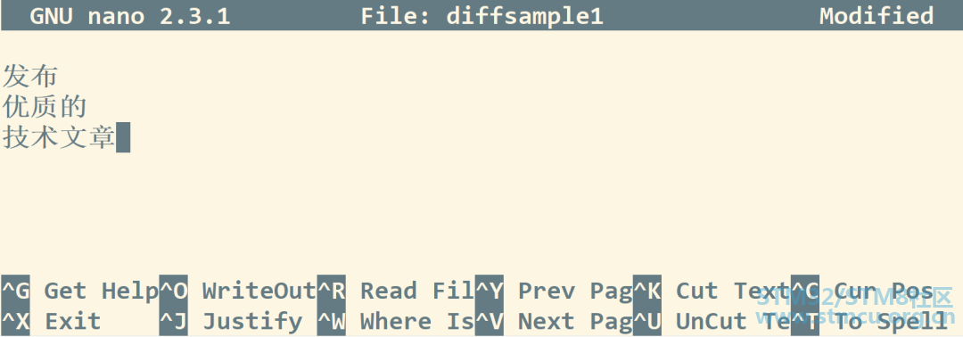

在开始前,我们先用文件编辑器创建两个内容相同的文件。这里我们使用的是 nano
  • $ nano diffsample1
输入内容:
发布
优质的
技术文章
使用 Ctrl+X 和 Y 保存并退出。
创建第二个文件:
  • $ nano diffsample2
输入同样的内容并保存退出。

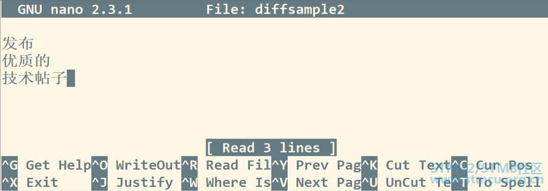

现在我们对 diffsample2 做一些修改,将文章改为帖子然后保存并退出
再使用 diff 命令:
  • $ diff diffsample1 diffsample2

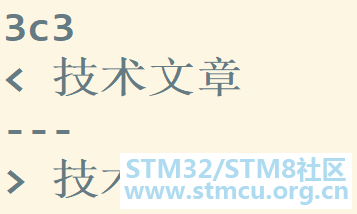

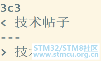

查看输出的信息:
在以上输出信息中,3c3 表示第一个文件的第三行需要被替换为第二个文件的第三行,然后为我们提示出了需要修改的内容: 技术文章技术帖子
diff 命令所参考的不是第一个文件,而是第二个文件,它的输出信息有以下几种字符:
c : 表示必须做一些修改
a : 表示必须添加一些内容
d : 表示必须删除一些内容
字符前的数字表示第一个文件中的行数,字符后的内容表示第二个文件中的行数。
< 表示引用的第一个文件中的内容,而 > 表示引用的第一个文件中的内容

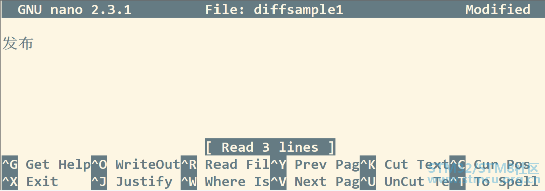

现在我们将 diffsample1 编辑为以下内容:
删除了第二行和第三行,再试试使用 diff 命令
  • $ diff diffsample2 diffsample1
现在我们可以看到,因为我们以 diffsample1 作为参考,为了使两个文件相同,我们需要删除 diffsample2 中的第二行和第三行,然后就会和 diffsample1 中的第一行内容相同。

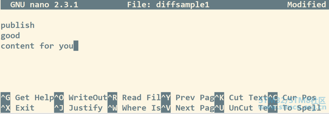

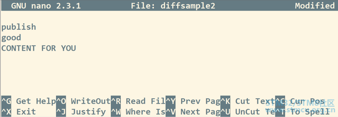

现在让我们来测试区分内容的大小写:
编辑 diffsample1 的内容为:
两个文件中唯一的区别是第三行的大小写,再试试 diff 命令
可以看到 diff 命令找出了大小写的不同,如果我们不想检查大小写,可以使用 -i 选项。
  • $ diff -i diffsample1 diffsample2
这时内容没有区别,diff 没有输出任何信息。

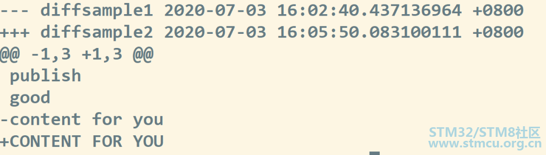

我们可以使用 -u 选项以统一的格式输出信息:
输出信息中使用 -+ 表示哪些内容需要被删除或者添加来使得文件内容相同。

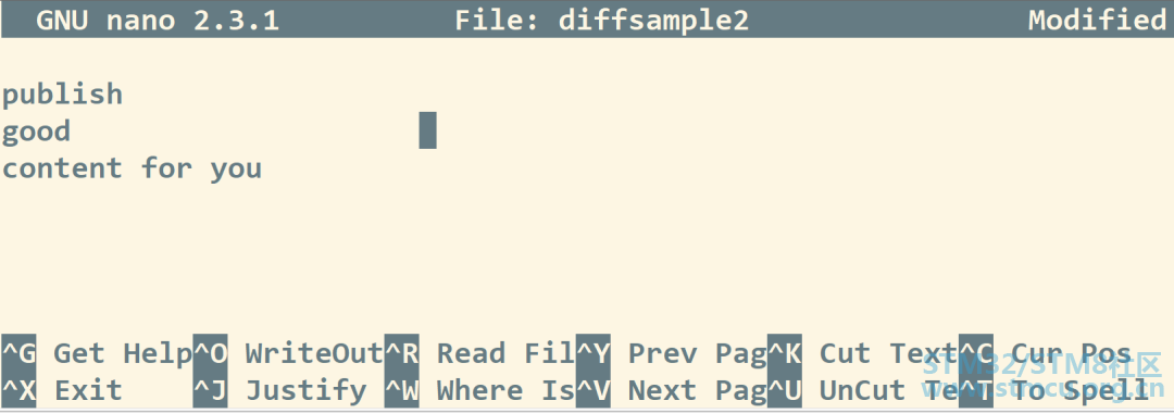

之前提到过 diff 命令会检查空格或tab,如果我们想要忽略空格和tab,可以使用 -w 选项。
在 diffsample2 的第二行 good 后面输入一些空格和tab,并把之前的大写改回小写。
再使用 diff 命令
可以看到找出了不同,再使用 -w 忽略空格和tab,这时便没有任何输出信息了。
