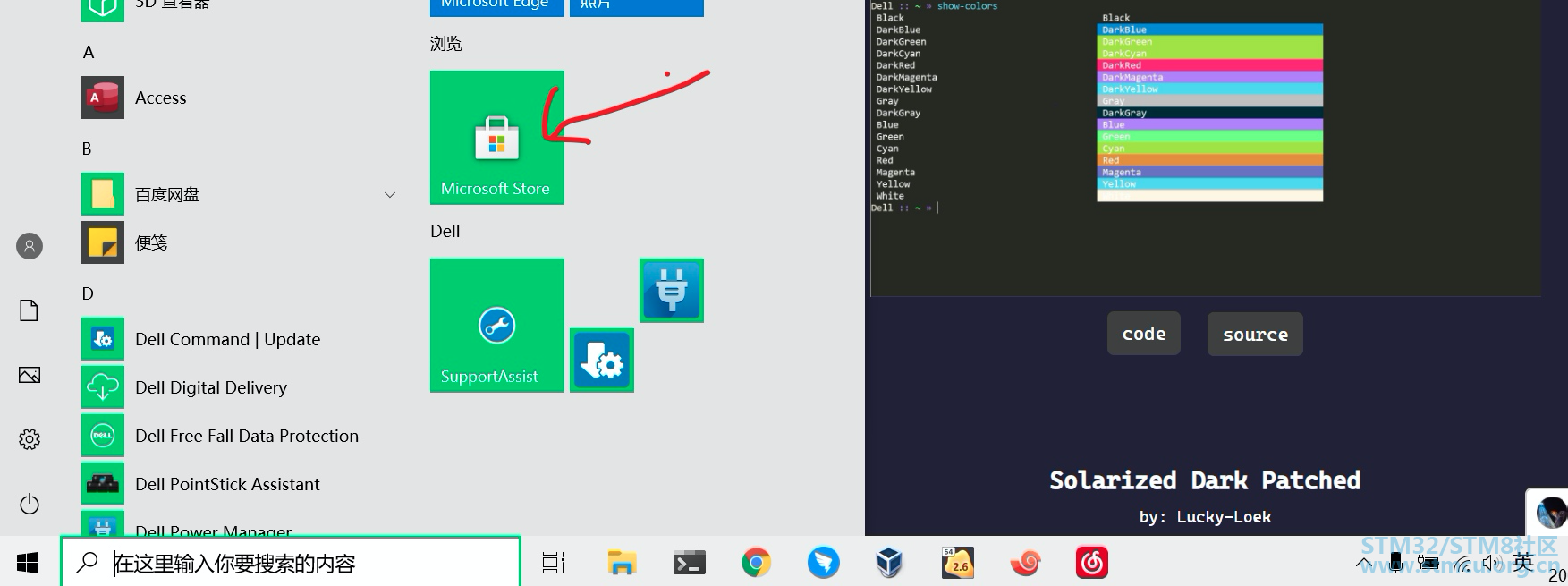

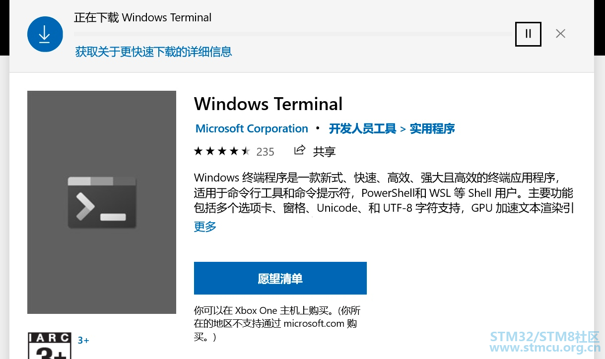

安装Windows Terminal需要从应用商店去获取,就是下面这个按钮。
在搜索框里搜索Windows Terminal,即可找到这个软件。比较人性化的一点是,它不像Mac的应用商店一样,需要你先准备一个账号。WT不需要登录即可获取。
如果你的页面一直打转也不要紧,关闭重新打开几次就好了。由于众所周知的原因,国外网站就没有几个不转圈的。

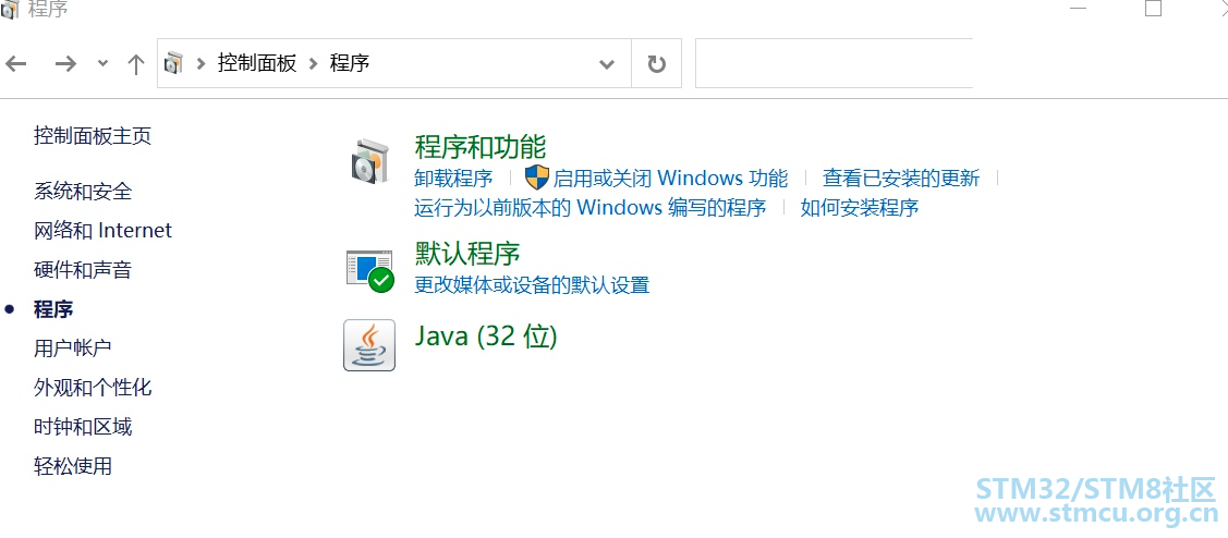

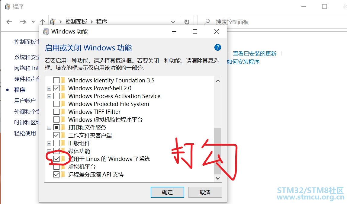

如下图,在控制面板,找到程序选项,点击  “启用或关闭Windows功能”。
从弹出的对话框里,划到最下边,然后给“适用于Linux的Windows子系统“,打勾,完事!

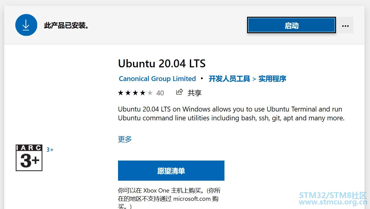

从应用商店安装Ubuntu系统,这个系统将会以软件的形式存在。我这里选择的是LTS版本,可以看到给它打分的人并不多,可能大多数都是像我一样没有微软账号的游客。

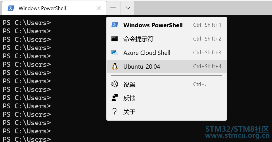

此时,神奇的事情发生了。在我们的Windows Terminal右上角,有一个向下的箭头,点击它,就可以看到刚刚安装的Ubuntu。
在Windows上离着Linux,只差一次点击而已。

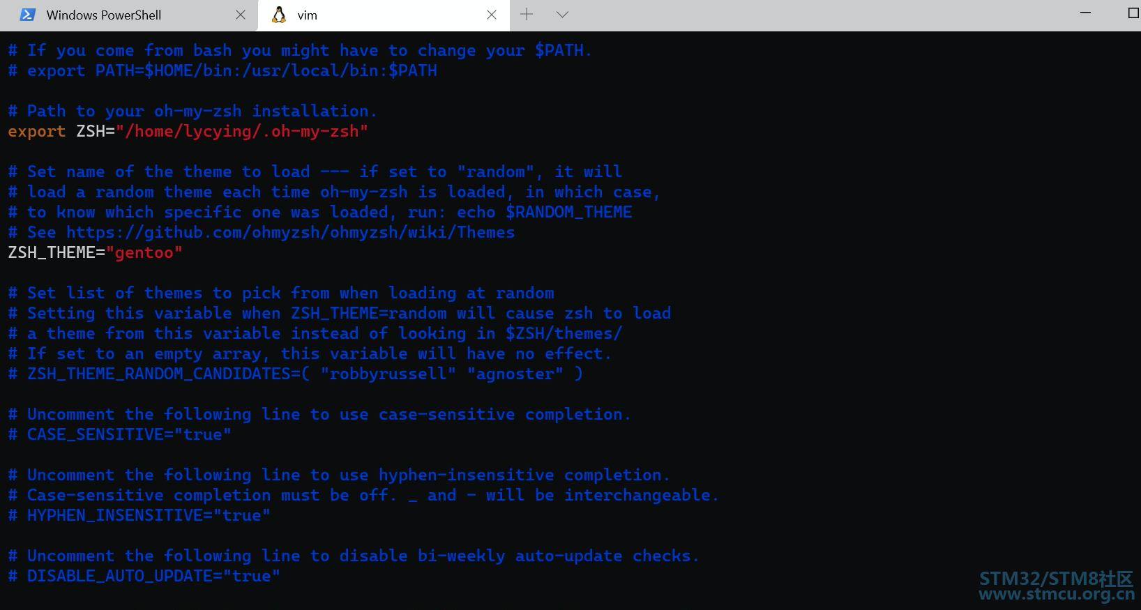

然后,安装最好用的oh-my-zsh。先用sudo apt install zsh安装shell终端,然后运行下面的命令。
sh -c "$(curl -fsSL http://raw.github.com/ohmyzsh/ohmyzsh/master/tools/install.sh)"
等待一小段时间,我们的终端颜值就更上一层楼了。

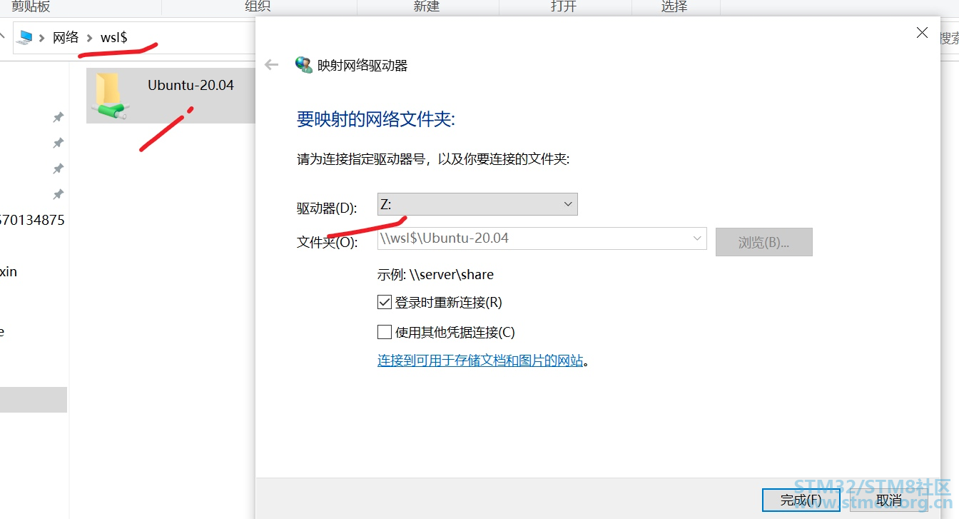

还有最后一个问题。我们Linux系统中的文件,在Windows中如何访问呢?
这个就有点魔幻了。在Linux下执行下面的命令。
cd /home
explorer.exe .
上面的命令,即可打开Linux目录对应的Windows目录,从文件管理器中我们就可以访问到。
为了操作方便,我把这个长长的目录,映射到了Z盘上。如图,下次在访问Linux的时候,直接访问Z盘就可以了。
