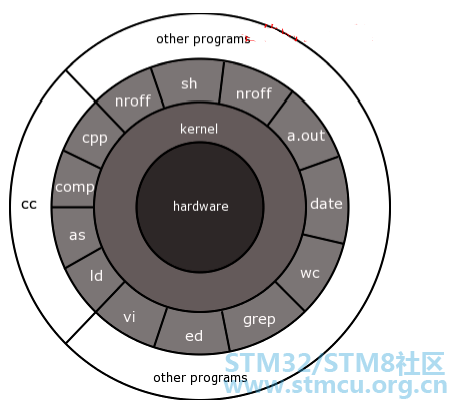

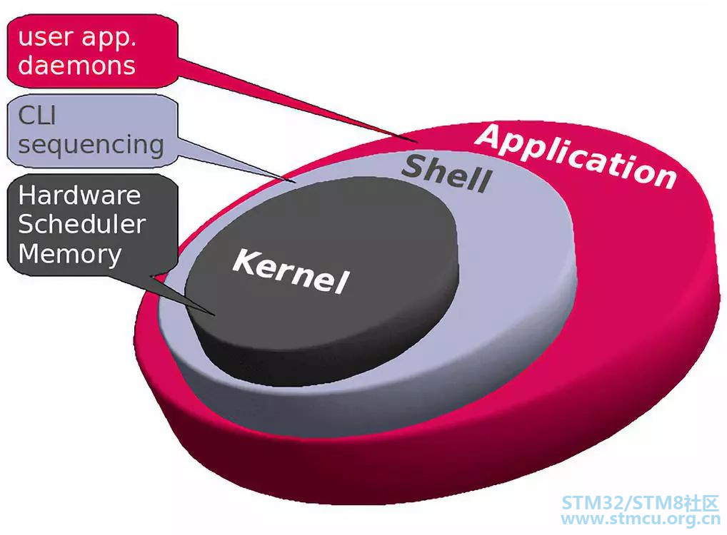

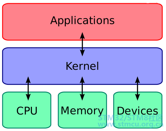

什么是内核
内核是与计算机硬件接口的易替换软件的最低级别。它负责将所有以“用户模式”运行的应用程序连接到物理硬件,并允许称为服务器的进程使用进程间通信(IPC)彼此获取信息。

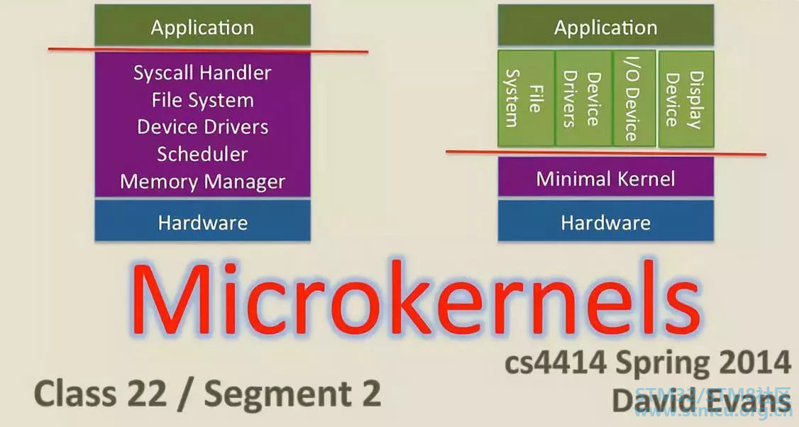

3.1 微内核
微内核只管理它必须管理的东西:CPU、内存和IPC。计算机中几乎所有的东西都可以被看作是一个附件,并且可以在用户模式下处理。微内核具有可移植性的优势,因为只要操作系统仍然试图以相同的方式访问硬件,就不必担心您是否更改了视频卡,甚至是操作系统。微内核对内存和安装空间的占用也非常小,而且它们往往更安全,因为只有特定的进程在用户模式下运行,而用户模式不具有管理员模式的高权限。
3.1.1 Pros
  • 可移植性
  • 安装占用空间小
  • 小内存占用
  • 安全
3.1.2 Cons
  • 通过驱动程序,硬件更加抽象
  • 硬件可能反应较慢,因为驱动程序处于用户模式
  • 进程必须在队列中等待才能获得信息
  • 进程不能在不等待的情况下访问其他进程

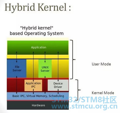

混合的内核
混合内核能够选择在用户模式下运行什么,以及在管理模式下运行什么。通常情况下,设备驱动程序和文件系统I/O将在用户模式下运行,而IPC和服务器调用将保持在管理器模式下。这是两全其美,但通常需要硬件制造商做更多的工作,因为所有驱动程序的责任都由他们来承担。它还可能存在一些与微内核固有的延迟问题。

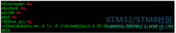

如果Windows已经安装了所有可用的驱动程序,而您只需要打开所需的驱动程序怎么办?这本质上就是内核模块为Linux所做的。内核模块,也称为可加载内核模块(LKM),对于保持内核在不消耗所有可用内存的情况下与所有硬件一起工作是必不可少的。
模块通常向基本内核添加设备、文件系统和系统调用等功能。lkm的文件扩展名是.ko,通常存储在/lib/modules目录中。由于模块的特性,您可以通过在启动时使用menuconfig命令将模块设置为load或not load,或者通过编辑/boot/config文件,或者使用modprobe命令动态地加载和卸载模块,轻松定制内核。
